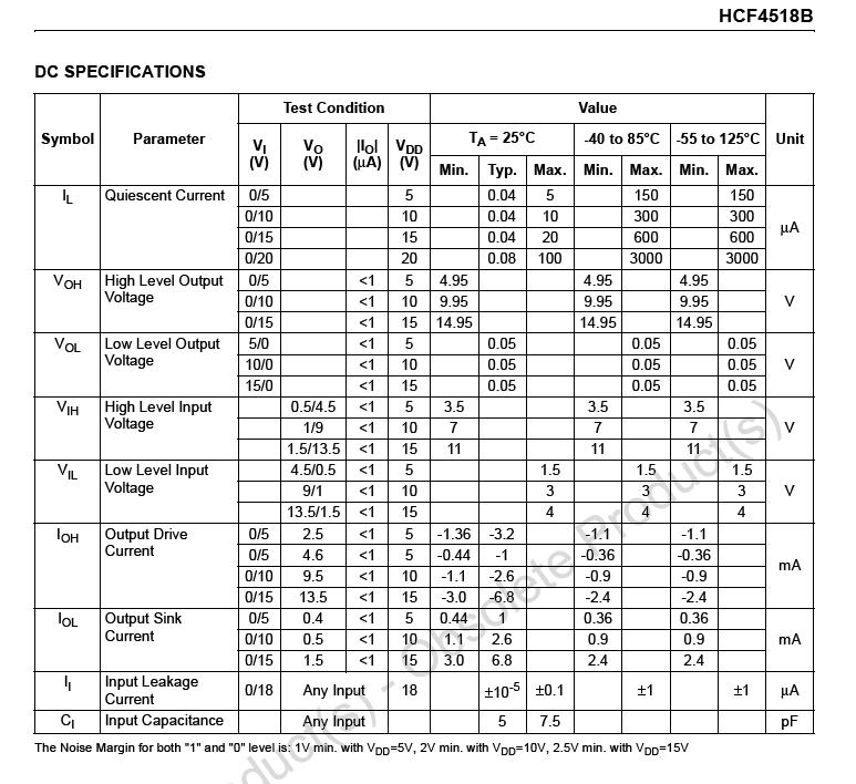

Guten Abend,
ich habe ein IC 4518 das mit 12V versorgt wird und am Ausgang möchte ich
eine LED Leiste (12V /ca.600mA) anschließen und da der Strom der das IC
am Ausgang fließt wohl viel zu gering ist müsste das über einen
Transistor geschaltet werden ich habe ein Ausschnitt des Datenblatts vom
IC hochgeladen nun ist die frage welchen Transistor ich nehmen muss und
welchen Vorwiderstand ich nehmen muss. Ich schätze mal das bei 12V am IC
Asgang ein strom von 5mA fließt. Wäre sehr nett wenn ihr mir bei der
Hilfe des passenden Transistors helfen würdet.
LG Nico
mit 5 mA vom IC wird es schon schwer mit einem einfachen Transistor 600
mA zu treiben. Vermutlich wird das dann eher auf einen
Darlingtontransistor oder MOSFETs hinauslaufen. Also irgendein NPN
Darlington für etwa 1-5 A oder halt ein n Kanal MOSFET (z.B. IRF7103)
mit ähnlichem Strom, wenn der Spannungsabfall kritisch ist, dafür aber
nicht so oft geschaltet werden muss.
Ein MOSFET wäre vlt garnicht so schlecht, weil die 12V zum Schalten ganz
gut sind. Da braucht er dann keine exotischen Low-Level-MOSFETs.
Da wird ein einfacher BUZ11 oder sowas reichen ...
