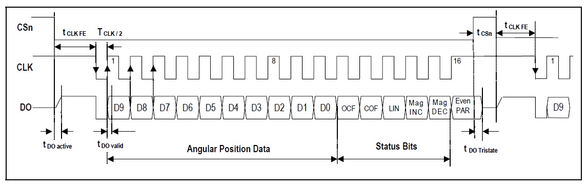

ich arbeite gerade mit dem STM32F107 und möchte per SPI den Winkelsensor
AS5040 auslesen.
Das Interface aus dem Datenblatt des Sensors habe ich angehängt. Den
STM32 habe ich dazu wie folgt konfiguriert:

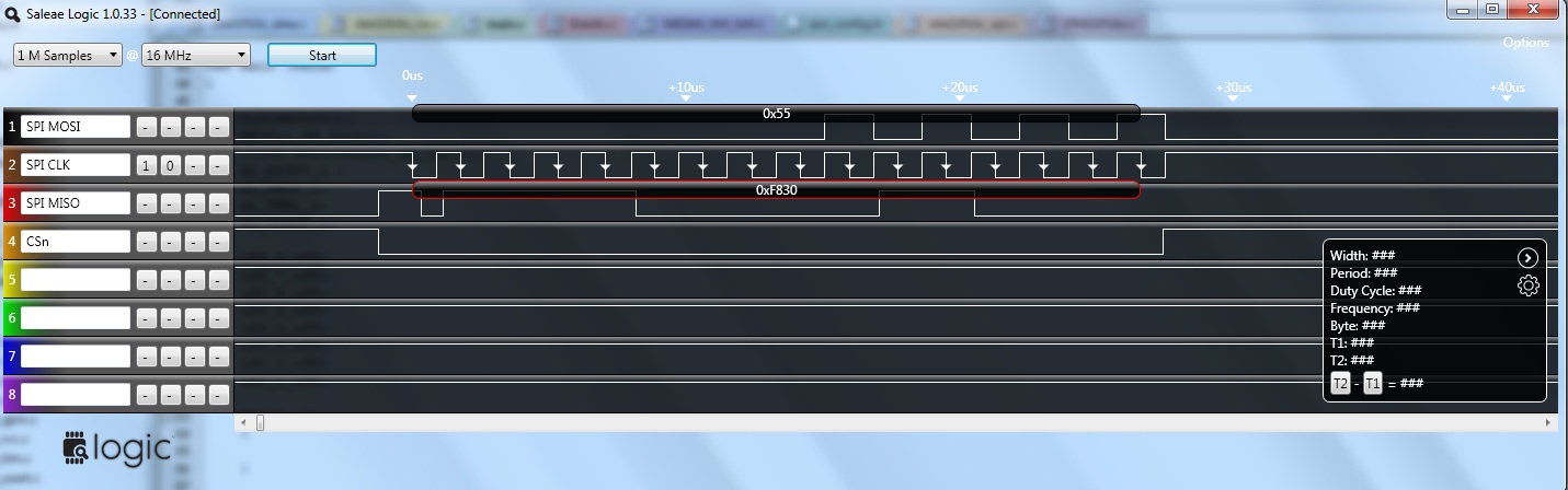

Ich hab ein Bild vom Logikanalysator angehängt. Wenn ich das Bild mit
dem aus dem Datenblatt des AS5040 vergleiche, sieht es aus, als würde
CSn zu früh auf high gehen. Könnte es daran liegen?
#2491628
Wenn du das Bild aus dem Datasheet genau anschaust, dann kannst du
erkennen, dass es für das letzte Bit zwar eine Taktflanke gibt, durch
die es ausgelöst wird, aber keine, an der es durch den Controller
abgetastet werden könnte.
Der Sensor liefert das erste Datenbit so, dass es erst mit der zweiten
fallenden oder steigenden Taktflanke gesampelt werden kann. Einen
passenden SPI-Modus für dieses SSI-Protokoll gibt es nicht. Folglich
landen die Daten um ein Bit verschoben im Register und das letzte Bit
ist nicht verfügbar.
Wenn du dieses letzte Bit benötigst, dann kannst du nach der Übertragung
des Datenwortes und vor Deaktivierung des Sensors den Pinzustand
auslesen.
#2491661
Der AS5040 ist ein ganz gemeiner Hund!
Du musst aufpassen, welchen Pegel der DI-Pin (MOSI) beim Selektieren des
Device hat. Sonst versetzt du ihn ggf. in den Programmiermodus, was du
bestimmt nicht willst oder??
Desweiteren ist entscheidend, dass der Sensor wohl einen kompletten
CLK-Puls benötigt bevor das erste Datenbit rausgetaktet wird, sonst
liest du das erste Bit immer als eine 1 und der ganze Datenstrom ist um
ein Bit verschoben... (Parity wird also abgeschnitten.)

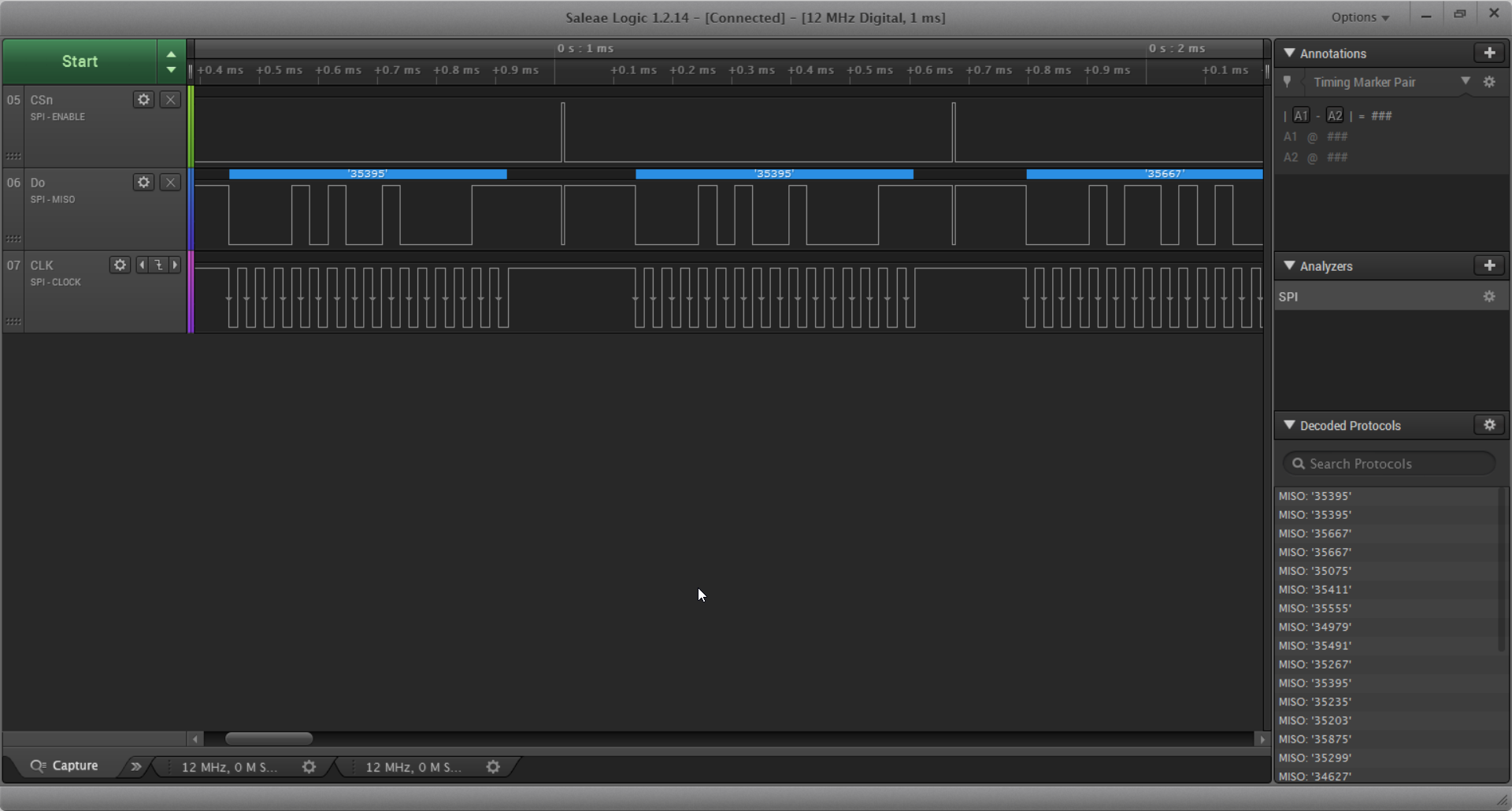

Hey,
ich weiß der Thread ist alt, aber ich habe ein Problem seit Tagen,
welches ich mir nicht erklären kann.
Wenn ich den AS5040 über SPI auslesen möchte, fehlen die Datenbits 0-2.
Ich habe den Magneten 3x um 90° gedreht und folgendes erhalten:
Position|tDo|_____D0___|Systeminfos|D0(Dez)|DR(HEX)|DR(Dez)|
______|___|0123456789|__________|_______|_______|_______|
0_____|1__|0000010101|10011_____|21_____|82D3___|33459__|
90____|1__|0001010110|10011_____|86_____|8AD3___|35539__|
180___|1__|0000101010|10011_____|42_____|8553___|34131__|
360___|1__|0000011101|10011_____|29_____|82B3___|33715__|
Aus der Tabelle lässt sich ja erkennen, dass D0,D1,D2 immer Null sind.
In dem angehängtem Bild meines Logikanalyzers, sieht man, der Sensor
sendet auch genau diese Daten.
Ich weiß also nicht warum der Sensor diese Daten so sendet.
Mein SPI habe ich wie folgt deklariert:
  hspi1.Instance = SPI1;
  hspi1.Init.Mode = SPI_MODE_MASTER;
  hspi1.Init.Direction = SPI_DIRECTION_2LINES;
  hspi1.Init.DataSize = SPI_DATASIZE_16BIT;
  hspi1.Init.CLKPolarity = SPI_POLARITY_HIGH;
  hspi1.Init.CLKPhase = SPI_PHASE_1EDGE;
  hspi1.Init.NSS = SPI_NSS_SOFT;
  hspi1.Init.BaudRatePrescaler = SPI_BAUDRATEPRESCALER_64;
  hspi1.Init.FirstBit = SPI_FIRSTBIT_MSB;
  hspi1.Init.TIMode = SPI_TIMODE_DISABLE;
  hspi1.Init.CRCCalculation = SPI_CRCCALCULATION_DISABLE;
  hspi1.Init.CRCPolynomial = 7;
  if (HAL_SPI_Init(&hspi1) != HAL_OK)
    _Error_Handler(__FILE__, __LINE__);
Die Daten verarbeite ich wie folgt:
  GPIOC ->BRR = GPIO_PIN_6;// Start Receiving
   HAL_SPI_Receive(&hspi1,(uint8_t *)angle_data, 1, 300);//Receive 1x16Bit
   GPIOC ->BSRR = GPIO_PIN_6;// End Receiving
   *angle_data&=0x7fff; // cause tD0 broke first bit
   *angle_data >>=5; // Shift for getting angular position (first 10 Bit)
Ich hoffe jemand weiß mir zu helfen.
