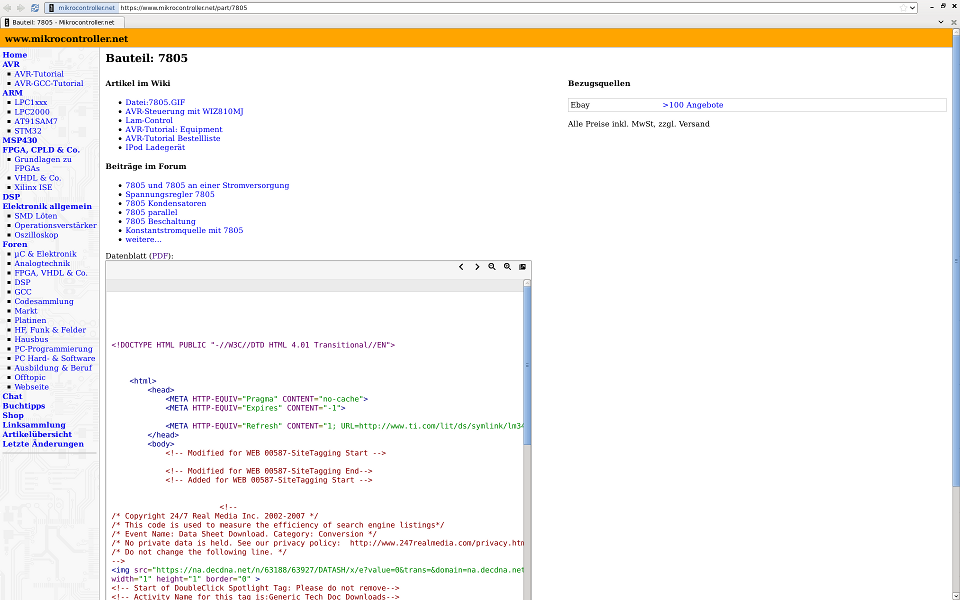

Die Datenplattvorschau vom 7805 [1] scheint defekt zu sein - siehe
Screenshot im Anhang. Sowohl der zugehörige Deep link (zeigt auf [2])
also auch zahlreiche andere getestete Datenplätter(vorschauen)
funktionieren einwandfrei.
Der Werbeblocker isses nicht (testweises Deaktivieren nebst Cache-Leeren
und Neuladen der Seite ändert nix).
[1] https://www.mikrocontroller.net/part/7805
[2] http://www.national.com/ds/LM/LM340.pdf
Ah, habs mir nochmals genauer angesehen und des Pudels K^H^WProblems
Ursache gefunden: Das Zeug, das von dem Vorschau-Dings geladen wird [1],
enthält ein meta refresh mit (1 Sekunde und) dem eigentlichen
Datenplatt. Sieht also so aus aus würde der Vorschaugenerator selbiges
Meta nicht auswerden und stattdessen einfach den HTML-Sourcecode
präsentieren.
Sollte man das jetzt upstream an google reporten oder eine andere Url
für den 7805 eintragen?
