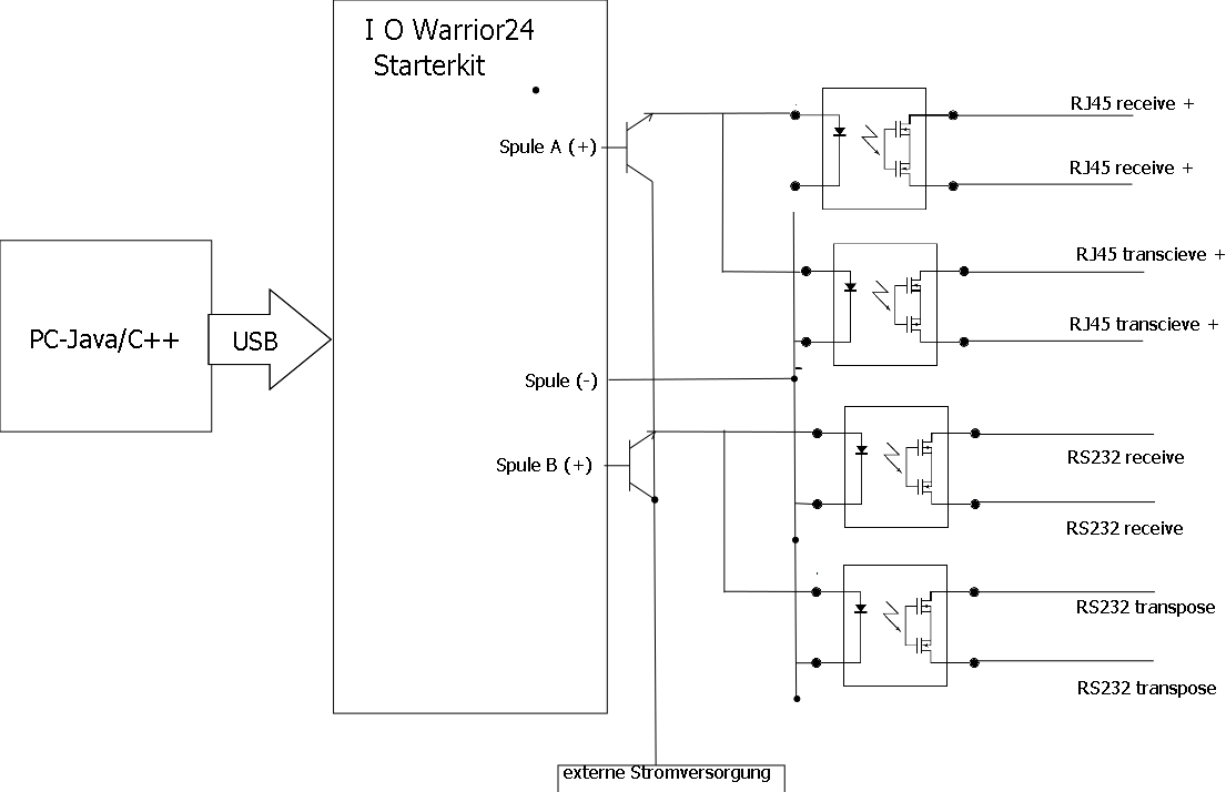

Hallo, bis jetzt hab ich schon sehr viel gute Konstruktive Ideen aus
diesem Forum erlangt. Also wende ich mich wiedermal an euch.
Wie aus meinem Plan hoffentlich hervorgeht habe ich vor über das IO
Warrior24 Starterkit 4 Relais anzusteuern.
Meine Frage ist jetzt, da ich noch nirgends etwas eindeutiges gelesen
habe, brauche ich die zwei Transistoren zur Verstärkung die ich
eingezeichnet habe? Die Öffnerrelais die ich verwenden will sind mit
130mA Schaltstrom angegeben. Ich schätze mal der Warrior wird maximal
500mA hergeben.
Reicht der Strom? Wie viel kann ich pro Port schalten?
Wenn es nicht reicht, was für Transistoren bzw Netzteil würdet ihr
empfehlen?

Die Schätzung ist daneben. Laut Datenblatt kann der IOWarrior24 diesen
Strom an seinem Pin nicht liefern oder schlucken. Zwischen IO-Pin und
Relais muss eine Treiberstufe z.B. Transistor als Schalter

Verständnisfrage dazu, also genauer zwei Fragen:
Was ist so schwer daran im IO-Warrior Datenblatt bis auf Seite 22,
Absatz 6.1.1 zu blättern und herauszufinden, dass der typ. Strom in
einen Pin 2mA beträgt?
Zweite Frage: Hilft es ggf. auf Seite 27, 8.5.1 anzuschauen um
herauszufinden wie man typischerweise ein Relais ansteuert?
Abgesehen davon sind hier laut Schaltplan ja keine Relais, sondern
Optokoppler vorgesehen, aber auch die werden in 8.5.1. behandelt.
