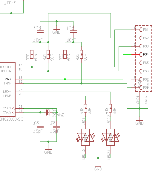

ich habe meinen ENC wie oben beschrieben angeschlossen gehabt.
Anschließend hab ich festgestellt, dass das ja völlig falsch ist.
Wie kann ich überprüfen, ob der ENC dadurch kaputt gegangen ist, da ich
noch nicht mal einen LINK hinbekomme.
Gast #2494515
naja wenn ich register auslese steht das drinn was ich reingeschrieben
habe. also wenn ist höchstens der Ausgang zur Buchse defekt.
Nein ich wüsste nicht wie hab zwar ein Oszi aber der Messkopf ist denke
ich nicht hochohmig genug.
Gast #2494544
Die Mittelanzapfung der Tx-Wicklung muss über einen Ferrit mit VDD
verbunden werde, da die Sendeendstufe des ENC nur gegen Masse Treiben
kann, jedoch nicht gegen VDD. Aber kaputtmachen wirstr du nichts, wenn
du das nicht tust. Der ENC kann halt nur nicht Senden. Oder meinst du
noch etwas Anderes mit "völlig falsch"? Das Schatplansymbol sieht auch
wie eine normale RJ45-Buchse. Du hast aber schon eine Buchse mit
Übertrager benutzt, oder?
