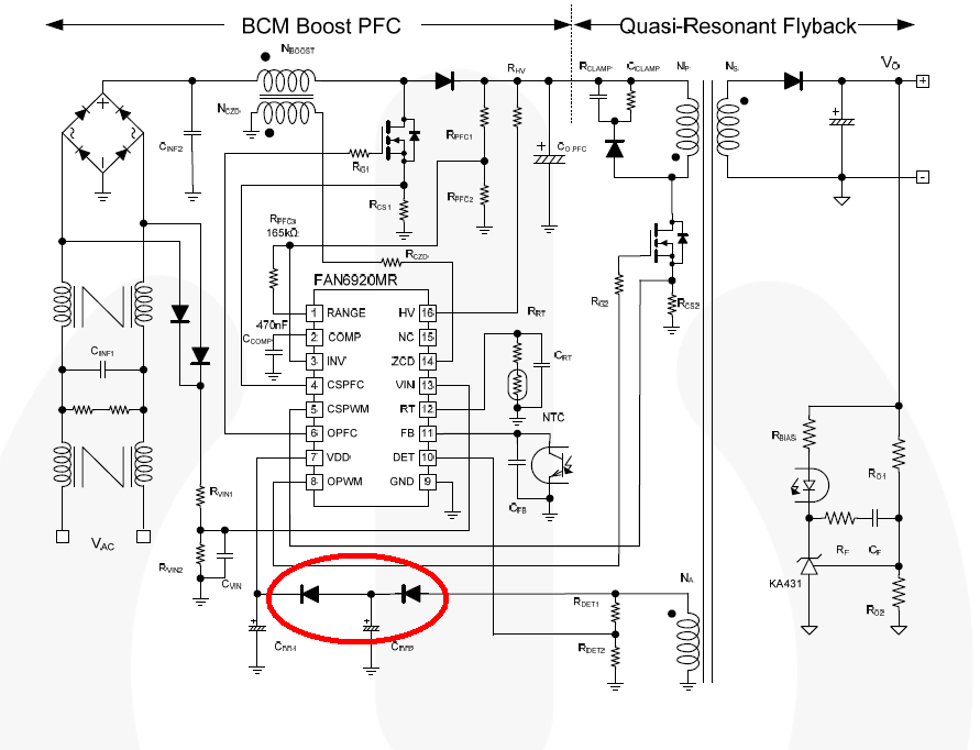

ich habe im Datenblatt des FAN6920MR.pdf diese Schaltung gefunden.
Ein Punkt, auf den ich gleich gestoßen bin ist diese Gleichrichtung mit
zwei Dioden, habe ich mal rot eingekreist.
Das wird nicht erklärt, ist wahrscheinlich auch nebensächlich.
Trotzdem hätte ich den Grund gern gewusst.

Möglichkeit gibt es viele:
-Temperaturkompensation, um für VDD den passenden Temperaturgang zu
erreichen.
-zwei Tiefpässe hintereinander (mit Ri der Diode und C) um Impulsspitzen
zuverlässig abzufangen, sozusagen Tiefpass zweiter Ordnung.
-zweimal mit Ri der Diode und C Impulse abfangen, da Elkos bei Impulsen
einen Restwiderstand haben.
-Rückstrom der Diode verhindern, der eventuell bei Umschalten von
Durchlass auf Sperren fließen kann.
Restwiderstand der Elkos erscheint mir am naheliegendsten.

Es gibt vom Hersteller auch eine Beispielschaltung, in der auf die
zweite Diode verzichtet wird...

Evtl. soll die zweite Diode die Betriebsspannung um 0.7V verringern?
Wenn der Übertrager ein Off-the-shelf Model ist, und dummerweise dort
eine Windung zuviel hat?
Wär zwar komisch, im Datenblatt so zu improvisieren, aber ...

Meine Vermutung nach Überfliegen des Datenblatts:
Beim Einschalten wird zunächst der linke Kondensator durch das IC mit
einem geringen Strom geladen bist die Startspannung erreicht wird. Ab
dann kann der Versorgungsppsnnung über die Hilfswicklung und die rechte
Diode erzeugt und im rechten Kondensator gepuffert werden.
Mit einem kleinen linken Kondensator kann man so einen schnellen Start
erreichenund mit einem großen rechten eine stabile Versorgungsspannung
bzw. lange Überbrückungszeiten.
