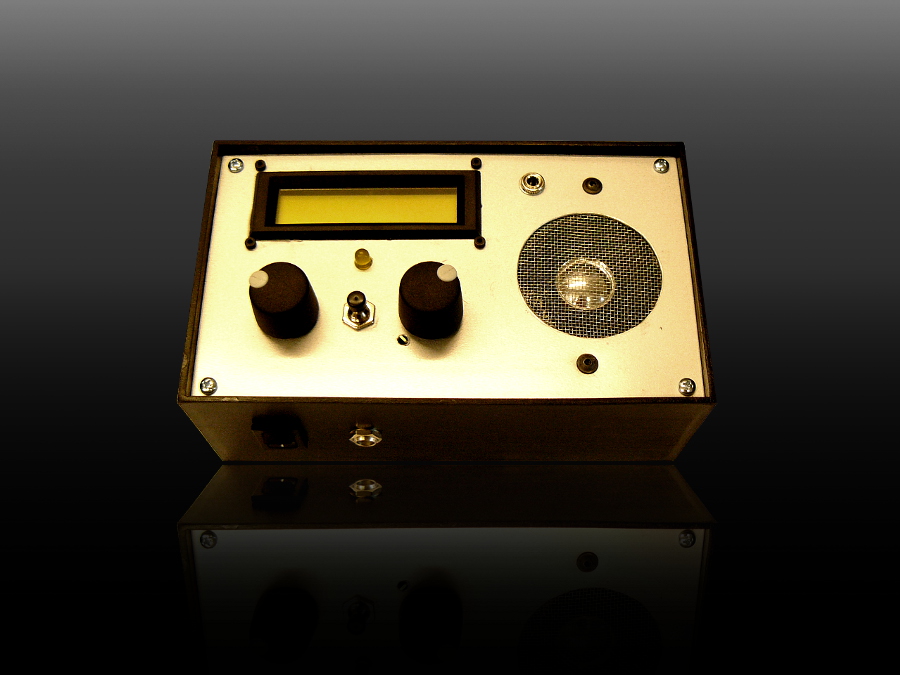

ich hab die vorlesungsfreie Zeit über Weihnachten versucht sinnvoll zu
nutzen. Heraus gekommen ist ein Metronom mit Geschwindigkeitstrainer,
basierend auf einem ATmega8 mit 8 kHz Quarz.
Die Geschwindigkeit kann linear innerhalb einer bestimmten Anzahl von
Takten vergrößert bzw. verringert werden. Das Metrum (1/4 bis 4/4 Takt)
kann dabei ebenfalls eingestellt werden, d.h. der erste Schlag wird
betont indem ein Ton mit höherer Frequenz abgespielt wird. Die
Klangerzeugung selbst wird mit Pulsweitenmodulation bewerkstelligt. Der
Lautsprecher wird direkt über einen Transistor an den Port geschaltet.
Ob das sauber ist, weiß ich nicht so recht, aber es funktioniert. Zudem
gibt es die Möglichkeit einen Kopfhörer mittels 3 mm Klinkenbuchse zu
verwenden. Was noch sinnvoll wäre, ist eine Lautstärkeregelung.
Auf meiner Seite gibts ein paar weitere Fotos und ein kleines Video:
http://philaudio.wordpress.com/phi-x/
Im Anhang der Quelltext mit AVR Studio 5 Projektdatei und Schaltplan.
Über Anregungen und Verbesserungsvorschläge würd ich mich freuen!
