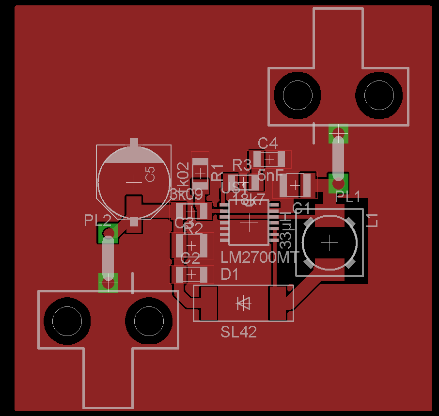

das ist mein aller erster Versuch einen Schaltregler zu layouten.
Ich hab mich für ein LM2700 von National Semiconductor entschieden. Für
die Berechnung der Spulen und WIderstände haben ich das Tool von
National Semiconductor hergenommen. Ich wollte damit eine Spannung von
3,6V auf 5V bei 0,3A anheben.
Was haltet ihr davon?
mfg Timo

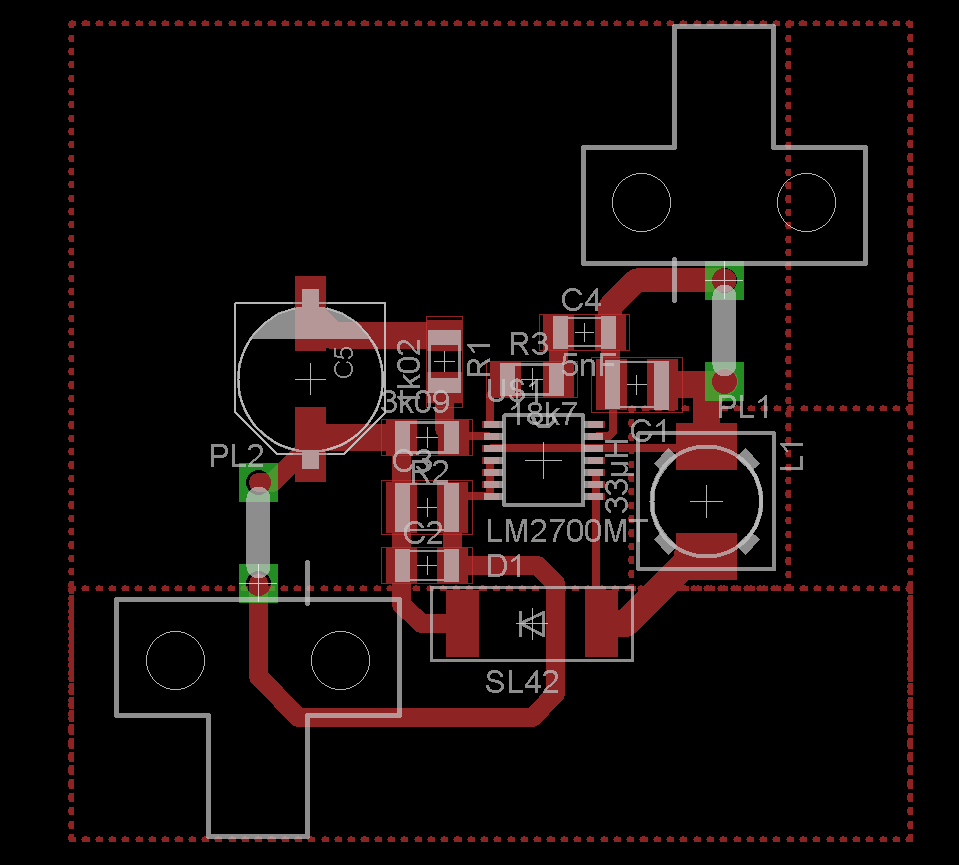

Gast #2496523
Wie seht ihr das mit der Leitung unter dem IC durch?
Das ist für den VIN, wär es villeicht auch klug da nen Kondensator
hinzulegen?
Oder sollte ich die eher auf die Rückseite legen?
Die Leitungen für den SW verbreiter ich, wie viel Mil währen sinnvoll 20
?, 30?
Gruß Timo
