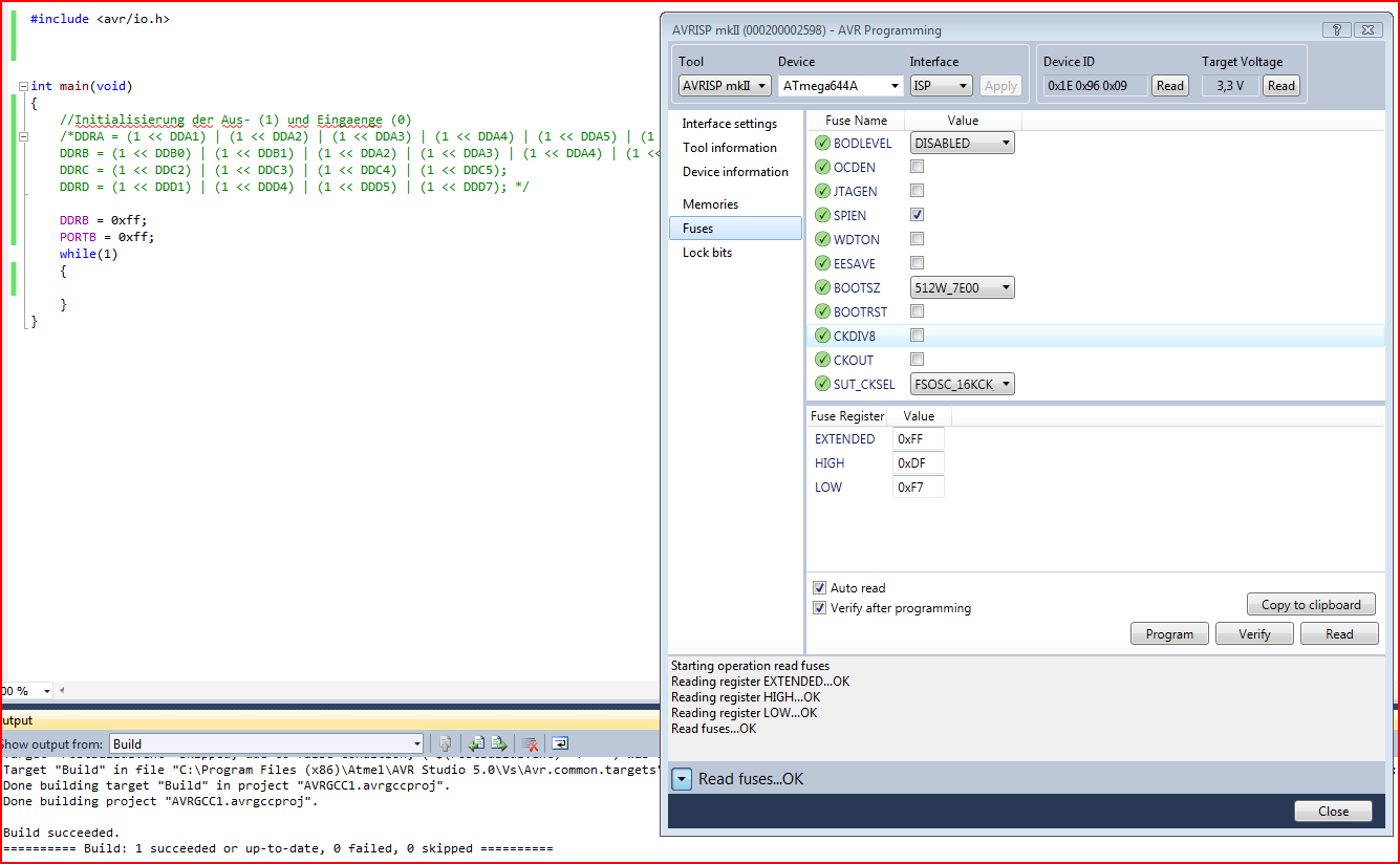

Hallo Leute,
ich bin Neuling im uC-Programmieren und habe direkt ein Problem.
Ich möchte gerne ein absolut simples Programm über AVR Studio 5
auf einem ATMEGA64A zum laufen bringen, welches eine LCD
Hintergrundbeleutung anschaltet, die an einem Pin von Port B hängt.
Als Clock soll ein 10MHz Quarz dienen.
Das Ganze soll letztendlich zu einem rudimentären Mp3-Player werden.
Leider macht das Board nach dem flashen nichts und ich
vermute, dass es an den Einstellungen der Fuses liegt.
Anbei mal einen Screenshot,der hoffentlich alle relevanten
Daten enthält.
Vermutlich handelt es sich um einen dämlichen Fehler und ich wäre
sehr dankbar, wenn ihr diesen aufdecken könntet.
Gruß,
Peter

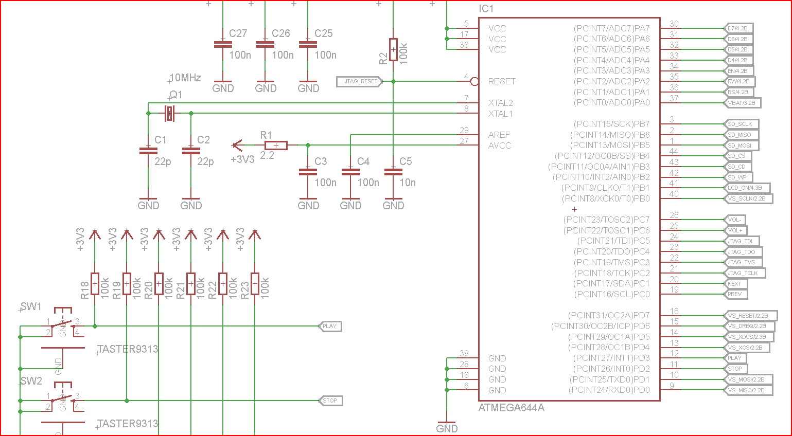

Hier mal der relevante Teil vom Schaltplan. Im Grunde will ich nur high
am Pin PB1 haben, an welchem die Hintergrundbeleuchtung hängt. Habe halt
leider erst am Wochenende die Möglichkeit an ein Multimeter zu kommen.
Wenn ich die Fuse für die Clock umstelle passiert ebenfalls nichts.
Gruß,
Peter

Hi
Nur sehr bedingt relevant. Das ist übrigens nicht das Symbol eines
ATMega644A sondern eines ATMega644.
Was passiert, wenn du (ohne ATMega) H-Pegel an den Pin legst?
Hast du auch das richtige Hex-File geflasht?
Was sagt der Simulator zu deinem 'Programm'?
MfG Spess
