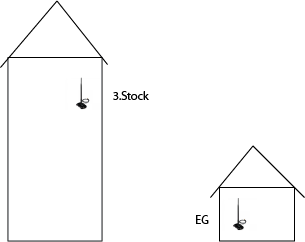

ausgehend vom Aufbau aus dem angehängten Bild  habe ich eine kurze
theoretische Frage zu Richtantennen.
Die Antenne im kleinem Haus ist eine kleine Stummelantenne mit
vertikaler Polarisation. Die Antenne ist exakt senkrecht ausgerichtet.
Wenn man im 3.Stock eine Richtantenne verwendet, dann erhalt man
normalerweise eine Richtwirkung in horizontaler UND vertikaler Richtung.
Wenn man also eine lange Stabantenne, wie diese hier nimmt
http://www.conrad.de/ce/de/product/974939/DIGITUS-WLAN-ANTENNE-9-DB
ist der Empfang vermutlich deutlich schlechter, da der Öffnungswinkel in
vertikaler Richtung das Haus im EG nicht mehr erreicht.
Kann man stattdessen eine Sektorantenne mit einem horizontalen
Öffnungswinkel von 120° nehmen und diese dann um 90° drehen?
Wie verhält es sich dann mit der Polarisation?
Muss eine (gedrehte) Sektorantenne dann horizontal polarisiert sein?
Hoffe jemand kann ein wenig Licht ins Antennedunkel bringen :-)
Gast #2497929
> kippe einfach den Stab , so dass sie im rechten Winkel zur direkten
> Linie  zum Stummel im kleinen Haus steht
Idealerweise sollte man die Stummelantenne ebenso ausrichten, also
senkrecht stehend auf der gedachten Verbindungslinie.
Diese Antennenanordnung wird im hindernisfreien, reklexionsarmen
Freifeld wohl recht gut funktionieren. Im hier genannten Anwendungsfall
sind, bedingt durch die Gebäudestruktur, massive Ausbreitungsstörungen
zu erwarten, wie etwa Polarisationsdrehungen. In der Praxis wird man
daher meist durch Versuche die optimale Antennenstellung ermitteln
müssen.
Die Antenne strahlt omnidirektional ab, also ohne Vorzugsrichtung in der
Horizontalebene. Den hohen Antennengewinn erzielt man durch die extrem
starke Bündelung in der Vertikalen.
