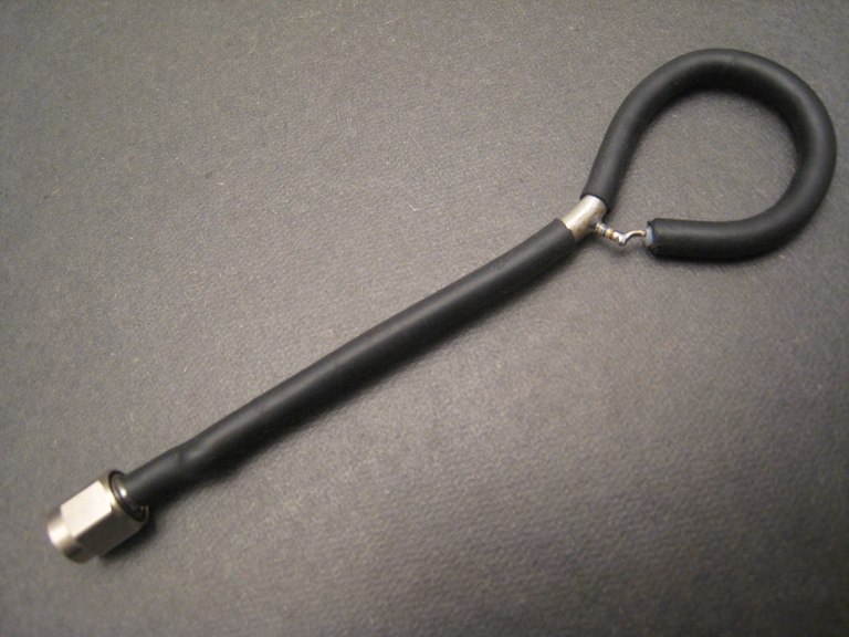

Ansonsten zu Deiner Anordnung: Wäre es nicht eine Möglichkeit, eine
kleine Loop (meinetwegen nur 10 cm Durchmesser aus geschirmtem Koax in
Reihe mit einem 50-Ω-Abschluss zu betreiben? Dann wäre der Strombelag
fast konstant, das E-Feld abgeschirmt und man könnte sich den Abstand
errechnen, wo die 1 mA/m herrschen.

von Günter R. (guenter-dl7la) Benutzerseite
mal als Beispiel eine meiner Schnüffelsonden zur EMV-Suche auf Boards.
Ca. 2 cm Durchmesser aus Semirigid mit 47-Ω-HF-Melf als Abschluss. (Wer
hier Ähnlichkeit mit den Konstruktionen aus dem KONTRON-Messkoffer
vermutet, liegt genau richtig ;-)
