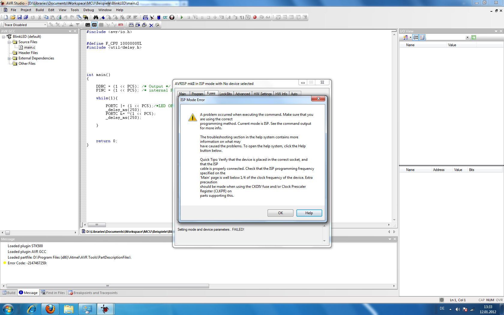

Es kommt eine Windows Meldung, dass ein neues USB Gerät angestöpselt
wurde und die Treiber installiert werden. Es kommt die Fehlermeldung,
dass die Treiberinstallation nicht erfolgreich war.
Als ich AVR Studio öffnete und den Progamer auswählen wollte, kam
folgende Meldung wie sie im Anhang zu finden ist.
Ich habe bewusst nichts an Fuses etc. rumgespielt oder verändert.
Ich verwende Win 7 64 bit (Eng)
AVR Studio 4 und 5 sind installiert

Update:
Ich habe WinAVR, AVR Studio sowie die USB Treiber deinstalliert und noch
mal installiert.
Als ich den Programer mit dem PC verbunden habe, kam Windows an und
wollte den Treiber installieren. Dieses mal kam auch keine
Fehlermeldung. Im Gegensatz, die Installation war erfolgreich.
Wenn ich AVR Studio allerdings öffne, kann ich dennoch nicht zum AVR
Programer "AVRISP mkII - USB" verbinden.
Ich verstehe die Welt nicht mehr :(
#2498040
Final update:
Bevor ich AVR Studio starte, muss bereits alles physikalisch verbunden
sein. Nun funktioniert es - jedenfalls bei mir.
Die LED blinkt wieder, yiha! :D
Grüße
