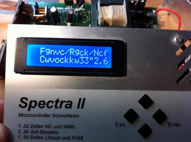

vorweg, ich habe keine Ahnung von diesen Prozessoren also bitte ich um
Nachsicht bei den Antworten.
Ich habe beim Anpassen eines Spannungsteilers bei meinem Ladegerät
(Ginzel Spectra 2), beim auslöten eines Widerstands einen Kurzschluss
verursacht. Dabei hat sich die Restladung der Elkos mit einem schönen
Funken entladen, ganz klar mein Fehler. Seitdem zeigt das Display  des
Ladegeräts nur noch Müll an, ich vermute ich habe den Prozessor
geschossen. Es steckt aktuell ein SAB/SAF-C515-LN im Sockel, die
Firmware ist auf einem externen EPROM (27C256/512).
Jetzt die Frage: kann ich den Prozessor einfach tauschen oder muss
vorher eine Art Bootloader geflasht werden damit er sich sein Programm
aus dem EPROM lädt?
Vielen Dank und Grüße
Daniel
Gast #2498281
Datenblatt konsultieren.
Meiner Erinnerung nach hat die CPU aber weder Bootloader, noch Flash,
noch EEPROM.
Da Du ja schon den externen Programmspeicher im EPROM neben der CPU
gefunden hast, steht dem Austausch der CPU nichts mehr im Wege.
Ich befürchte aber, daß das nicht viel bringen wird, weil vermutlich bei
der Kurzschluß-Aktion noch mehr mit abgebrannt ist.
Ich wünsche viel Geduld und Erfolg.
HTH,
Jörg
Gast #2498291
Richtig. Muss ja nicht (alleine?) der µC sein.
Kann auch bis auf Display durchgeschossen sein.
Könnte auch NUR das Display defekt sein...?
Fragen über Fragen :-)

Danke für euere Antworten, die Vermutung habe ich leider auch das evtl.
noch mehr zu Schaden gekommen ist. Interessant ist das ich teilweise
noch durchs Menü navigieren kann, die Anzeige ändert sich immer leicht.
Anbei ein Bild
Gast #2499326
Wenn die Menünavigation tut, ist zumindest nicht alles defekt.
Die CPU läuft scheinbar, ohne abzustürzen.
Ich würde nun das Display tauschen, bzw das Interface Display->CPU mal
genauer ansehen.
