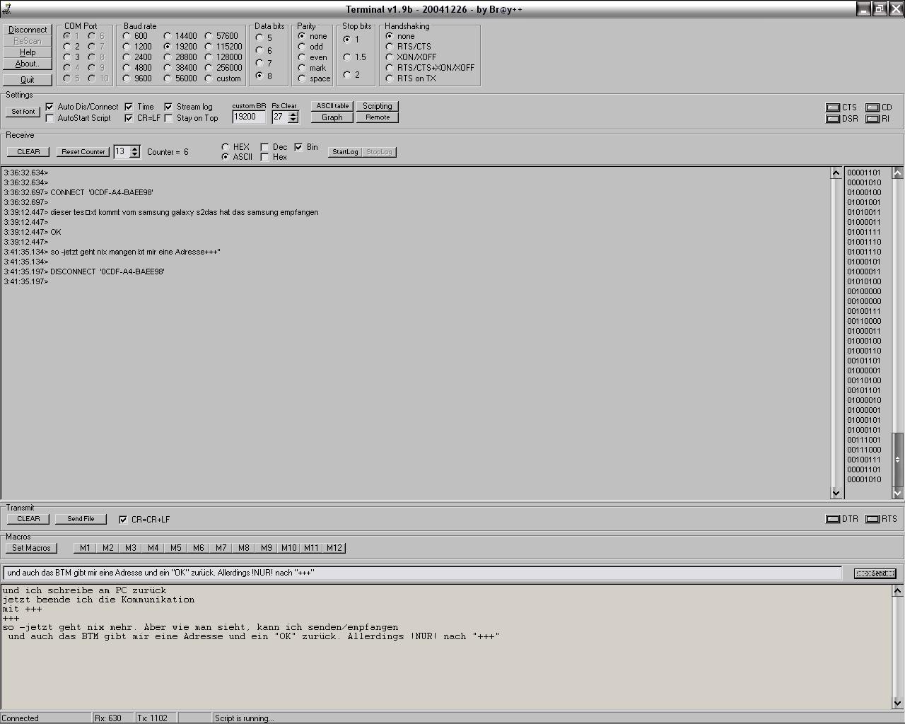

Hallo zusammen. Anforderung: Über BTM-222 mit Smartphone und ATMEGA kommunizieren. Ich habe mir eine Testplatine geätzt, auf der ich den BTM-222 montiert habe. Als Weiteres habe ich über den RS232-Spare des STK500 die serielle Verbindung zum BTM realisiert. STK500 ist auf 3,3V gestellt. Somit fallen die Levelshifter weg. Kommunikation funzt, Phone kann sich verbinden, Rechner erkennt die UART und Baud Rate ist bei 19200 eingestellt. Als Terminal benutze ich gleichnamiges Terminal.exe. Nun: Ich kann nur Daten an den BTM vom Rechner aus senden, wenn ich auch mit dem Phone connected bin ( komisch??? ). Könnte er das nicht auch ohne? Dann kann ich mir munter muntere Sprüche hin und her senden und alles ist gut. Sobald ich +++ eingebe im Terminal ( da müsste ja der Setupmodus kommen? ) geht keine Kommunikation mehr. Alles steht, nur das Daten kommen und gehen wird unten im Terminal angezeigt. Ein "OK" kommt auch ausschließlich nach Eingabe der +++. Davor nicht und danach auch nicht mehr Was mache ich falsch? Wie kann ich dem BTM die AT geben?

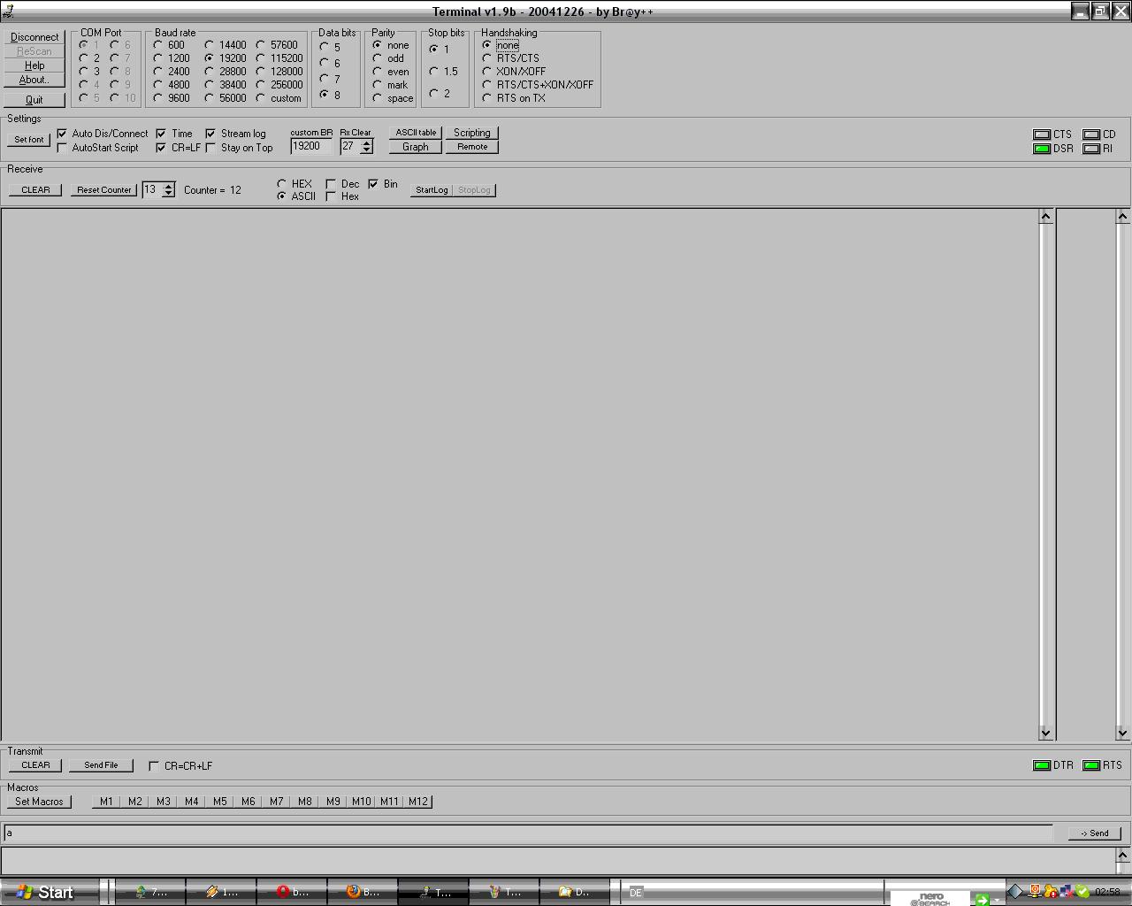

BWL-Absolvent schrieb: > reproduzierbarer und kommerziell vermarktbarer Zuverlässigkeit. klingt sehr gut und ich hätte gern deine Erfahrungen erhört. meine Frage: "Im Disconnect-Mode"... Heisst das vom Smartphone? Wenn ich das Terminal disconnecte, geht ja garnix. Aber auch wenn ich das Phone nicht connecte kommt nach Eingabe von "A" garnix zurück :( Soll ich dir mal ein Screenshot meines Terminals senden? bin dir sehr dankbar für Hilfe!!!
Matthias T. schrieb: > Ich kann nur Daten an den BTM vom Rechner aus senden, wenn ich auch > mit dem Phone connected bin Das ergibt keinen Sinn. Wenn Du das BT Modul auf dem Handy findest, was passiert dann genau? Die Baudrate spielt übrigens nur auf der UART-Verbindung zwischen µC und BT-Modul eine Rolle.
Norbert S. schrieb: > Das ergibt keinen Sinn. Eben das wundert mich auch! Ich habe im Terminal ne Baud Rate von 19200 und alle Zeichen werden korrekt übertragen ( von Phone-->BTM-->PC und zurück ) Norbert S. schrieb: > Wenn Du das BT Modul auf dem Handy findest, was passiert dann genau? ich habe es gekoppelt mit ID 1234, dann connecte ich es mit BTerm oder BluetoothChat vom Android SDK auf meinem Samsung Galaxy S2. Wenn es verbunden ist kann ich ( wenn das Terminal des PC auch verbunden ist ) Daten hin und her senden.
hier mal ein Bild der Terminal.exe
wenn ich bei connectetem PC und Phone Daten austauschen kann, funktioniert doch prinzipiell die UART?! Warum kommt dann keine Antwort, wenn ich nur den PC connecte und "A" sende?
hier mal alles in Aktion. Hab erst das Terminal verbunden. Dann das Phone verbunden, dann paar Sätze getauscht, dann +++ eingegeben. Was man hier nicht sieht...danach hab ich A gesendet und es kommt garnix; auch kein ERROR

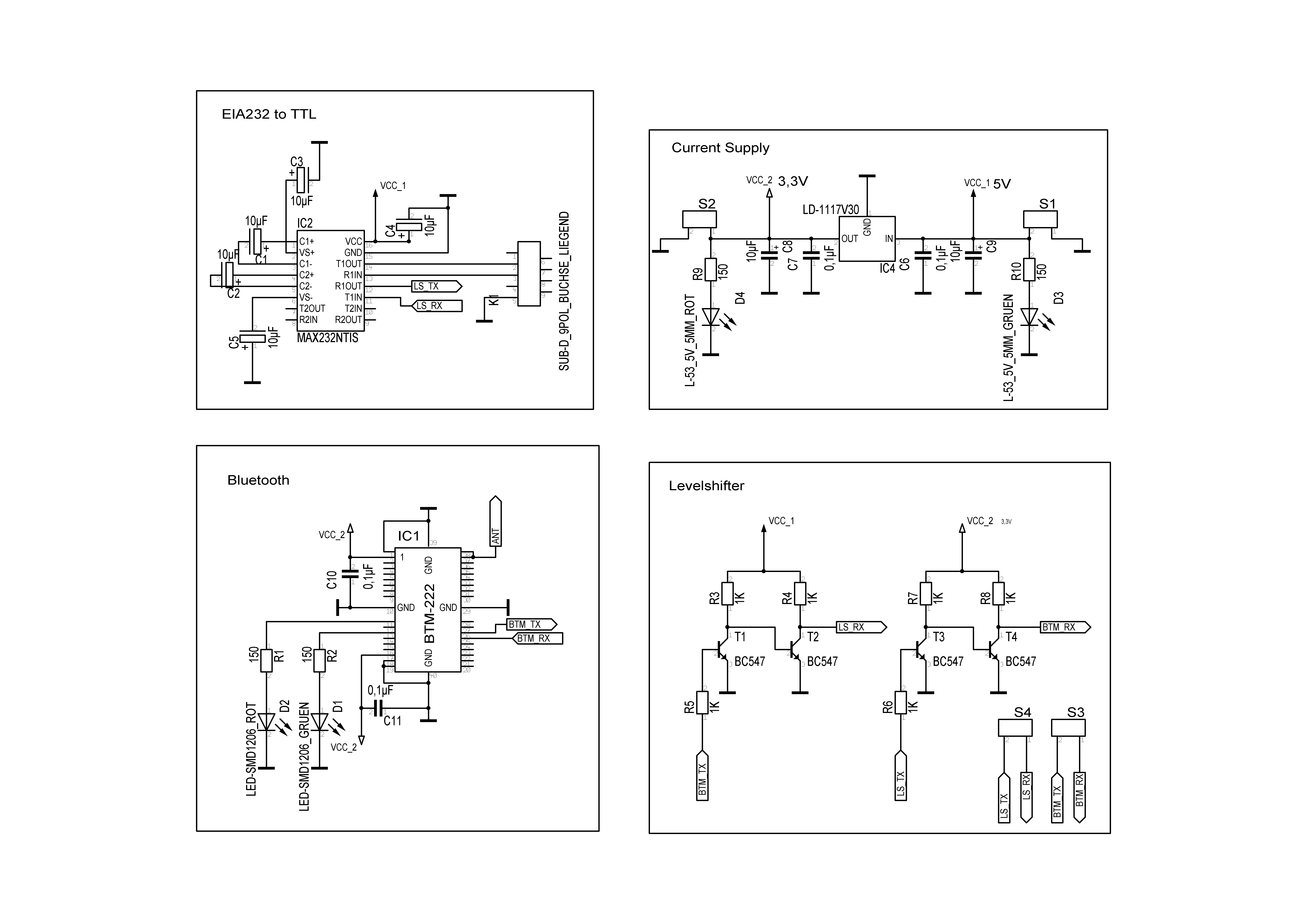

So - nun mal mein Abschlussbericht:) Es funzt:) - klar...irgendwann. Nach langem Messen rätzeln, löten, Tischkante beissen und was man nicht noch so alles macht in seiner Verzweiflung, habe ich mir einen MAX232NTIS gekauft. Zum Glück wohn ich in Dresden und Conrad ist für solche Fälle direkt zur Stelle:) Nun hab ich die Schaltung wie in der Abbildung erstellt und siehe da - es geht. Ich konnte keine Unterschiede auf meinem Oszi erkennen vorher und mit Max232 auch nicht. Warum jetzt genau der Max232 auf dem STK500 nicht zusammenarbeitet ist mir nicht genauer bekannt geworden. Also - oben angeführte Schaltung funktioniert bestens. Sollte jemand das gleiche Problem haben und auch damit nicht weiter kommen, stehe ich gern zur Verfügung;) und danke nochmal für alle helfenden Beiträge!

naklar :) Das .rar beinhaltet die Zeichnung als .png. Sie wäre sonst zu groß. ich sende dir auch das Target-File wenn du möchtest viel Spass!
