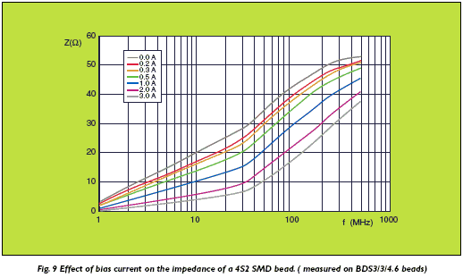

kann mir jmd kurz erklären was die Strombewertung von einer Ferrite mir
sagt? Beispielsweise wird diese bei der BLM18PG121SN1D mit 2A angegeben;
heißt dass, das ich über diese Ferrite maximal 2A jagen kann? Die
5V-Spannung wird durch einen Stepdown-Regler erzeugt, der mit 470kHz
arbeitet.
Manuel
Gast #2500052
>sagt?
In der Regel thermisch.

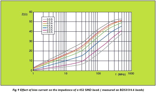

Achtung: Wenn du 100% Nennstrom ziehst, muß du eventuell mit einem
Induktivitätsabfall rechnen, ähnlich wie im Anhang. Genaue Daten hat nur
der Hersteller...
