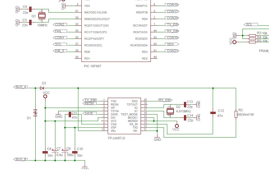

Zurzeit Arbeite ich an meiner Diplomarbeit.
Ein Teil meiner Arbeit besteht darin EIB-Geräte mit einem
Mikrocontroller anzusteuern.
Beim Aufbau der Hardware habe ich mich für den EIB Transceiver TP-UART-D
von Siemens entschieden. Auf meiner Hardware habe ich diesen im normal
Modus aufgebaut (habe mal das Schema anhehängt). Habe mich nun seit
einigen Tagen in den EIB/KNX Bus Telegrammaufbau gelesen. Nun verstehe
ich leider immer noch nicht ganz wie ich das Telegramm für den
Transceiver aufbauen muss, das ich im vom Mikrocontroller
Sende(eventuelle wartezeiten, Servicetelegramme usw.)? Kennt sich einer
bereits mit dem TP-UART-D aus?
