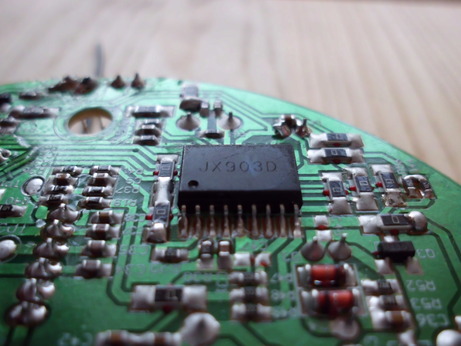

Ich suche ein Datenblatt vom SMD-IC auf Bild 1. Das IC trägt die
Aufschrift "JX903D" und ist auf der Senderplatine eines Funkkopfhörers
verbaut.
Meine Vermutung ist, dass das IC aus dem analogen Stereosignal irgendein
Datenpaket macht, denn die Anschlüsse des HF-Moduls (Bestückungsseite)
sind u.A. mit CLK und DATA benannt.
Dass das ein einfacher ADC ist, schließe ich aus, denn es muss ja noch
zusätzlich eine Information übermittelt werden, ob gerade für den linken
oder rechten Ohrhörer gesendet wird.
Was mich auch wundert ist, dass es keine (für mich erkennbare)
Verzögerung des gesendeten Audiosignals gibt. Ein weiterer Punkt ist,
dass das Signal verrauscht, wenn man sich mit dem Kopfhörer außerhalb
der Reichweite des Senders aufhält. Das spricht eigentlich gegen ein
digitales Signal.
Naja, vielleicht weiß ja jemand was das IC macht.

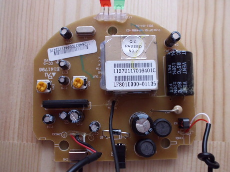

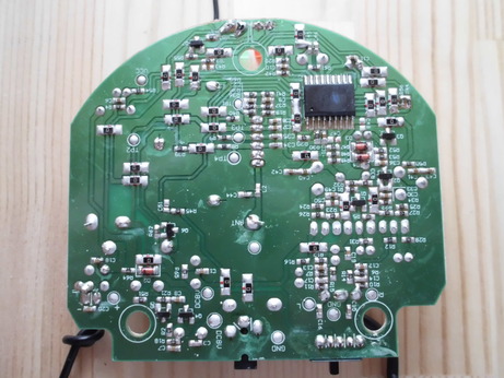

Die Bilder von Bestückungs- und Lötseite habe ich zur Orientierung mal
dazugepackt.

Das SMD-IC wird wahrscheinlich ein Microcontroller sein der die PLL im
sender über einen I2C bus ansteuert.
Das längliche IC auf der oberseite wird ein Stereo-Encoder sein der
wahrscheinlich ebenfals am Funkmodul hängt.
Das mit dem Rauschen ist normal für Analoge übertragung das was es
wahrscheinlich auch sein wird.
