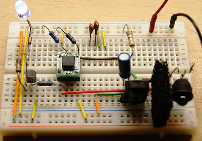

für einen Näherungschalter kramte ich aus der Bastelkiste
eine Infrarot-Led und einen TSOP1736 raus.
Nach einigen Anlaufprobleme lief dann das ganze eigenlich recht gut.
Anbei ist der Aufbau auf Steckbrett,
die Anordnung der Sensoren  muß für die spßätere Anwendung so sein.
Das Prog ist in Bascom.
Nun hat sich aber herausgestellt, wenn mann recht langsam auf die
Sensoreinheit zu bewegt, reagiert sie nicht.
Der TSOP löst irgendwie nicht aus.

Schau doch mal mit deiner Kamera, ob die IR Led auch wirklich gepulst
sendet. Die Bascom Programme sind ja furchtbar schlecht zu lesen, so
dass ich im Moment keine Lust habe, die Timerregister auseinander zu
fummeln.
 Falls es nicht zum Laufen zu bringen ist, überleg die Benutzung eines
fertigen Sensors wie dem Sharp GP2D02 oder so. Es gibt in Videorecordern
auch fertige Reflexkoppler, wenn bei dir noch ein wenig Schrott
rumsteht.

Das mit der Digicam hatte ich schon wieder vergessen.
Die Led pulst wie im Prog geschrieben.
Vieleicht sollte ich es mit Einzelimpulse versuchen.
Impuls senden, Empfang auswerten .....
