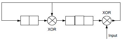

Berechnen Sie die CRC der Information 11001, die mithilfe folgender
Hardware
erzeugt wird: Sieht man im Bild.
Ich soll ja da nun die CRC-Summe berechnen.
Ich hab da jetzt folgendes raus:
1. Schritt:  000 00  (Initialisierung)
2. Schritt:  100 10  (Input = 1)
3. Schritt:  010 01  (Input = 0)
4. Schritt:  101 10  (Input = 0)
5. Schritt:  110 01  (Input = 1)
6. Schritt:  011 00  (Input = 1)
-> CRC-Summe = 011 00
Kann das jemand vielleicht kurz "nachrechnen" und mir sagen ob mein
Ergebnis stimmt? Das wär sehr nett! Danke!

warum drehst Du Dein Ergebnis so komisch für uns hin?
Schreibs doch so, wie es im Bild vorgegeben ist, dann denkt man auch
lieber mit:
1. Schritt:  00 000 (Initialisierung)
2. Schritt:  10 100 (Input = 1)
 usw.
