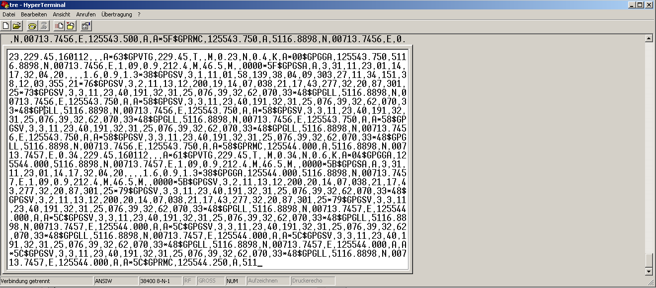

So versuche ja seit einer Woche bestimmte Zeichen aus einem NMEA
Datensatz,
welches mir das GPS Modul über Uart an meinem STM32 versendet,
zu filter. Als erstes Versuche ich die Datensätze zu separieren, damit
ich dann in meiner main Routine diese weiterbearbeiten kann.
nun, wenn ich
sendbyte_usart(data1[0]);
sendbyte_usart(data2[0]);
ausführe, sehe ich, dass beide nicht wie eigentlich erwartet das $
Zeichen zeigen (der NMEA Datensatz fängt mit $GP... an),
sondern data2 ist schon bereits bei G gelandet
also will heißen
data1[0] == '$';
data2[0] == 'G';
Wo liegt denn der Fehler das beide nicht mit $ anfangen???

Empfänge die Daten erst mal mit einem PC. Die Debugmoeglichkeiten dort
sind besser. Singlestep und Write-to-file sollten passen
von Flo (Gast)
Guten morgen, erstmal danke für die ganzen Posts...
Also per RS232-TTL-Wandler hab ich das Modul bereits am PC anschließen
können,
das ist kein Problem.

von Flo (Gast)
Uwe, ich gebe dir da recht,
ich möchte es auch alleine schaffen,
auch wenn gerade unmut und verzweiflung gerade breit macht,
da ich es nichtmals schaffen,
die datensätze zwischen zwei buffer (data1 und data 2) zu toggeln
der stm32 ist schnell genug (so denke ich)
da ich beim aufrufen in main,
den momentanen datensatz mehrmals aufruft,
(da ich nur erstmal einen char anzeigen lasse,
habe ich z.B. zich LLLLLLL... (von GLL) bevor der zum nächsten Satz z.B.
MMMMMM... (von RMC) springt.
bis dieser geändert wird.
das geht z.B. wenn ich data2[4] senden lasse, bekomme ich das M wieder
(d.h. '$','G','P','R','M','C') was auch i.O. ist
bei data1[4], sendet er mir einmalig(!) das M, dannach nur die Cs
[natürlich wechseln die Datensätze durch, aber anhand der reihenfolge im
register, kann man diesen verlauf erkennen.]

von Ralf (Gast)
Hi Flo,
Deine zweite Lösung sieht eigentlich gut aus. Was ich aber ein wenig
seltsam finde ist deine Deklaration der beiden Puffer:
char data1[],data2[];
Hier fehlt aus meiner Sicht eine Größenangabe wie:
char data1[100],data2[100];
Wenn ichs gerade richtig im Kopf habe kann ein NMEA Frame max. 83
Character groß sein.
Ich habe gerade mal bei mir im Code eine solche deklaration ausprobiert.
Bei mir gibt es keine Compiler Warnung aber die Deklarierten Arrays
haben nur eine Größe von jew. einem Byte.
Schau bitte mal in deinem Map-File nach wie groß deine Puffer sind.

Bei nachfolgendem text möchte ich gerne wissen was die Funktion
"USART_ReceiveData(USART1)" macht.
Denn wenn das eine blockierende funktion ist die darauf wartet das ein
Zeichen empfangen wird dann kann das so nicht funktionieren.
Du solltest an nur einmal  VOR der ganzen switch Funktion das UDR
Register
auslesen und in einer Variable speichern. Auf die Variable kannst du in
späteren "case" und "if" Funktionen zugreifen.

also ich hatte noch ein Fehler im Programm, siehe Bemerkung.
also mio und ralf, ihr hattet anscheinend recht mit der initialisierung
von data1 und data2.
Ich wußte schon das ein NMEA Datensatz max83 Charterzeichen beinhalten
können,
wurde nur aufgrund meiner Misserfolge mißtrauisch,
und habs weggelassen.
bei aufruf im main programm lassen sich beide datastrings ohne
fehleranzeigen, und wenn sie direkt hintereinander geschrieben sind -_-
aber diese sind komplett, was schonmal wichtig ist.
(siehe anhang)
Also vielen Dank nochmal für den Hinweis.

Ich habe den Code leicht überarbeitet,
laut Terminal überschreibt er eine Zeile zich mal,
Bis dieser einen Zeilensprung macht,
und sich wiederüberschreibt...
müsste er nicht jedes cr lf mitkriegen, und auch darstellen?
schließlich hat er in der Bedingung
wenn letztes Zeichen \r und das neuste Zeichen \t,
dann soll er noch das neue Zeichen übernehmen,
bevor er zum nächsten state wechselt, gell?
