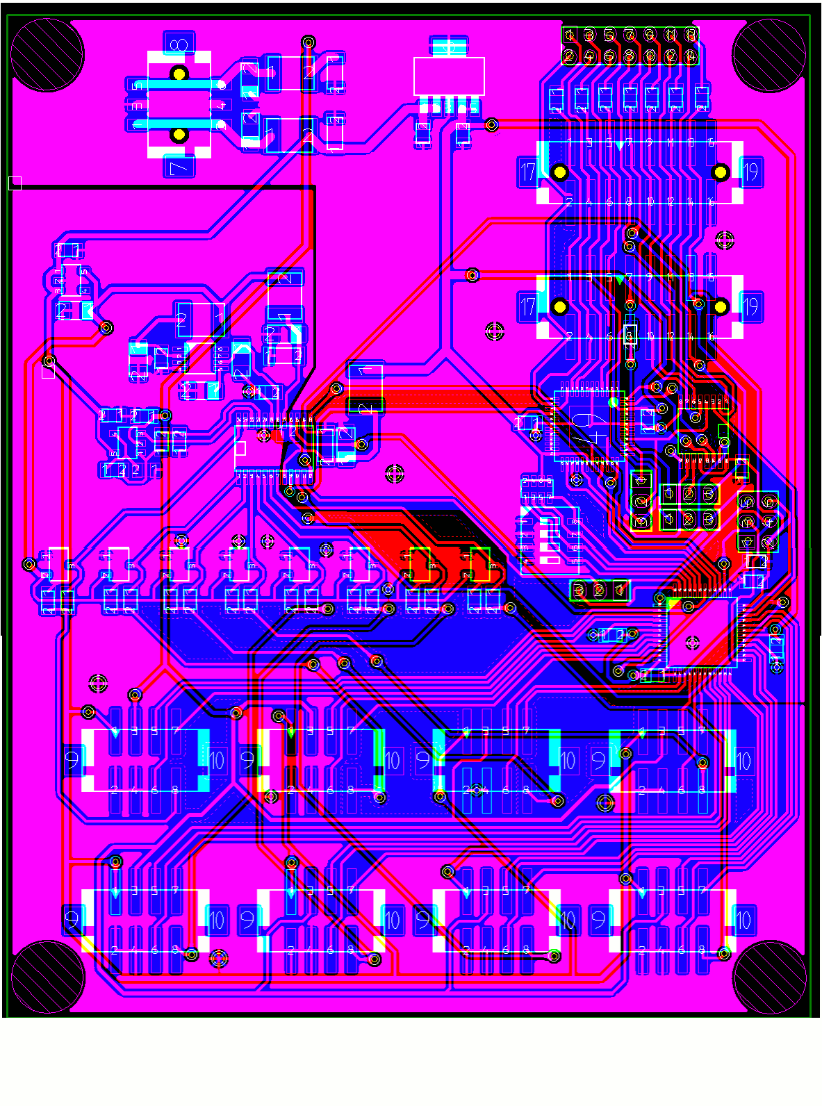

habe nur wenig Erfahrung im Layout-Erstellen und wollte euch mal um
Beurteilung/Kritik zu diesem Layout bitten. Die Platine ist 2-lagig und
ist als 1. Prototyp zum Testen gedacht.
Die 8 Stecker unten sind zum Anschliessen von 8 Sensoren, die jeweils
ein analoges Spannungssignal liefern und eine Umschaltung der
Verstärkung haben. Diese wird mit einem 3-bit-breiten "Signal"
umgeschaltet, welches auch über diese Stecker den Sensoren zugeführt
wird. Dieses Signal kommt vom CPLD (der TQFP-Baustein über einem von
diesen 8 Steckern rechts). Die analogen Signale werden mit einem ADC
gewandelt und per SPI (differentiell LVDS) an die Steuerung
weitergegeben. Die LVDS-Treiber/Receiver sind rechts, darüber sind die
SPI-Stecker (davon 2, weil über den anderen ein weiteres (oder mehrere)
gleiches Board im Chain-Mode angeschlossen wirden kann. Soweit grobe
Beschreibung der Funktion.
Wäre dankbar für Hinweise, was nicht in Ordnung ist, welche groben
Fehler es gibt. Wieviel Zeit braucht ein erfahrener Layouter für eine
Platine mit dieser Komplexität? Habe Tage damit verbracht.

Noch einige Infos:
Das Bild ist zusammengestellt aus 2 Screenshots, die Zusammenfügestelle
ist etwas unsauber, merkt man an den Leiterbahnen, einfach ignorieren.
Der ADC hat analoge und digitale Versorgungen. Analogteil wird mit 5V
gespeist, Digitalteil mit 3.3V. Der CPLD und die Treiber haben auch
3.3V. Die analoge und digitale Masse sind getrennt, im Layout gut zu
sehen (nur in einem Punkt zusammengeführt).
Die Vias sind recht groß, weil der Prototyp "von Hand" hergestellt wird.
(Firma: TH Nürnberg) #2505282

Mal ehrlich, was willst Du hören? Ohne Funktion und Bauteile zu kennen
ist das Einzige, was mir auffällt die Leitung oben links, die von
Versorgung??? kommt und auf eine andere??? Groundfläche wechselt, da
würde ich mir mal Gedanken über die Stromschleife durch den Rückstrom
machen...
Achja, und streu mal ne Hand voll DuKos drüber....
Mir ging es erstmal um eine grobe Durchsicht, die Funktion habe ich ja
allgemein beschrieben. Wenn sich jemand die Schaltung ausführlicher
anschauen will, im Anhang ist der Schaltplan.

Gehe nicht im spitzen Winkel aus einem Pad raus. Du erzeugst damit
Säurefallen. Mach dir die Stromwege (Versorgung und hochfrequente
Signale) bewusst und setze dieses Wissen mit einigen gezielten
Durchkontaktierungen um. Deine Massefläche ist völlig zerschnitten.
Die Winkel, die du verwendet hast, sind nicht "sortenrein". Der optische
Eindruck leidet darunter. Versuche nur 45/90°-Winkel zu verwenden.
Sehe ich das falsch, oder hast du versucht, zwei verschiedene
Massepotentiale zu realisieren?

Danke für die Rückmeldung Frank, ebenso an M.B. und Heißluftbenutzer!
Ja, leider sind für mich bei dieser Anzahl an Verbindungen 2 Lagen schon
zu wenig. Bin gerade dabei, die Signalwege zu verfolgen und die
Masseflächen so zu verbinden, dass möglichst kleine Stromschleifen
entstehen.
Habe ich eigentlich in 99% der Fälle, frei Winkel sind seltene
Ausnahmen. Wo hast du welche entdeckt.
Ja, das habe ich hier erwähnt:
Beitrag "Re: Und wieder Bitte um Layout-Durchsicht"

Frank Bär schrieb:
> Einen krummen Winkel gibts bspw. an dem TQFP48, Pin 3.
Das wird ein Auflösungsproblem sein. Ich weiß nicht, wie ich diese
farbige Layoutansicht anders als Graphik darstellen kann. Ich habe einen
Teil des Layouts in max. möglicher Größe auf dem Bildschirm dargestellt
und ein Screenshot gemacht, dann den übrigen Teil dargestellt und
ebenfallst Screenshot davon, dann die beiden Screenshots mit Gimp
zusammengefügt. Ist klar dass die Auflösung verloren geht.
> Die beiden Masseflächen sind, wie es scheint, unter dem SO24 und am
> rechten Rand der LP verbunden.
Nein, nur in einem Punkt unter dem ADC (SO24), das entspricht der
Layout-Empfehlung von TI für AD-Wandler.
> Führe keine Digitalsignale koplanar zur Analogmasse.
Koplanar bedeutet in einer Ebene liegend, oder? Meinst du, die
Digitalsignale sollen nicht über der Analogmasse verlaufen?

> Welche Layout Software?
Integra Station, verwendet wohl keiner mehr hier im Forum.

Wie kommst du auf PDF, ich habe das Layout im GIF-Format angehängt. In
PDF kann ich diese farbige Mehrlagenansicht aus dem Layoutprogramm
direkt gar nicht erzeugen.
