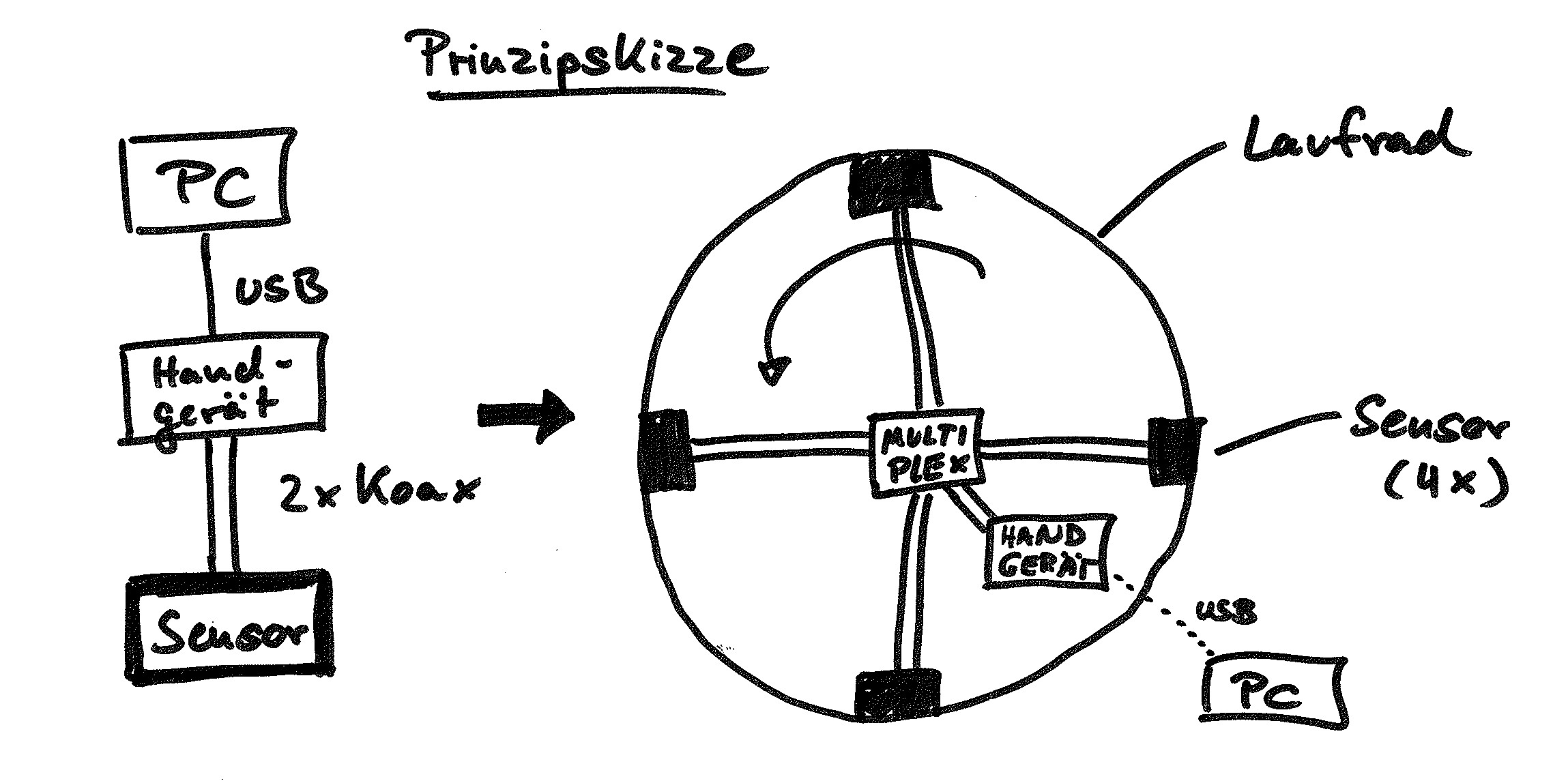

ich plane ein vorhandenes Sensorsystem zu modifizieren (siehe Skizze).
Es besteht aus einem Handgerät, an das mit zwei Kabeln (Koax) ein Sensor
angeschlossen ist.
Das Handgerät hat zum einen einen Triggereingang (TTL), um einen
Messwert zu generieren (lokaler Speicher). Zum anderen besteht die
Möglichkeit vom Notebook aus die Daten gleich abzuholen (Softwaretrigger
per Befehl, Daten zurück (über USB)).
Da es mühsam ist, den Sensor per Hand an die zu untersuchende Oberfläche
anzudrücken, die Messung zu triggern und dann weiterzurücken (ca. 20 cm)
um eine Oberfläche (Holz, Beton oder Stein) abzutasten, plane ich eine
rotierende Scheibe / Laufrad mit 4 Sensoren, die am Umfang einen Abstand
von 20 cm zueinander haben (siehe Skizze).
Soweit so gut. Folgende Fragen stellen sich:
1) Wie und womit detektiere ich am besten, wann der jeweilige Sensor
(recht exakt) unten ist (Lichtschranke, Radencoder, Taster,
Neigungssensor oder ...)? Das ganze soll recht robust werden.
1b) Zudem muss vorher (vor dem Triggern) das richtige Paar Koaxkabel
(Signale bis 1 MHz) umgeschaltet (gemultiplext) werden. Das Multiplexen
geht per Relais (schon mit zwei Sensoren getestet). Wie integriert man
das in die Lagedetektion?
2) Speichere ich lokal (Hardwaretrigger) muss ich später nur die
Position dem (hochgezählten) Messwert zuordnen. Das ist einfach, der
Speicher ist aber (sehr) begrenzt. Wähle ich also die
Softwaretriggervariante, so habe ich das Problem, Daten oder die
analogen Signale der Koaxleitungen über die rotierende Achse übertragen
zu müssen. Geht sowas? Hab nicht das passende Stichwort für die SuFu
gefunden.
Wenn ja. Dann lieber die analogen Signale übertragen oder soll sich das
Handgerät mitdrehen und USB übertragen?
Da das ganze nur einmal benötigt wird, aber stabil und zuverlässig sein
soll, darf das Material auch was kosten.
Habe hier im Forum schon viel geballte Erfahrung gesehen,
die einem schneller weiterhilft als manches googeln,
deshalb schon mal Danke für die Mithilfe beim Brainstorming(!)

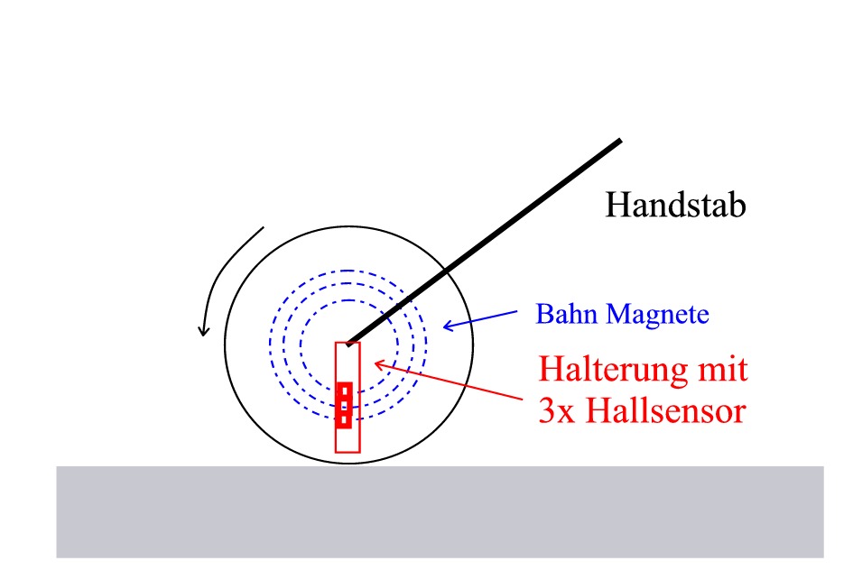

Die Idee mit den Hallsensoren und den Magneten finde ich gut, nur dann
müssten die Hallsensoren auf der Halterung fix senkrecht stehen bleiben
(siehe Bild), was ja bei dem Laufrad mit Handstab eher nicht möglich
ist. Auch die Codierung wie beim Fahrrad (danke für den Link) klappt
dann nicht, weil die Neigung des Handstabs sich ändern kann. Oder?

Meine neueste Idee: An den Sensoren (oder kurz davor auf dem Laufweg)
kapazitive Näherungssensoren platzieren,
http://www.conrad.biz/ce/de/product/156463/
was haltet ihr davon ?

Das Problem mit den Sensoren im Laufrad ist schlicht dass Du entweder
einen Schleifring brauchst oder die Daten kabellos übertragen musst.
Insgesamt (selbst wenn es verschiedene Sensoren wären) ist es wesentlich
einfacher, die Sensoren nicht auf dem drehbaren Teil zu installieren,
sondern über einen Triggerimpuls (vom Rad) anzusteuern.
Persönliche Seite #2514882
Nimm ein Laufrad, aber befestige den Primärsensor nicht an diesem
Laufrad, sondern fest an der Stange, mit der das Laufrad bewegt wird, so
daß er senkrecht nach unten zeigt. Das Laufrad hat entweder 20 cm Umfang
oder ein ganzzahliges Vielfaches davon und ist mit einfachen
Reflexmarkierungen bestückt, die sich mit einer an der Haltestange
befestigten Reflexlichtschranke abtasten lassen.
Vorteil: Keine Sensorumschaltung erforderlich, keine Leitungsführung
durch Drehgelenke (Schleifer?) erforderlich.
Nachteil: Der Winkel von Stange zu Boden muss definiert eingehalten
werden, da sonst der Sensor nicht senkrecht auf den Boden auftrifft.
Abhilfe: Zwei Räder hintereinander, so daß der Winkel dadurch fixiert
ist.
(nur relevant, wenn der Aufbau in der Hand geführt werden soll)

4 gleiche Sensoren.
Das Problem ist, das jeder Sensor ca. eine Kantenlänge in Laufrichtung
von ca. 8 cm hat, somit der Umfang des Rades etwas größer sein muss,
damit es "rund läuft". Der Abstand zwischen den Messpunkten soll aber im
Bereich 20 bis 25 cm liegen, Umfang = 20cm mit einem Sensor geht dann
aber nicht.
Eine Überlegung mit einer Art Kettenantrieb mit Rückholung (beim
Kettenantrieb steht immer die unter Kette (nahezu) still) habe ich
verworfen, weil das mechanisch viel zu aufwendig wäre.
Das mit den Schleifringen hatte ich mir eben auch überlegt, deswegen ja
die Frage, ob es da was zuverlässiges gibt / jemand Erfahrung damit hat,
oder gleich davon abrät.
Oder eben Funk.

robo schrieb:
> Leider muss ich den Sensor/die Sensoren an die Oberfläche andrücken (!).
> Die beschriebene Lösung bedeutet, dass der Sensor über die Oberfläche
> geschliffen werden müsste, was in ziemlich schnell abnutzen würde.
Dann bau einen federgelagerten Sensor, der mit einem am Rad befestigten
Exzenter nur an den Messpunkten heruntergedrückt wird.
Gast #2515277
@robo
Gute Idee, damit würde ich die Übertragungsproblematik erschlagen.
Meinst Du man könnte dem Excenter n Extrempunkte verpassen, damit der
Umfang größer werden kann als 20 cm (n*20)?
#2515296
Merkst du was? Wenn Rufus sich an das gehalten hätte
robo schrieb:
> Und: Genau für Euch war der untere Zusatz gedacht und ja: die Mechanik
> steht fest.
dann wäre der letzte Vorschlag nicht da! Und den Vorschlag konnte er
erst machen nachdem du wegen den Fragen von u.A. Urban die Zeichnung
nachgeschoben hast.
Du solltest mal darüber nachdenken wie du hier kommunizierst oder denkst
du das ist Zufall daß sich nur noch Rufus beteiligt.
