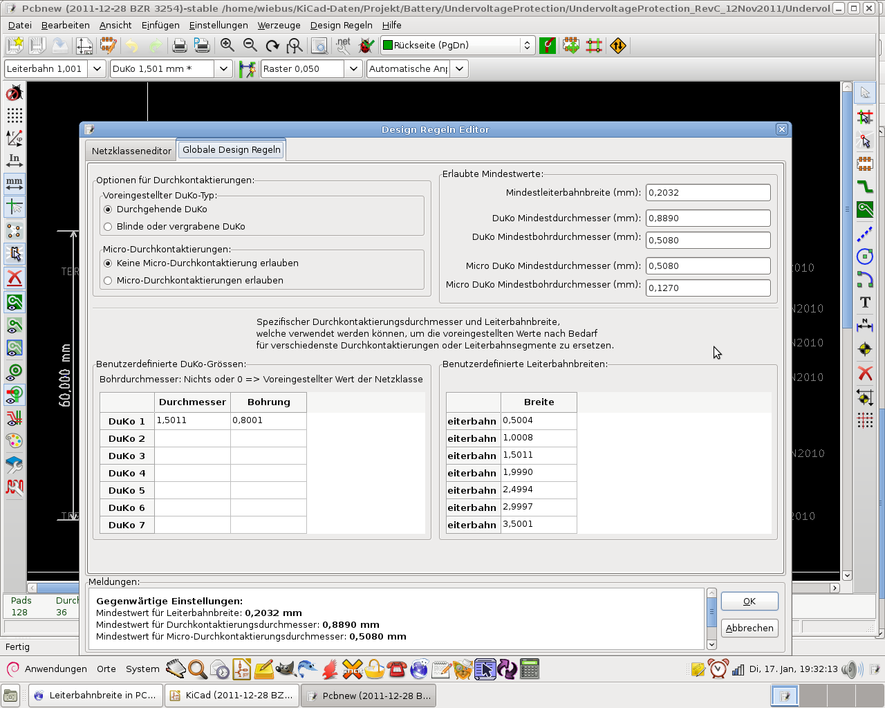

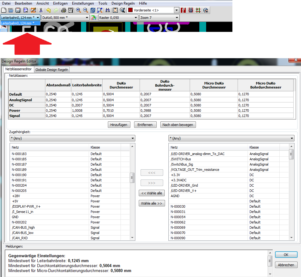

Ich habe das Problem, dass ich bei meinen Design Regeln verschiedene
Leiterbahnen definiert habe, z.B. 1mm breit für Power, und 0,125mm für
Signal.
Nun hab ich in anderen Foren gefunden, dass angeblich links oben im Menu
die Leiterbahnbreite ausgewählt werden kann. Das klappt bei mir aber
nicht. Ich hab da nix alternatives zum Auswählen, siehe Screenshot...
Hintergrund ist, dass ich im Wesentlichen z.B. mein GND breit wählen
möchte (dieser Netzklasse hab ich Power zugeordnet), aber ab und zu
möchte ich auch mal eine dünnes GND ziehen. Die einzige Möglichkeit ist
für mich derzeit über den Design Regeln Editor für GND die bisherige
Regel abzuändern.
Übers Kontextmenu macht er auch nix.
Für jede Hilfe bin ich dankbar. Könnte es ggf. auch ein Bug sein? Meine
Version ist PCBNew 2011-07-08 BZR 3044 stable.
Viele Grüße,
Gustav

Hallo Gustav.
So ist es ja auch. Allerdings hast Du dort erst Leiterbahnbreiten zum
Auswählen, wenn Du dort welche unter "Design Regeln" > "Design Regeln" >
"Globale Design Regeln" bei "Benutzerdefinierte Leiterbahnbreiten"
eingetragen hast. Das ist der Reiter rechts vom "Netzklasseneditor" den
Du im Bild zeigst.
Siehe Bild im Anhang.

Wow, vielen Dank, Bernd!!
Das erleichtert mir die Arbeit jetzt ungemein! In dem Menu war ich schon
10mal, aber hab den Sinn natürlich nicht gecheckt ;)
