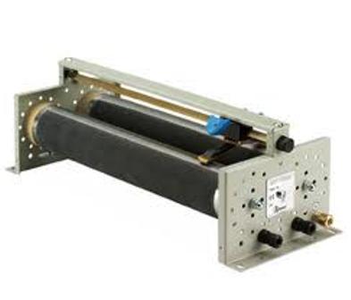

von Route_66 (Gast)
Hallo!
Ganz leicht so...

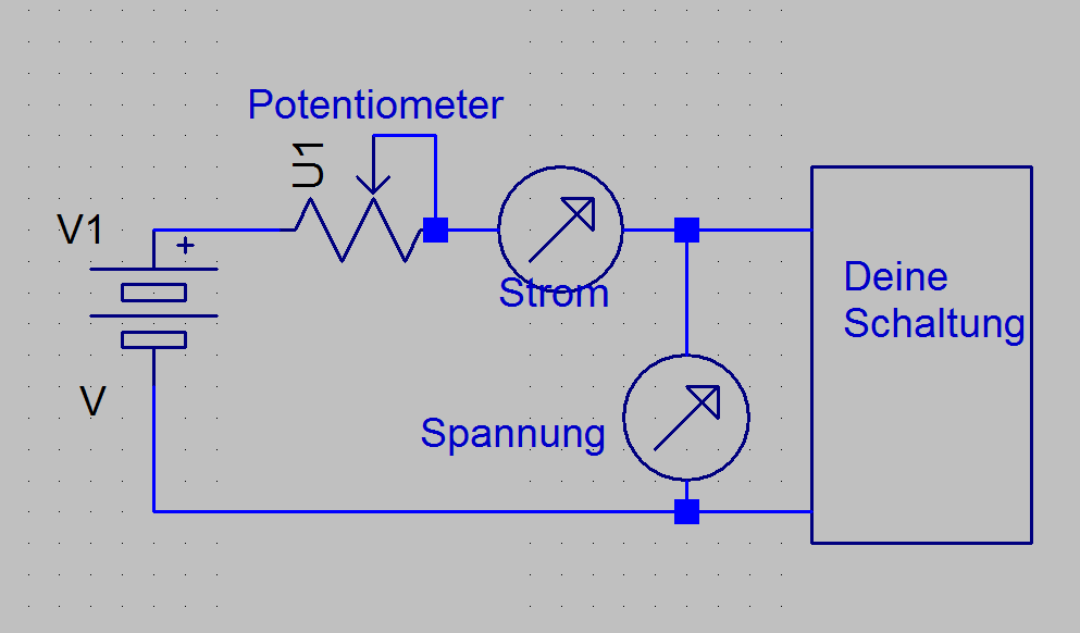

von Ottmar K. (wil1)
Indem man ja nicht weiß wie weitgehend Deine Elektronikkenntnisse sind,
noch eine kleine Erklärung zum Vorschlag von Route_66.

von Route_66 (Gast)
Hallo!
Das war nicht als Gag gedacht.
Bei einer neu aufgebauten Schaltung ist es manchmal sehr sinnvoll einen
(geeigneten) Schutzwiderstand vorzuschalten.
z.B. wenn man für die Spannungshöhe keine elektronisch regelbare
Versorgung hat (Röhrenschaltung) und man die Schaltung und die
Versorgung vor Rauchfahnen bewahren will. Da raucht dann manchmal nur
der Widerstand.
Muss ja nicht das abgebildete Monster sein. Oft geht auch eine passende
Glühlampe (230V Netz).
