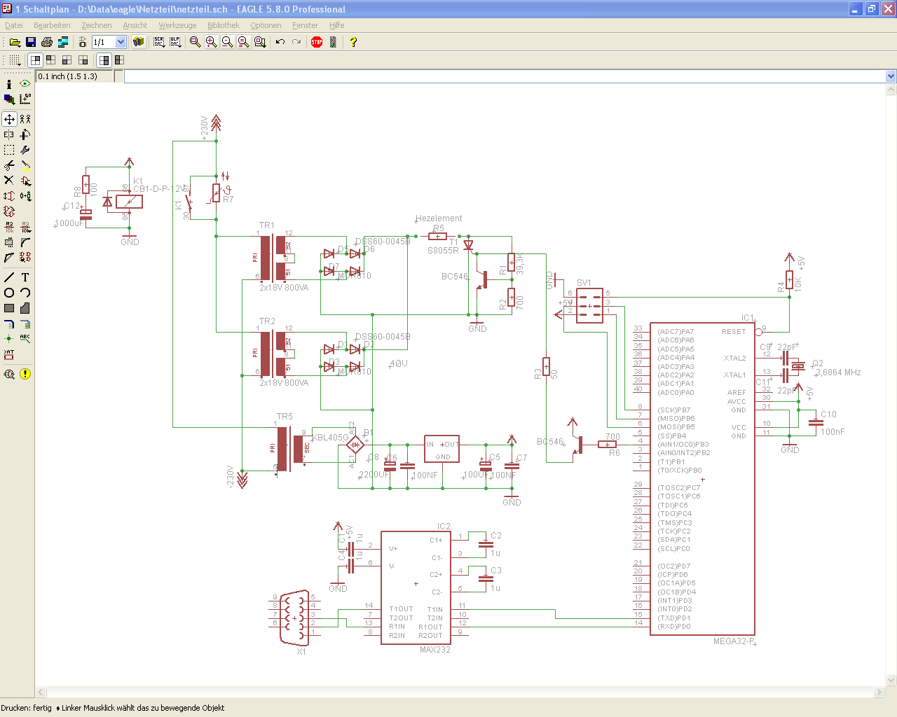

ich hab im Schaltplan das im zu sehende Netzteil gebaut. Leider fliegt
die Sicherung wegen zu hohem Einschaltstorm. Nun bin ich dran die
Einschaltstrombegrenzung zu dimensiunieren(oben links), leider habe ich
kein Ahnung wie groß der NTC sei muss (von was ist das abhängig, wie
berchne ich das?). Der Nennstrom der Trafos liegt bei 7,3A, wie groß der
Einschaltstrom ist kann ich nicht abschätzen, sind halt 2X800VA RKTs.
Gruß und Danke
Jo, aber der kommt von deinen Ringkerntrafos.
http://www.mikrocontroller.net/wikifiles/5/5d/Verlustarme_trafos.pdf
So groß, dass die Sicherung kurzzeitig nicht überlastet wird. D.h. im
Allgemeinen 1-2 Netzhalbwellen. Je nach Sicherungstyp verkraftet sie da
den 2-10 fachen Nennwert.
Im Idealfall nimmt man ein Trafoschaltrelais, siehe Link oben.
MfG
