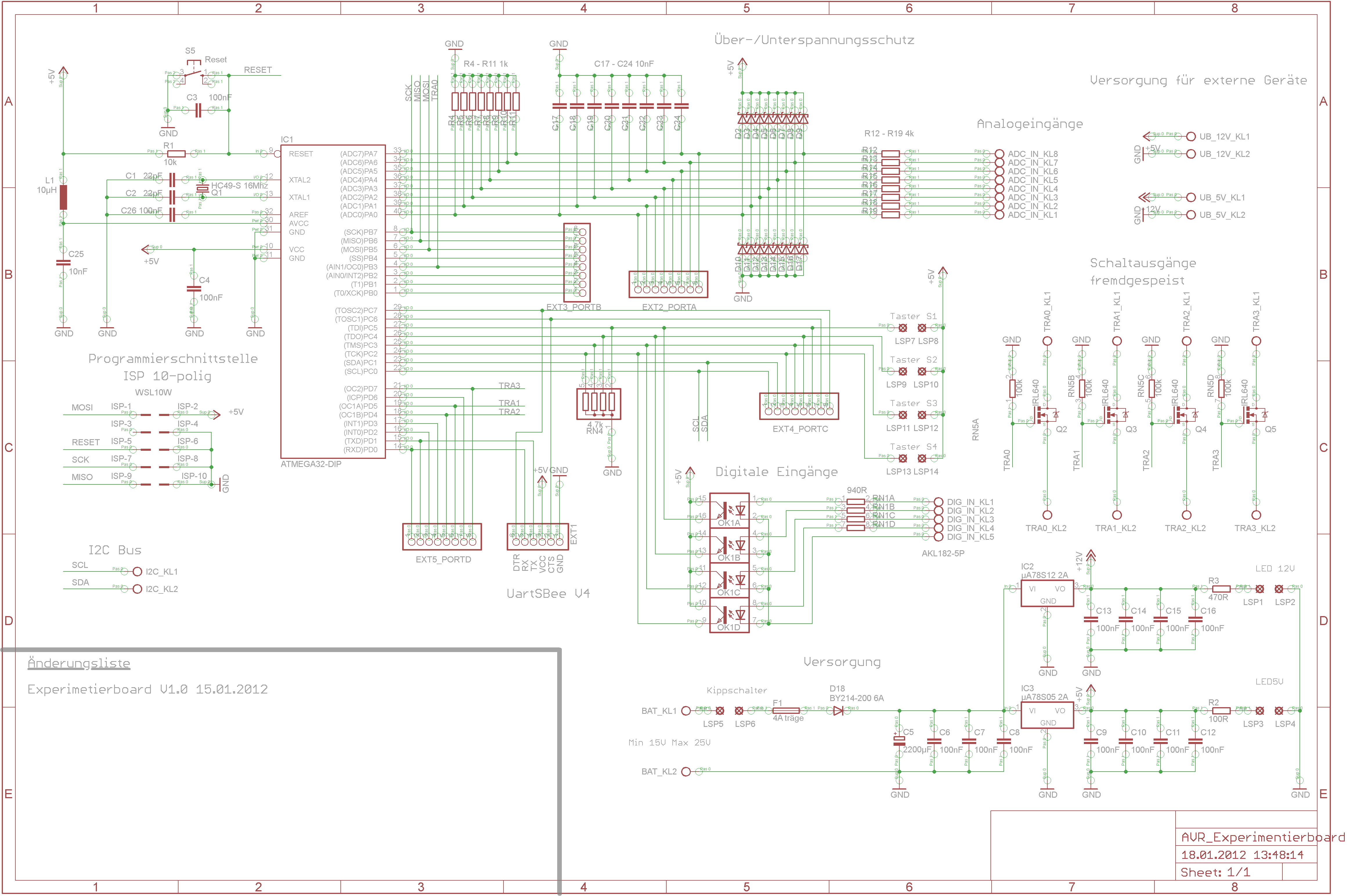

Schaltplan i.O?

Naja Deine Schaltausgänge fremdgespeist sind so etwas sinnfrei. wenn Du
hoffst das die einfach mal durchschalten fehlt denen irgend wie eine
Ground Referenz. die Mosfets schalten nur wenn das Gate einen Bezug zum
Drain hat.
Sonst fragt sich nur wozu das ganze?
Du lernst sicher mehr wenn Du nicht ein Breadboard baust sondern dir
eine Anwendung suchst und diese realisierst.
Außerdem würde ich auf dem Breadboard noch mindestens eine Numerische
bessen eine LCD Anzeige vorsehen dmit Du nicht immer mit dem PC darn
mußt.
mgG
Michael
