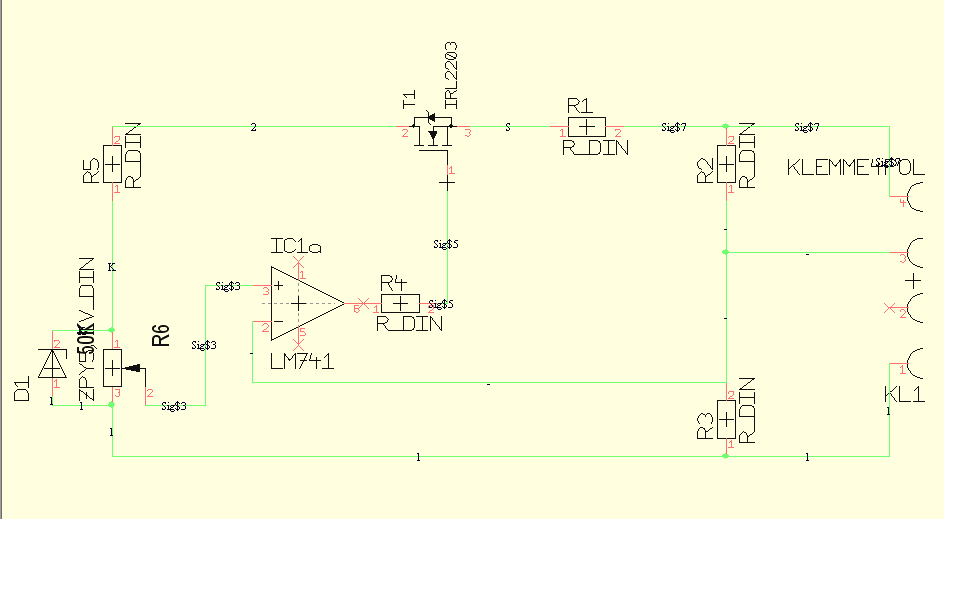

Guten Abend allerseits,
Ist es möglich ein linear geregeltes netzteil mit einem oder mehreren
igbt aufzubauen?
Ich habe momentan 4 stück zur verfügung, laut datenblatt 35a 1200v.
Wenn ich mich nicht verguckt hab.
Für konstruktive Antworten bin ich sehr dankbar, da ich wieder in das
thema einsteigen möchte.
Vielen Dank im Vorraus
Gruss Funkenschlosser

Genau das möchte ich ja ändern hatte die letzten 2 jahre wegen
staatsdienst, umzug und soweiter wenig zeit und möchte mir jetzt erst
mal ein ordentliches netzteil bauen.
so 0-30v max 5-10 Ampere. Je nach dem was für ein trafo ich auftreiben
kann.
Messinstrumente habe ich noch da, nen lm747 ebenso, sowie einiges an
hühnerfutter....
War eben mal so frech und habe das Datenblatt angehängt.
Wenn jemend mir etwas zur seite stehen würde wäre ich echt dankbar,
wegen der kühlung mache ich mir keine gedanken.
Lüfter habe ich massig und Kühlkörper baue ich zur not selbst.
Danke

Naja, wie ich es mir dachte ist im DB halt kein SOA-Diagramm angegeben -
warum auch, denn er ist ja eigentlich als Switcher gedacht und nicht als
lineares Stellelement!
Da heißt es also aufpassen bei den thermischen Übergangswiderständen vom
IGBT, via evtl. notwendiger Glimmer- oder Aluminiumoxid-Scheiben, bis
hin zum Kühlkörper. Wenn man Pech hat wird nur noch relativ wenig "Pv"
in Deiner Anwendung von "Ptot" übrig bleiben. Aber man kann ja durchaus
mehrere IGBT via separater Emitterwiderstände parallel schalten. :-)
Wenn erst einmal Dein Konzept steht, können wir Dir hier sicherlich beim
Feinschliff der Schaltung helfen.

Danke, in dem Datenblatt stehen ALLE relevanten Parameter für Dein
Projekt drin.
Du mußt für
30V 5 A NT   3 Deiner T parallelschalten.
30V 5 A NT   5 Deiner T parallelschalten.
Ausgleichswiderstände nicht vergessen.
Ich würde da einen Trafo mir 2x18v AC sekundär empfehlen, und bei
NT-Ausgangsspannung unter 13 V DC die Sekundärwicklung (automatisch)
umschalten -- dann wird die Sache a bisserl effizienter.
Nun, die wirst Du auch brauchen .-)

Ich habe so ein Netzteil (0..40V 0..10A) gebaut, allerdings nicht mit
igbt sondern mit einem Mosfet (IRFP250)
Das funktioniert einwandfrei.
Warum behaupten mancher Leute hier im Forum, das Linearregler mit Mosfet
nicht möglich ist?
> nicht möglich ist?
Für eine kleine Dropoutspannung brauchst Du normalerweise eine
Zusatzspannung, die oberhalb der Hauptspannung liegt. D.h. die
Schaltung wird aufwändiger, ohne das Du einen Zusatzvorteil
gegenüber "Bipos" hast. Auch eine Parallelschaltung für höhere
Leistung ist bei FETs aufwändiger.
Gruss
Harald

Gast #2521617
ist ja bereits vorhanden, ohne großer Aufwand zu treiben.
Doch, bei Bipos habe ich mehr als 20 W bei 10A Last verbraten, bei
MOSFET < 10W. Und bei Bipos muß ich auf mehrere verteilen. MOSFETs, die
10A vertragen, gibt es wie Sand im Meer.
