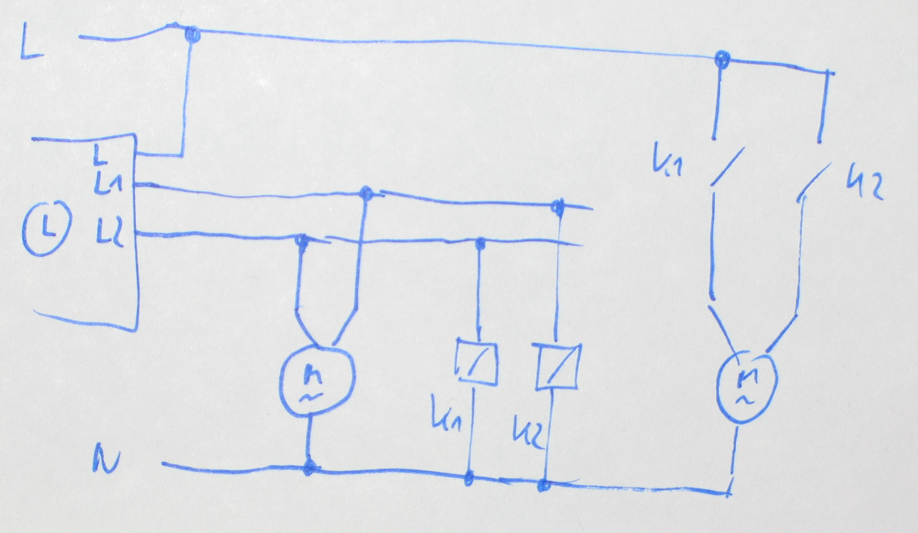

Gast #2510890
Ohne Trennrelais geht es nicht, soweit war mir das klar!
Aber reicht es nicht wenn ich den ersten motor über die schaltuhr (die
ja auch relais eingebaut hat) ansteuere und parallel dazu ein
trennrelais ansteuere, welches wiederum den zweiten motor ansteuert. so
müssten sie doch galvanisch getrennt sein, oder mache ich eine
denkfehler!?
riskiere ich denn einen defekt, wenn ich es mal so probiere?
solange es nur zu einem auf und ab kommt eigentlich nicht...

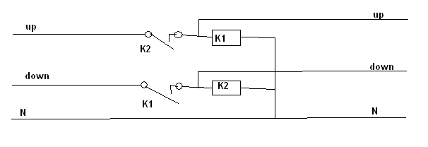

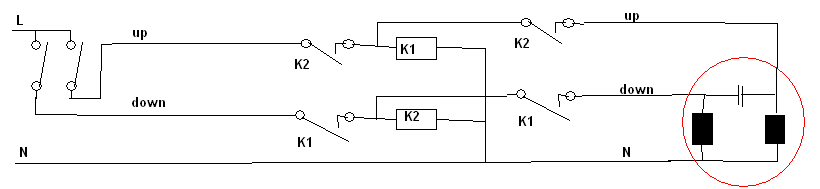

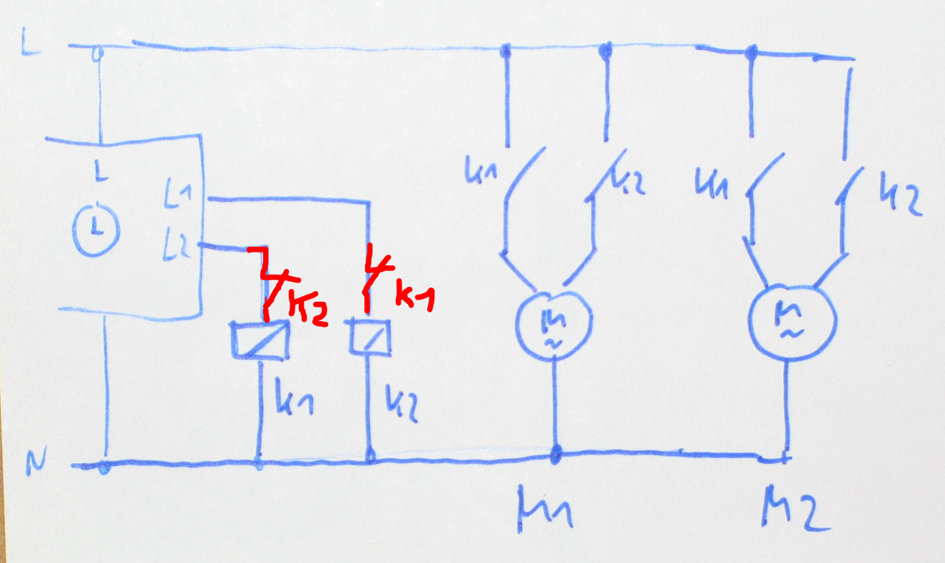

#2510932
Hi!
Nein, einen Motor direkt an die Zeitschaltuhr anschließen wird für den
zweiten Motor tötlich enden:
Ausgehend von der Skizze sei in der Uhr L1 nach L durchgeschaltet. Dann
läuft der Motor M1 in die eine Richtung, Relais K2 zieht an und M2 läuft
auch los. Das Problem ergibt sich durch den ersten Motor. Intern ist
zwischen den beiden Klemmen, die an L1 & L2 angeschlossen werden, ein
Kondensator von ein paar µF verbaut, um die zweite Phase für das
Drehfeld zu erzeugen. Der Motor M1 speist dadurch auf der Leitung L2
eine Spannung von ca. 180-200V zurück. Die reicht aus, um auch K1
anziehen zu lassen. Bingo! Das war's dann für Motor zwei.
Jedem Motor seinen eigenen Satz Relais-Kontakte zu spendieren lohnt sich
also. Wenn man es ganz sicher machen will, läuft die Ansteuerung des
einen Relais jeweils durch einen Ruhekontakt des anderen Relais. Dann
kann wirklich immer nur einer.
Carsten

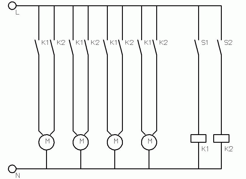

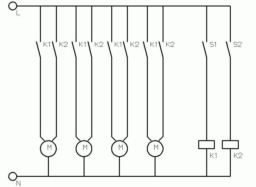

#2510960
Wenn bei der angehängten Schaltung ein Relais angezogen hat, (K1 oder
K2) sind elektrisch betrachtet alle Motoren in Reihe geschaltet.
Wenn nun einer der Motoren durch seinen internen Endschalter abschaltet,
wen interessiert es?
Wenn ich in einem Bürogebäude nun hunderte dieser Jalusien habe und ein
drittel an der selben Phase hängt, sind alle an dieser Phase hängenden
Jalusien die sich gerade bewegen (von mir aus alle auf einmal weil die
automatische Steuerung meint es ist zu hell draußen und deshalb alle
Jalusien zu fährt) parallel geschaltet. Was würde hier passieren?
Ganz genau, nämlich genau garnix. Zumindest dann nicht, wenn man davon
aus geht, daß immer nur eines der Relais anziehen kann weil die
Steuerung das so macht, eine Verriegelung drinne ist oder warum auch
immer.
Hinter einem Schalter mehrere Jalusien parallel anschließen macht rein
elektrisch ziemlich genau garnix, wenn man die Strombelastbarkeit der
Kontakte nicht überschreitet.
Frank
P.S. Sorry, weiß nicht, warum die Datei nun zwei mal angehängt ist...

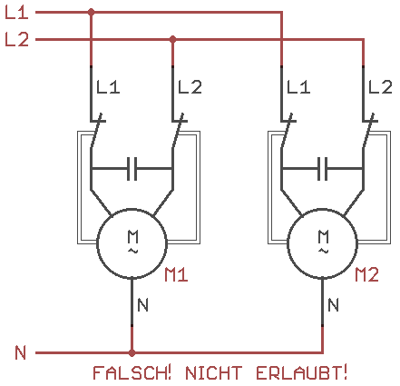

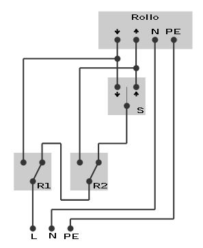

#2510990
Hi!
Parallel!
Bei Deinen Zeichnungen ist alles entkoppelt, so wie ich es einen Beitrag
vorher auch schon dargestellt habe.
Blödsinn. Schau Dir mal die angehängte Zeichnung an und überlege!
- Ausgangslage: Anlage ist stromlos, rechte Endlage, jeweils der
  rechte Endschalter hat geöffnet. Soweit noch alles ok.
- L1 wird betromt, beide Motoren laufen "nach links". Alle Endschalter
  sind geschlossen, beide Motoren sind nun parallel geschaltet.
- Motor M1 ist schneller (weil Jalusie leichtgängiger) und schaltet als
  erster seinen linken Enschalter ab. Motor M2 läuft noch. Wass passiert
  jetzt?
- Motor M2 liefert an seiner rechten Klemme Spannung über den Konden-
  sator in Motor M1, der daraufhin wieder nach rechts anläuft.
- Motor M1 fährt so aus dem linken Endschalter. Nun läuft er wieder
  nach links bis er wieder abschaltet.
- Das Spiel wiederholt sich, bis auch M2 in den linken Endschalter
  fährt, oder bis L1 abgeschaltet wird.
Wenn dann n Motoren parallel geschaltet werden, mag das zwar das Relais
oder der Taster aushalten, aber bestimmt nicht die Endschalter in den
Motoren. Deshalb darf immer nur eine Phase vom einem Motor angesteuert
werden, die andere MUSS "in der Luft hängen."
Carsten

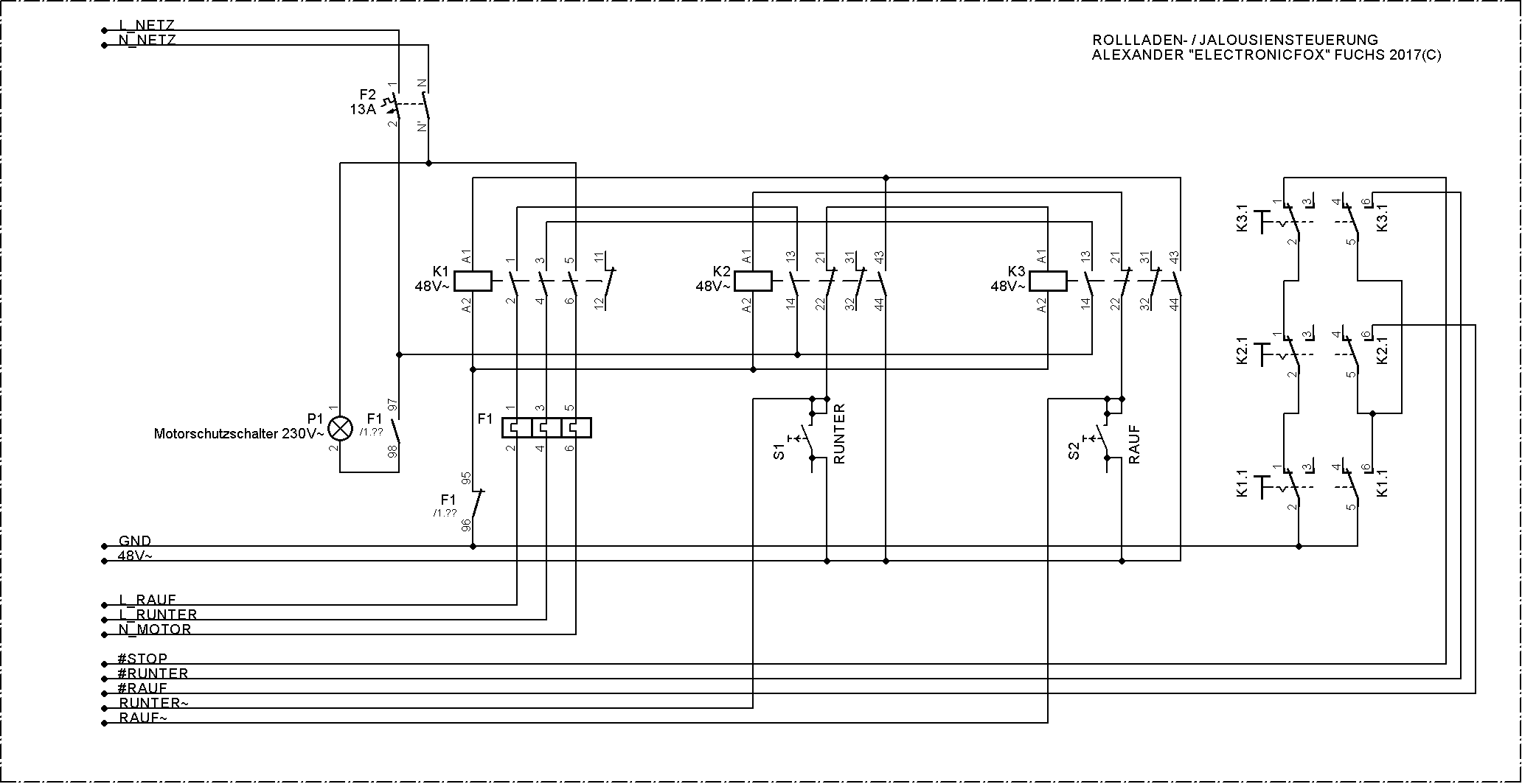

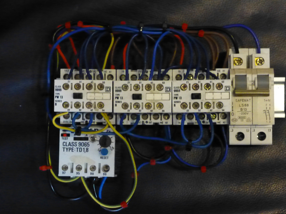

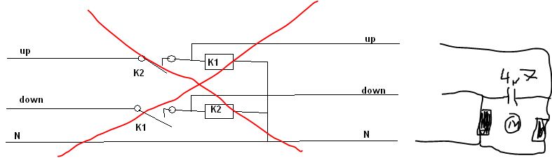

Persönliche Seite #2518812
Hallo.
Ich will hier mal mit gefährlichen, falschen Aussagen aufräumen.
Ich bin seit 10 Jahren Elektriker Meister und in der
Gebäudeautomatisierung tätig und habe schon tausende Jalousien in
Betrieb genommen.
Es gibt Jalousiemotoren, welche keine Trennrelais benötigen, diese haben
sogenannte elektronische Endschalter, alle Jalousiemotoren welche
mechanische Endschalter besitzen, dürfen keinesfalls direkt parallel
geschalten werden sondern nur über Trennrelais. Da man bei Bauforhaben
nie genau weiß, welche Motoren zum Einsatz kommen und vor allem welche
Motoren bei einem Austausch eingebaut werden, verbaue ich grundsätzlich
Trennrelais.
Die Schaltung im Anhang hat sich sehr bewehrt, da sie nicht nur als
Trennrelais fungiert, sondern auch ein gleichzeitiges Auf-/Abfahren
sicher verhindert. Bei mehr als 2 Motoren verwende ich immer die Schrack
Minirelais mit 4 Wechselkontakten, diese sind günstig, leise und robust.
Christian
#2610345
Kleine Frage dazu!
So wie es Christian aufgezeichnet hat scheint es mir sicher zu sein,
dass nie Auf/Ab gleichzeitig auf dem Motor sein kann.
Ist das ein Eigenbau oder gibt es den fertig?
Ist die Bezeichnung "Trennrelais" eine Aussage ob es sicher ist?
Manchmal liest man ja etwas von einer zwingenden Pause von ~500ms
zwischen Auf/Ab.
Also swas wie das hier:
http://www.ebay.de/itm/Trennrelais-Steuerrelais-f-Rohrmotor-Rolladen-Jalousie-/290520285637?pt=Motoren_Getriebe&hash=item43a45bc1c5
Ich möchte im Neubau auch die Raffstore Zentral Auf/Ab Steuern können.
Es wird mit einer SPS gesteuert, aber alle Raffstore Inputs und Outputs
auf die SPS zu ziehen scheint mir dann doch etwas zu übertrieben.
Also einfach rauf/runter sollte genügen. Wenn dann einmal die SPS
ausfällt kann man sie wenigstens noch per Hand bedienen.
Persönliche Seite #2610536
Hallo.
Also für zwei Motoren kaufen wir normalerweise die Trennrelais fertig
(z.B.: Jung TR-SUP) bei mehreren Motoren bauen wir sie selbst mit zwei
Schrack PT570730 Relais.
Die gegenseitige Verriegelung zwischen auf und ab, ist bei der Angabe
Trennrelais nicht sicher und kann nur mittels Datenblatt oder
Schaltungsanalyse herausgefunden werden. Diese Ebay Relais sind sehr
günstig, ich würde in deiner Stelle anfragen, denn die Verriegelung ist
bei einer selbst programmierten Steuerung sicherlich von Vorteil.
Die Zwangspause liegt immer zwischen den Richtungswechseln (AUF - Stop
mit Pause - AB - Stop mit Pause - AUF) diese wird benötigt, dass sich
die Motorkondensatoren entladen können, passiert dies nicht, können die
Endschalter verschweissen. Die Pause sollte je nach Hersteller zwischen
0,5s und 1s liegen.
Zieh lieber alle Motoren in den Verteiler und setzt dort erst die
Trennrelais, ist zwar anfangs mehr Arbeit, aber du hast die Möglichkeit
später die Gruppen zu Ändern.

Gast #3225752
Hallo!
Hoffentlich schaut hier noch jemand, insbesondere Christian, hinein. das
Thema ist ja schon etwas her.
Ich habe die Beiträge mit großem Interesse gelesen, weil ich auch 12
Rolläden automatisieren möchte.
Ich habe eine viel einfachere Schaltung gefunden. Die erscheint aber so
einfach, dass ich einen Haken erwarte. Ich finde ihn aber nicht:
Eine gleichzeitige Bestromung der beiden Leitungen ist ausgeschlossen
und im Betrieb "hängt" immer eine Leitung in der Luft, oder?
Bitte helft mir, ich traue der Sache nicht.
Danke
Rolf
Persönliche Seite #3225775
Hallo Rolf.
Grundsätzlich verstehe ich den Sinn deiner Schaltung nicht ganz.
Warum nach der Steuerung nochmals ein Schalter?
Auf und Ab gleichzeitig dürftest du damit sicher verhindern, allerdings
kann es passieren, dass beim Umschalten keine Pause eingehalten wird.
Zum Beispiel wenn du mit dem Schalter Auf fährst und das R1 anzieht um
Ab zu fahren.
Christian
Gast #3225964
Hi
Warum soll nicht zusätzlich zur Relaisansteuerung die Bedienung mit
Rolladentastern gemacht werden ? Allerdings hab ich dafür gesorgt, das
es Taster sind und nicht die üblichen Schaltwippen, die in der
Schaltstellung verbleiben. Das könnte dazu führen, das ein Rollo über
Relais runterfährt und nach Abschalten wieder hoch. Darum Taster.
Ansonsten spricht nix dagegen.
Gruß oldmax
Gast #3228733
Hallo!
Vielen Dank für die schnelle Antwort, sorry, ich selbst war wegen
Abwesenheit leider nicht so schnell.
Die Taster S sollen die Bedienung im Raum realisieren, die Relais R1+R2
sind die zentrale Steuerung. Die Reihenfolge von R1/R2 und damit die
Priorität von AUF und AB war mir erst mal egal. Ich fand diese Schaltung
aber schön einfach.
Diese Schaltpause zwischen zwei Aktionen hat doch ein handelsübliches
Trennrelais auch nicht, oder?
Die Schaltung ist doch dann eine genial einfache Alternative zu diesen,
oder?
Rolf
#3229109
Die Schaltpause sollte so lang sein, daß der Motor zum Stillstand kommt.
Ein Relais schaltet viel schneller (1-4ms) , d.h. wenn also ein Bediener
den Motor in Richtung auf laufen läßt und die Elektronik per Relais aber
die andere Richtung ansteuert, kommt es zu einer viel zu schnellen
Richtungsänderung, die Dir entweder den Motor schlachtet oder aber die
Kontakte verbrennt.
Hatte das Problem mal in einer Vorhangsteuerung. Es wurde so schnell
reversiert, daß die Motor-Getriebe-Einheit aus der Halterung ausgerastet
und 4m zu Boden gefallen ist.

Gast #3229359
Hi
Wenn du sowieso von einer Zentralen Stelle die Relais schaltest, dann
kannst du auch Schütze nehmen. Für einen Antrieb brauchst du zwei
Leitungen für auf-ab und die zwei MP und Erde. Bleibt bei einem
fünfadrigen Kabel eine Ader frei. Ich hab das wie in der Skizze gelöst.
Zu beachten ist lediglich, das die Taster eben Taster sind und wieder in
die Ruhelage kommen. So ist ein Ansteuern gegen das Schütz nicht
möglich, da die Phase zu den Tastern abgeschaltet wird, wenn die Schütze
schalten.
Gruß oldmax
#3229589
> schalten.
Autsch! Und was passiert, wenn beim einen Taster auf AUF gedrückt wird,
und am anderen auf AB? Kaboom! Ne Kinders, die einzelnen Ansteuerungen
dürfen nie hinter irgendwelchen Schaltkontakten zusammengeführt werden.
Das geht nur ins Auge.
Carsten
Gast #3229904
Hi
@Carsten
So schlau sind wir schon... ich hab da handelsübliche Rolladenschalter
zu Tastern umgebaut. Nix mit
>Kaboom!
Ja, ist eben keine Fertigung aus dem Baumarkt. Wer das nicht kann, der
muss halt Serientaster nehmen und die Schaltung entsprechend mit
Schützen realisieren und damit die gegenseitige Verriegelung. Aber dann
ist es mit viel Platz verbunden und auch teuer.
Gruß oldmax
Gast #3229916
...anders herum gedacht.
Direkt am Motor 2 relais mit 230V Spule gegeneinander verschalten.
Dann können Schaltermenge, Art und Verschaltung frei nach Schnauze
gewählt werden...
Verstehe sowieso nicht warum diese Motoren das nicht mit eingebaut
haben...
S
#3230008
oldmax schrieb:
> Hi
> @Carsten
>>Kaboom!
Natürlich kaboom! Schau Dir mal das angehängte Bild an. Wenn K1
angesteuert wird, dann fließt der Strom im roten Pfad. Werden nun
zufälligerweise die beiden Taster so gedrückt, daß der blaue Pfad
entsteht, dann ist das für den linken Motor gar nicht gut.
#3230011
> gewählt werden...
> haben...
Und was ist das dann für eine Schaltung? Richtig, eine laute Schnarre,
bei der die beiden Relais um die Wette klappern und der Motor knurrend
leidet.
Die beiden Drehrichtungsanschlüsse des Motors sind nicht abwechselnd
stromlos! Wenn der eine Anschluß mit dem Netz verbunden wird, wird der
andere Motor-intern durch einen Kondensator versorgt.

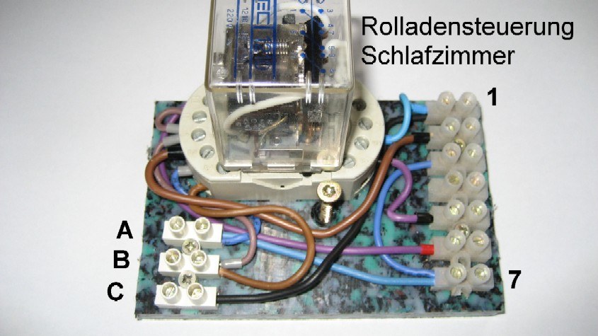

#3230276
Hallo!
Schaltung für 2 Rolladen-Motore mit Endschalter an einer Schaltuhr mit
einem Relais, 230 V~ (3x UM).
Trennrelais auf einer Isolierstoffplatte aufgebaut, montiert im
Rolladen-Kasten des ersten Rolladen.
Dreipolige Leitung v. Uhr z. 1 Rolladen, Trennrelais, Ltg. z. 2.
Rolladen.
Läuft seit März 2008.
Bevor ihr mich in der Luft zerreißt: Ich weiß, es wäre besser gewesen
eine 4-pol. Zuleitung zu nehmen u. die ge/gn Ader bis zum 2. Rolladen
durchzuchalten.
fredl
Gast #3813759
Hallo Manfred,
Super Schaltung ich habe sie heute nachgebaut, kann ich nur
weiterempfehlen funktioniert echt super.
Ich hatte das gleiche Problem wie Ansgar und war schon drauf und dran
mir noch ein zweites Kabel zu legen. Dank deiner Schaltung kann ich mir
diese Arbeit jetzt sparen.
Aufwand ca. eine halbe Std.
Marc
