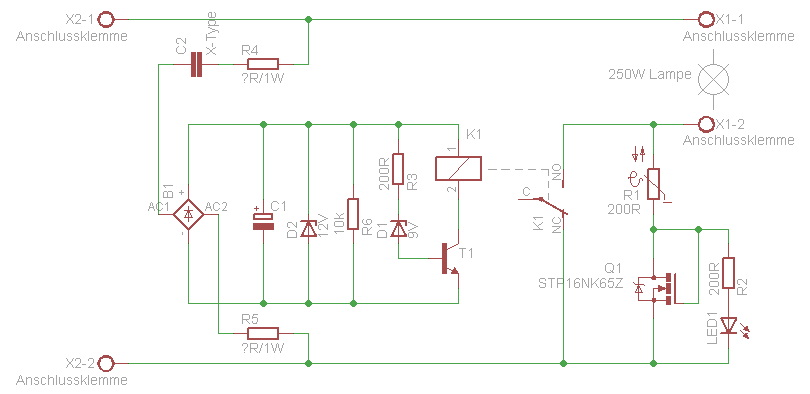

LED an Netzspannung als Kontrollanzeige
Gast #2511412
mein Vater will unbedingt einen Softstart für die viel zu oft
durchbrennenden Glühbirnen und Halogenstrahler haben. Dazu hat mir ein
bekannter TÜV-Prüfer (Elektro-Abteilung) zu NTCs in Serie mit den Lampen
geraten. Im Prinzip funktioniert das auch sehr gut, jedoch werden die
NTCs im Betrieb recht heiß. 110°C konnte ich schon messen... das finde
ich nicht so optimal, vor allem wenn das ganze in der Nähe von
Brennbarem (Holz, etc.) verstaut ist.
Meine Idee wäre nun den NTC nach ein bis zwei Sekunden mit einem Relais
kurz zu schließen, sodass er nur sehr kurzzeitig Wärme abgibt und die
Brandgefahr minimiert wird.
Da aber ein Relais ein mechanisches Bauteil ist kann es verschleißen,
was dazu führen würde, dass der NTC wieder dauerhaft heizt. Ein
Lichtbenutzer würde das dann gar nicht merken bevor der worst case
eingetreten ist.
Das wiederum führt mich zu dem Gedanken eine Kontroll-LED einzubauen,
welche Leuchtet, solange der NTC heizt. Da über diesen aber durch seinen
temperaturabhängigen Widerstand eine nicht berechenbare Spannung (220V
bis runter auf 2,**V @ 90-100°C) abfällt, müsste ich also einen sehr
weiten Spannungsbereich detektieren.
Genau hier scheitert meine Kreativität gerade etwas.
Welche Schaltung lässt mir eine LED bei einem Eingangsspannungsbereich
von 2-300V leuchten ohne schaden zu nehmen?
Wie ist denn das zum Beispiel in einem Duspol gelöst? Da leuchtet doch
die erste LED auch schon ab 6V und brennt selbst bei 690V noch nicht
durch.
Ich weiß ja, dass das Thema Netzspannung immer etwas schwierig ist, vor
allem, da offenbar viele Leute Hemmungen haben Hilfestellung zu leiten
und damit Andere dazu verleiten lebensgefährliche Dinge zu tun. Doch das
Arbeiten am Stromnetz ist mir als Elektriker nicht fremd. Nur die
Kreativität fehlt mir hier offenbar gerade ein wenig.
Und ich denke es ist wesentlich ungefährlicher EINE funktionierende
Schaltung zu bauen, als an 10 nicht funktionierenden den Fehler zu
suchen.
Insofern hoffe und freue ich mich auf konstruktive Vorschläge und Ideen
Vielen Dank
lg Ludwig H.
Gast #2511422
> kurz zu schließen
Dann brauchst du doch aber eine Schaltung, die das Relais steuert.
Da macht es doch viel mehr Sinn, einen kleinen µController zusammen mit
einem Triac zu verwenden, der bei jedem Einschalten einfach per
Phasenanschnitt-Steuerung eine Rampe hochfährt.
Dann verhält sich jeder Einschaltvorgang, als würde man die Lampe mit
einem Dimmer "hochdrehen"
-> Softstart
Gast #2512653
Hmm, ja den U2008B hatte ich auch schon im Auge, allerdings wird
einerseits auch hier der Triac bleibende Verluste haben, die ihn nicht
schlecht erwärmen, andererseits wird aber der Einschaltstrom nur bedingt
begrenzt.
Bei z.B. 50% Dimmung fliest ja nicht der halbe Strom, sondern es wird
lediglich die noch nicht ganz warme Lampe immer im Scheitelpunkt der
Sinusspannung eingeschalten. Nicht ganz das, was ich erreichen möchte!
Gast #2512831
Das Haus hängt an dem gleichen Stromnetz wie alle anderen im Umfeld. Und
die Hauselektrik ist auch nicht anders. Ich wage zu bezweifeln, dass sie
öfter durchbrennen als alle Anderen. Einzig eine Herstellerabhängigkeit
mag vielleicht erkennbar sein, aber das billigste vom billigen ist halt
mal nicht perfekt.
Ein Sanftanlauf für Glühbirnen ist aber auch nichts verwerfliches und
schadet sicher nicht.
Darum soll es aber nicht gehen.
Für das LED-Problem habe ich denke ich heute eine recht einfache Lösung
gefunden (siehe Anhang). Noch habe ich zwar nicht alle Widerstands- und
Kondensatorwerte bestimmt und ich vermute auch, die Relaisverzögerung
wird sich so nicht sinnvoll auf 1-2s ausdehnen lassen, aber der Teil,
der diesen Thread betrifft sollte so funktionieren denke ich.
Die Idee war über eine Z-Diode eine Konstante Spannung abfallen zu
lassen und so einen Stromfluss durch den NTC zu detektieren. Da ich
allerdings keine geeignete Z-Diode finden konnte hab ich mir einen FET
rausgesucht, dessen Threshold-Spannung und Body-Diode einen ähnlichen
Effekt erzielen dürften.
Trotzdem aber vielen Dank.
Und wenn ich arge Fehler mache, dürft ihr mir bitte gerne bescheid
geben.
