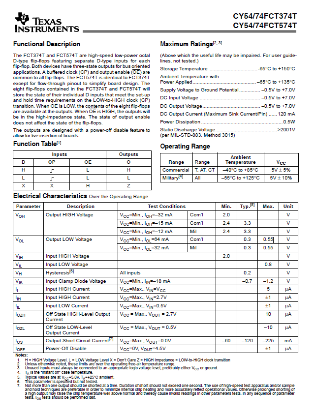

Ich möchte in meinem Projekt 8 LED's über einen 74FCT574 ansteuern.
Der Baustein ist kompatibel zum 74HC574/74HCT574. Kann aber mehr
wesentlich mehr Strom treiben.
Im Datenblatt steht:
DC Output Current (Maximum Sink Current/Pin) = 120mA
Kann jeder Ausgang bis zu 120mA treiben oder ist die Angabe der maximale
Strom auf alle Ausgänge verteilt (120mA / 8 = 15mA)?
Gruss Alois
Gast #2511616
Nein.
Mit etwas Pech liefert der Ausgang selbst bei Kurzschluss gerade mal
60mA.
Bei normalen Temperaturen darfst du immerhin 64mA erwarten bei einem
Spannungsabfall von nur 0.55V.
Wie viel Strom der Masseanschluss abkann, ist jedoch nicht erwähnt. Mit
512mA ist nicht zu rechnen. Obwohl, wenn du die Ausgänge nicht in andere
Chips stopfen willst und deswegen keinen TTL-konformen
AusgangsLogikPegel brauchst, würde ich es wagen.
Die Verlustleistung läge bei 0.28W, das ist akzeptabel.
