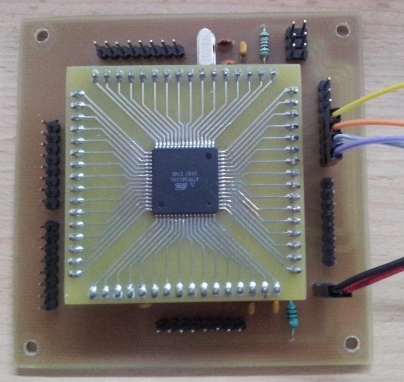

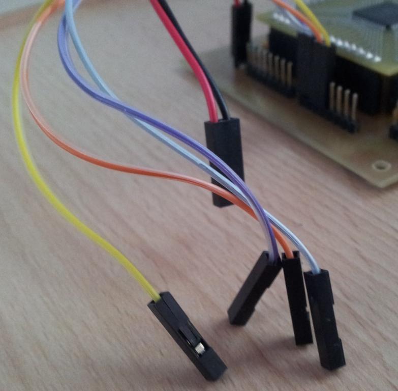

#2511840
Was hälst du von meiner Lösung? Die Platinen habe ich selbst geätzt und
die layouts selbst erstellt. Die Rückseite des Boards für 40-Poler ist
mit Dynamask-Lötstop beschichtet. Gibts bei Octamex.de. Die Kabel und
Stecker(Crimpkontakt CV + Crimpgehäuse CV) gibt es bei CSD-Electronics
zu sehr tiefen Preisen. Sie passen auf die ganz normalen Stiftleisten.
Allerdings kostet die Crimpzange fast 20 Euro, lohnt sich aber sehr. Ich
bin sehr zu freiden mit dieser Lösung, da sie sehr flexiebel ist und
wenig kostet. Wenn man statt Lizen drähte verwendet, könnte man ein Ende
offen lassen und auf ein Breadboard gehen.

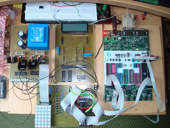

Gast #2511879
Hallo Paul,
auf dem Bild sieht man mein Testboard mit Spannungsversorgung und
LCD-Board selber geätzt und STK500 gekauft, ist bisher sehr flexibel.
STK500 selbsterklärend.
Spannungsversorgung:
- 4x5V
- 4x10V
- 4x15V
LCD-Board:
Oben 2xLCD-Anschluss(2x16) im Raster 2mm
Mitte 2xLCD-Anschluss(2x8) im Raster 2,54mm
Unten waagerecht 2x16polige Wannenbuchse
      waagerecht 1x6polige Wannbuchse Daten vom STK500
      senkrecht Spannungsversorgung 2x
sowie crazyhorse schon gesagt hat ist das STK500 universal und den Rest
kann man drumrum bauen.

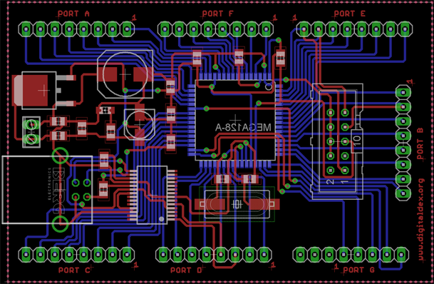

Gast #2511887
ich würde an deiner stelle auch nur ein breakoutboard mit dem nötigsten
machen. den rest dann als erweiterungsplatine oder über steckbrett.
sonst fehlt dir immer das passende teil am richtigen port.
für dieses mega128 breakoutboard mit usb könnte ich dir die eagle lib zu
verfügung stellen. ich müsste sogar noch 1-2 platinen rumfliegen haben
