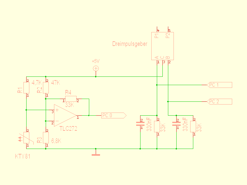

ich habe soeben den Test erfolgreich beendet und möchte es hier
vorstellen.
Das Thermostat zeigt die eingestellte und die gemessene Temperatur auf
dem LCD an. Als Temp-Sensor verwende ich einen KTY81 mit OPV (TLC272).
Zur Einstellung der Temperatur verwende ich einen Encoder (Pollin
72-240396). Es arbeitet mit 6 Heizstufen welche mit 6 LED's angezeigt
werden. Die Heizung wird zu Beginn eine Minute eingeschaltet und nach
10, 20, ... 50 sek (oder Dauerbetrieb) je nach Heizstufe, wieder
ausgeschaltet.
Die Temperatur wird im 1-Sekunden-Takt gemessen und angezeigt. Im
1-Minuten-Takt wird verglichen und evtl. die Heizstufe um 1
runtergesetzt und im 10-Minuten-Takt wird verglichen und evtl. um 1
hochgesetzt. Dadurch wird die Heizleistung schnell verringert aber nur
langsam erhöht. Ist aber die Temperatur seit der letzten Messung
gestiegen, wird die Heizstufe beibehalten und nicht erhöht.
Da das LCD 2 Zeilen hat, gebe ich den Text "Räucherschrank" aus - weil
das Thermostat dafür gedacht ist - etwas dümmeres ist mir nicht
eingefallen !!!
Gruss Uwe

der Schaltplan ist in Arbeit. Das LCD, das ich verwende ist ein
"TC1602E-01" mit HD44780 Controller. Und die Heizpatrone kopple ich über
einen MOC3043 und TIC226 - die müsste dann den jeweiligen Wünschen
angepasst werden - ich weiss ja nicht was Du machen willst. Meine hat
800W Leistung.
Bisher hab ich nur die Testphase durchlaufen, die endgültige Schaltung
ist noch nicht fertig.
Gruss Uwe

wenn ich den KTY81 in einem Spannungteiler betreibe, liegt der
Spannungseingang am µC zwischen 1,0 ... 1,6 V. Durch die Verstärkung des
OPV bekomme ich einen Spannungsbereich von 1,1 ... 4,2 V. Die Auflösung
wird dadurch verbessert.
Im ersten Fall ohne OPV messe ich die Temperatur in 0,6°C Schritten und
mit OPV in 0,1°C Schritten.
