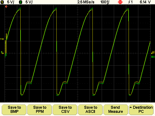

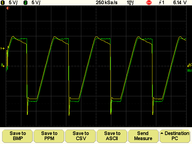

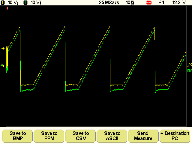

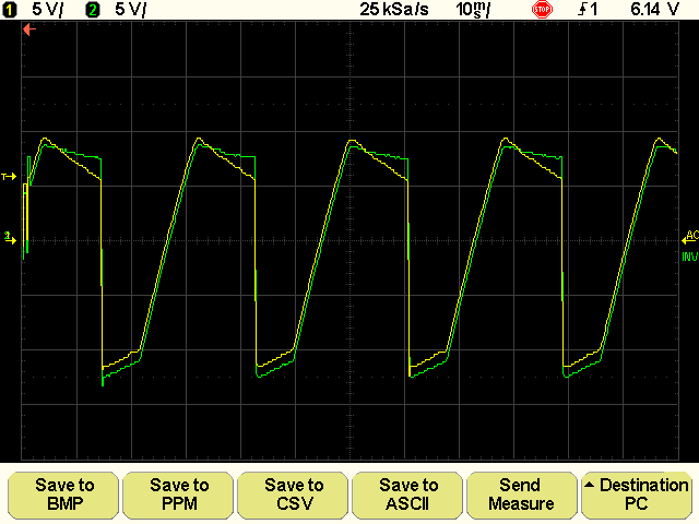

Hallo Leute!
Ich habe ein wirklich verwirrendes Problem mit einem HM2005:
Bei HM_start und HM_menue sieht man, dass der Bildschirm auch bei reiner
Textanzeige verwischt ist.
Bei HM_xt sieht man den Strahl zuerst bei langsamen Zeitbasen, dann bei
schnellen.
Interessant wird es bei HM_xt_norm_ro:
Der Trigger ist im Norm-Modus, es wird also ohne Eingangssignal auch
kein Strahl gezeichnet. Bei langsamen Zeitbasen ist das Bild absolut
klar. Aber bei weniger als 100µs/DIV ist das Bild wieder verzerrt.
Im XY-Modus lässt sich der Strahl von links bis zur Mitte bewegen,
weiter nach rechts geht er nicht.
Bei früheren Messungen an IC4801 oder IC4807 (Transistorarrays) war
plötzlich der Fehler für kurze Zeit komplett weg. Die Tastkopfspitze
wird wohl irgendwas kompensiert haben?
Hat jemand eine Idee, wie man den Fehler eingrenzen könnte? Kompletter
Schaltplan, ein zweites HM20005 für Vergleichsmessungen ein ein DSO
stehen bereit.
Mfg,
Kurt
