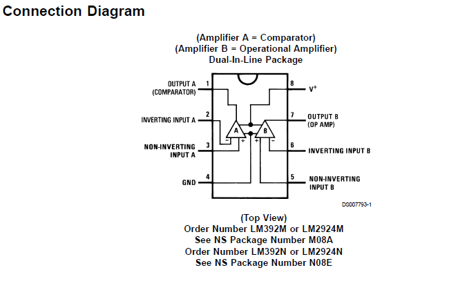

Übrigens: Kann ich für die OPV´s auch Lm 393N oder Lm 3302N verwenden?
mfg

Das sind keine Operationsverstärker sondern Komparatoren!

Hmm bist du dir absolut sicher?
Meiner Meinung nach ist das eher so ne Kombination aus beiden.
Gibts vielleicht ne Liste wo alle Operationsverstärker aufgeführt sind
etc?
Ich hab nämlich buchstäblich ne ganze Tüte voll mit 8 bzw. 16 Beinern
und ich hab keine Lust von allen einzeln die Datenblätter herzusuchen.

Es klappte leider nicht Bilder per Edit hinzuzufügen, deswegen hier ein
extra Post.
Ausschnitte aus dem Datenblatt, sollte doch heißen dass das eine Kombi
ist oder?
