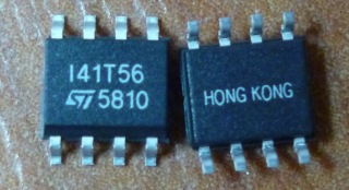

Servus allerseits
Vor ein paar Jahren hatte ich bei einer Ebay-Versteigerung mehrere
Restposten einer österreichischen Firma ersteigert, die (glaube ich) für
andere Firmen Platinen bestückte.
Alle Komponenten waren erstklassig.
Als meine DS1302 mir ausgegangen waren, wollte ich die ersteigerten
MKI41T56 einsetzen.
Aber ich kriege keine Verbindung (kein ACK nach der START condition).
Einen 24C32, den ich parallel angeschlossen habe, kann ich problemlos
ansprechen.
Nach mehrere Stunden "okay, ich versuch jetzt noch das" habe ich langsam
das Gefühl, das Ding ist gar nicht der Baustein, für den ich ihn halte.
Beiliegen ein Bild von diesem IC.
Kann mir jemand sagen, um was für ein Ding es sich handelt?
Dank im voraus
Mehmet
Gast #2513811
Hast Du berücksichtigt, dass VCC immer größer als VBAT sein soll, weil
sich der chip sonst in den Ruhestand verabschiedet? Das ist die einzige
Besonderheit, die ich aus dem Datenblatt noch herauslese ... es kann
eigentlich nur an der Beschaltung liegen.
Sonst: Startcondition, Adresse und dann kommt ack.
