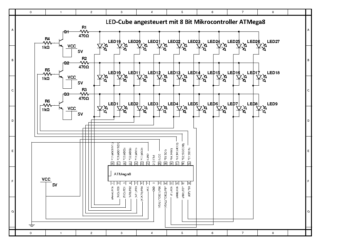

ich habe mir nach diversen Lauflichten, LED-Ansteuerungen und auch einer
PWM nun einen kleinen 3x3x3 LED Cube gebastelt, den ich mit einem
ATMega8 ansteuern möchte.
Ich arbeite mit AVR Studio 5 (C/C++).
Nun habe ich die einzelnen LEDs (jede nacheinander für sich)
angesteuert, was auch klappt. Jetzt will ich natütlich eine Animation
erstellen und dazu muß man nun multiplexen. Ich habe z.B. das Problem
das wenn ich LED1 und LED11 ansteuern will leuchten LED2 und LED 10 auch
mit, warum ist mir auch klar.
Ich muß nun LED1 und LED 11 ganz schnell ein und aus schalten das es so
aussieht als würde LED1 und LED11 permanent leuchten.
Ich habe nun erstmal die Ausgänge zum schalten der LED1, LED2, ....
definiert.
#define l1on  PORTD &= ~_BV(PD0) /*links vorne*/ ; PORTB &= ~_BV(PB1)
/*1. Ebene*/
#define l1off  PORTD |=_BV(PD0) /*links vorne*/ ; PORTB |=_BV(PB1) /*1.
Ebene*/
Dann habe ich die Schaltfrequenz wie folgt realisiert.
#define l1  l1on;_delay_ms(0.25);l1off;
#define l2  l2on;_delay_ms(0.25);l2off;
Jetzt kann ich mit l1 & l2 LED1 und LED11 schalten ohne das LED2 und
LED10 mitangehen.
Allerdings ist das bestimmt sehr aufwendig und der eine oder andere
Programmierer wird die Hände über dem Kopf zusammenschlagen :-)
Ich habe mir auch schon einige Dinge durchgelesen und mir ist die Matrix
und das multiplexen ansich klar, nur verstehe ich die Umsetzung ins
programmieren nicht so ganz.
Ich versuche gerade eine dreidimensionales Array aufzubauen und ihn
damit anzusprechen.
Vielleicht hat der ein oder andere einen Tipp oder einen nützlichen Link
auf dem ich noch nicht war.
damit anzusprechen.
2 Dimensionen (Zeile und Spalte) tun's da auch. Wo die LED räumlich
sitzen
ist dem Programm ja egal.
Ich würde nacheinander Zeilen und Spalten durchgehen und dazu ein Abbild
im Speicher halten in den die CPU das Bitmuster einschreibt.
In deinem Fall sind es 3 x 9 LED, theoretisch ginge das in 4 Byte
hinein.
In einer timergesteuerten Interruptoutine jeweils die Bits abtackern und
entsprechend die Ausgänge setzen. Über den Timer ergibt sich dann die
Multiplexfrequenz.
Ich halte das Projekt nicht für sehr aufwendig, teile es in saubere
Häppchen
die einzeln verdau- und testbar sind - dann geht's.
Happen 1: ISR die alles mal leuchten läßt (Puffer überall 1)
Happen 2: Erzeugen der Muster im Puffer.

Deine Schaltung ist grober Murks.
Du hast 9 zeitlich nacheinander anzusprechende Reihen
bei nur 3 gleichzeitg leuchtenden LEDs.
Das macht bei 5V und 2.1V LEDs über 470 Ohm nur 5mA
die 1/9 der Zeit sichtbar sid, also einen mittleren Strom
von 560uA. Da sieht man fast nix. Deine LEDs werden bei
560uA Dauerstrom fast aus sein.
Schmeiss die 470 Ohm Widerstände raus, ersetze sie durch
9 Wderstände a 120 Ohm in den Leitungen von den LEDs zu
dem uC, und ersetze die 1k Widerstände durch 180 Ohm.
Das bringt dann 25mA pro LED 1/3 der Zeit als durchschnittlich
8.3mA, damit kann man leuchten, und die Transistoren schalten
225mA bei
