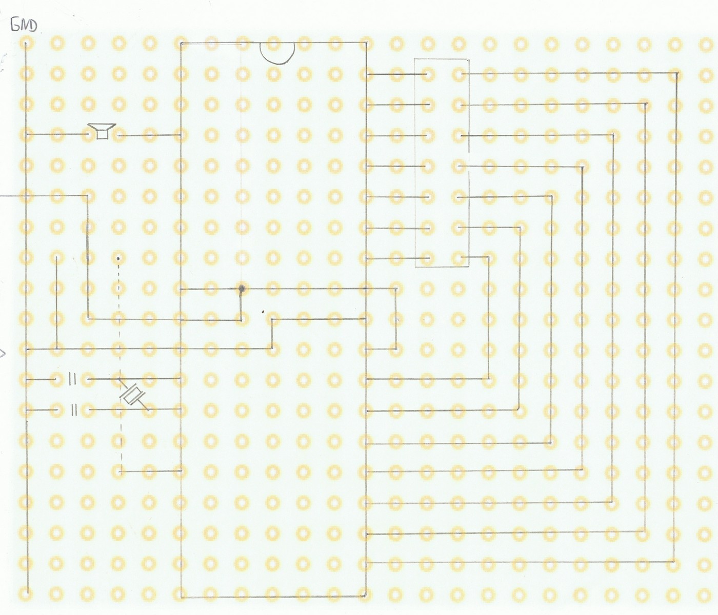

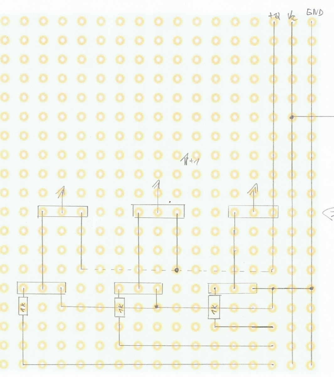

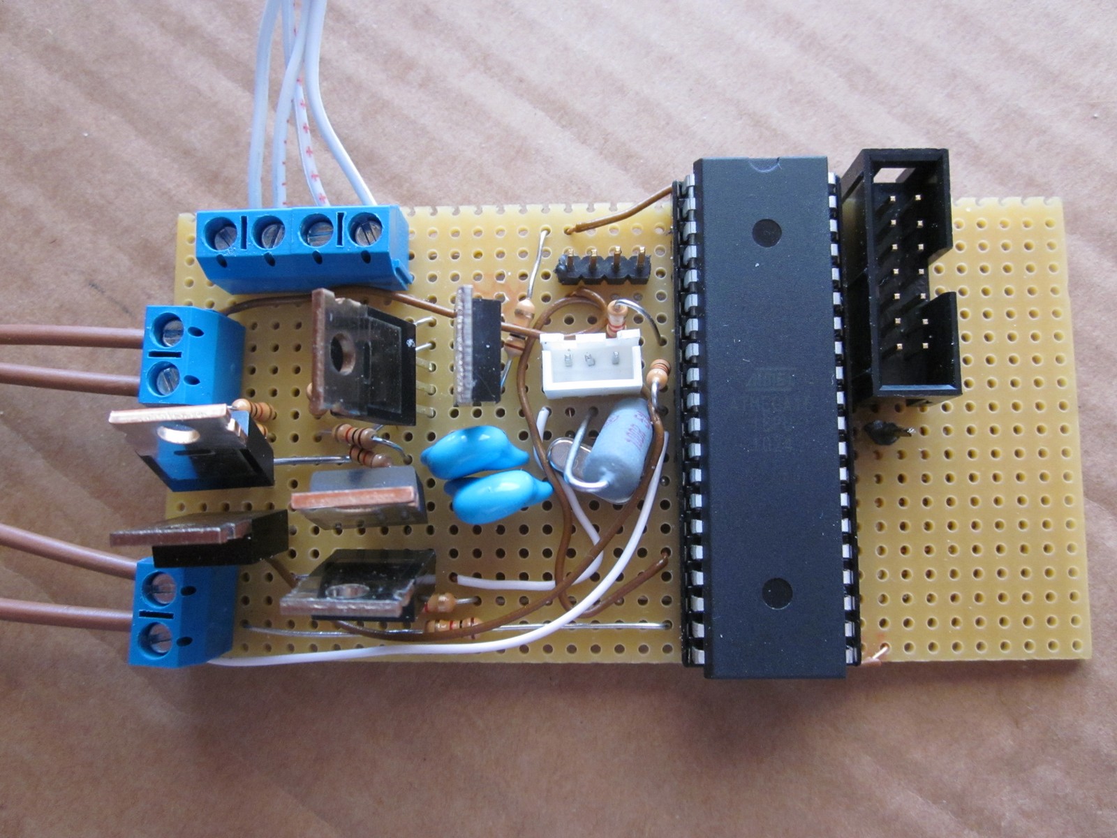

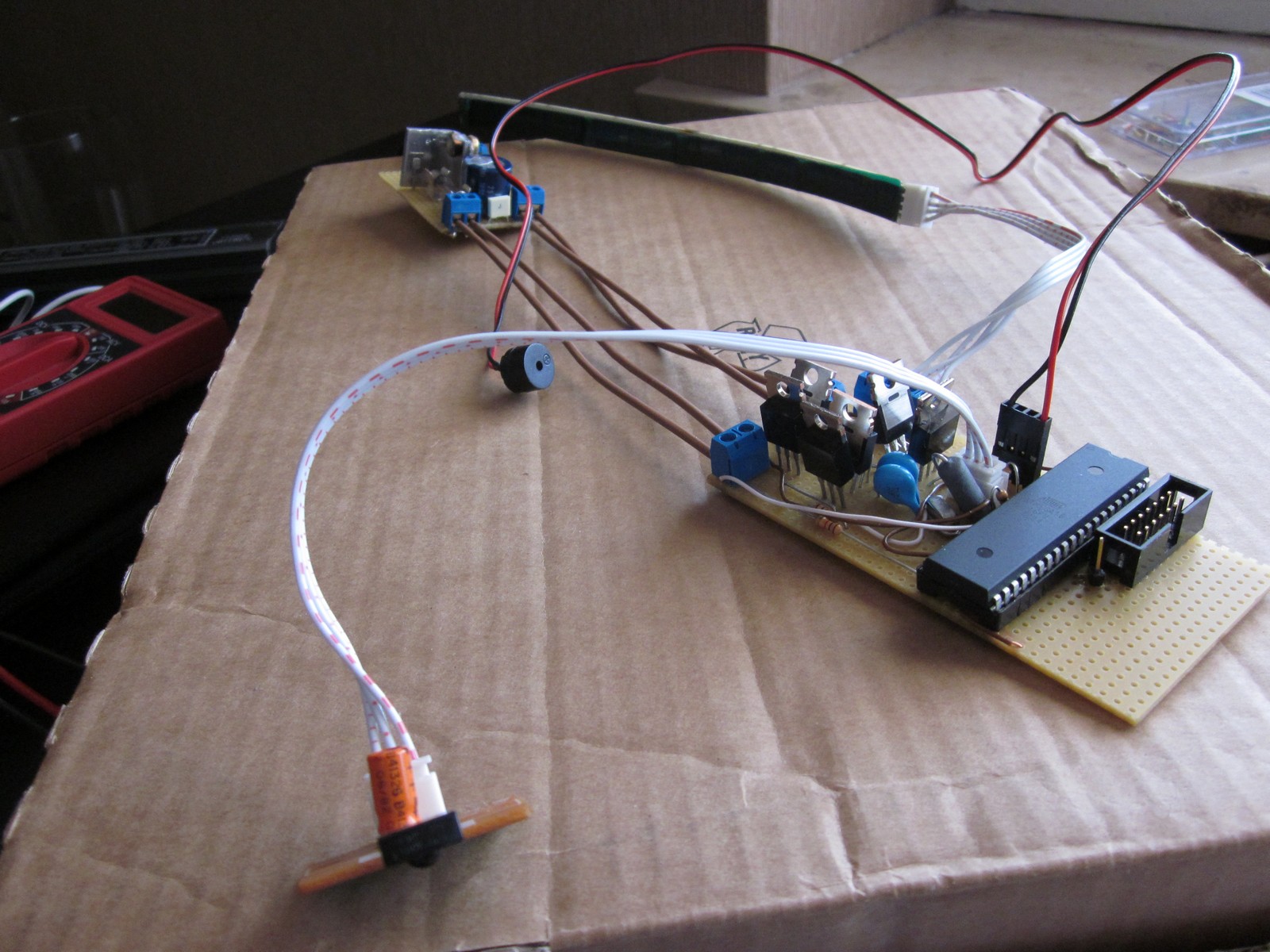

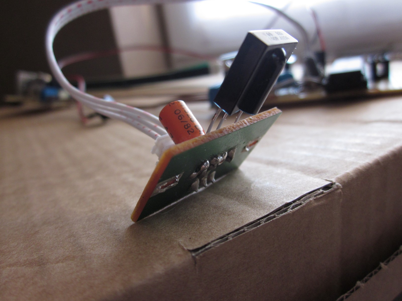

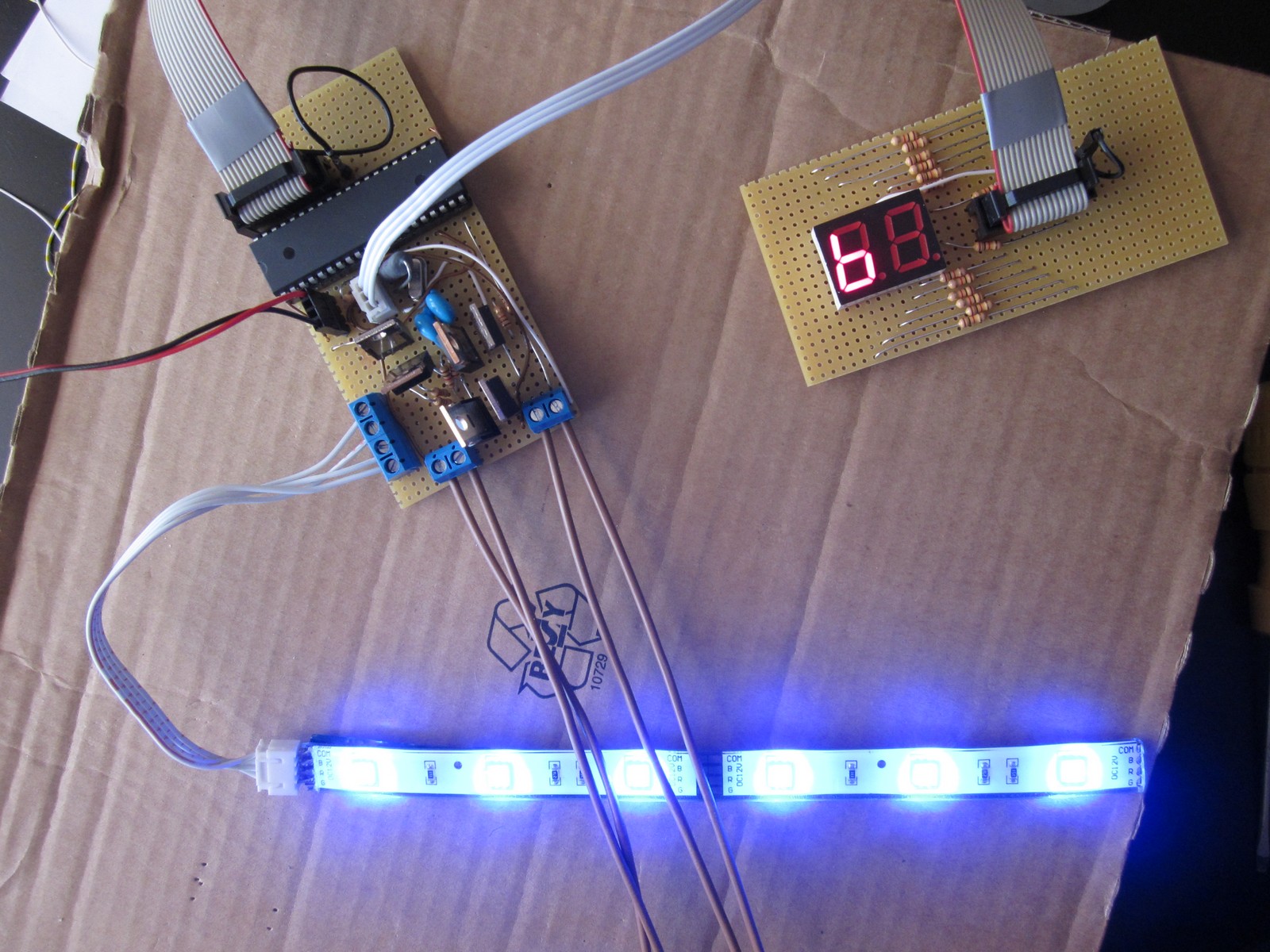

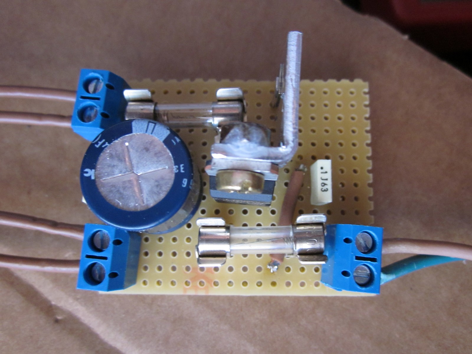

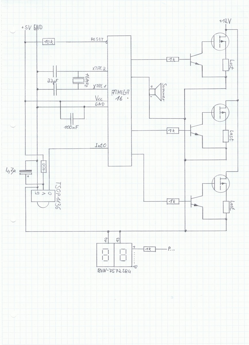

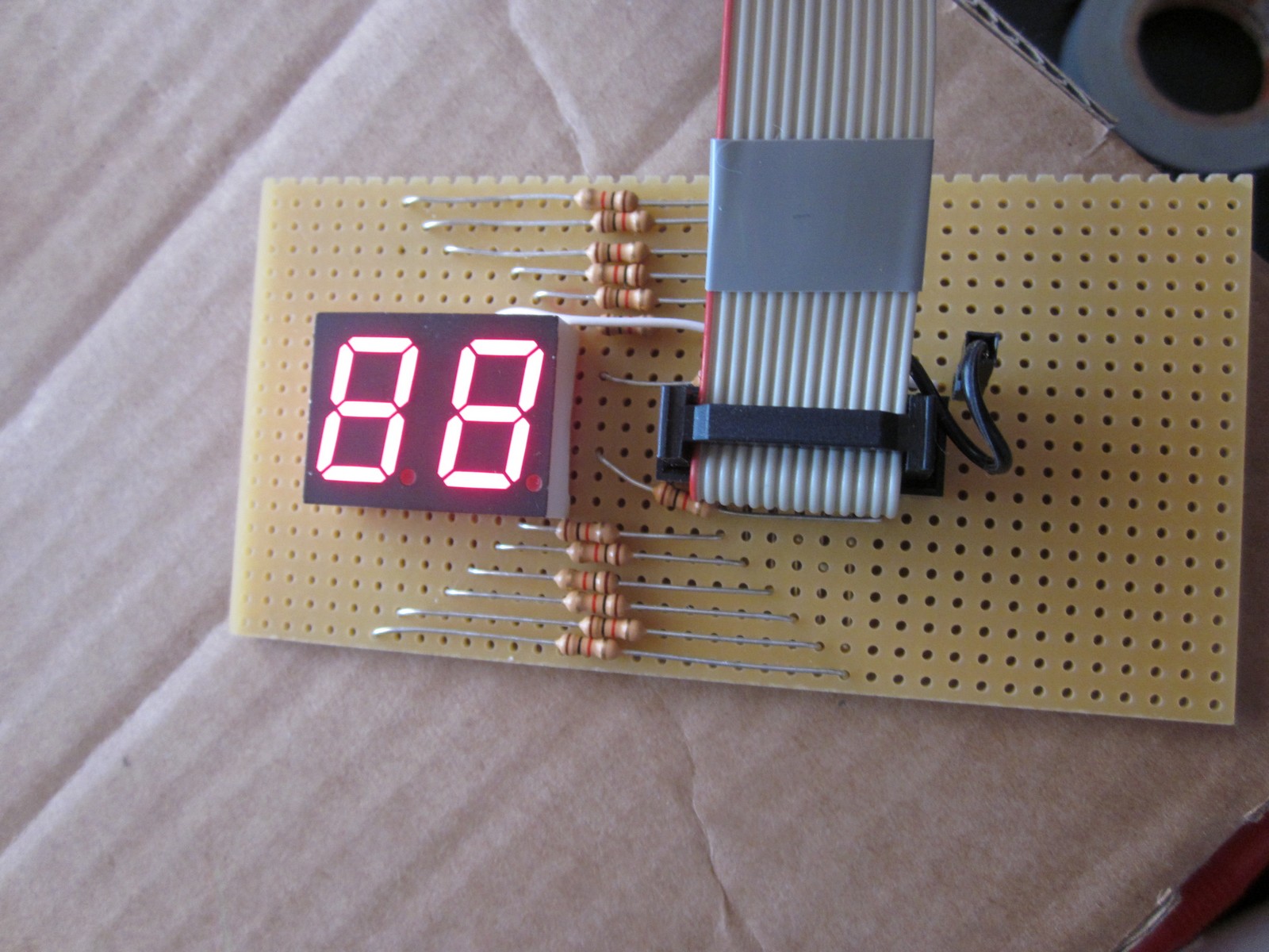

So, bin nun quasi fertig, hier mal mein Ergebniss, vielleicht kann es ja
nocheinmal wem helfen, alle Schaltungen usw. natürlich ohne Gewehr.

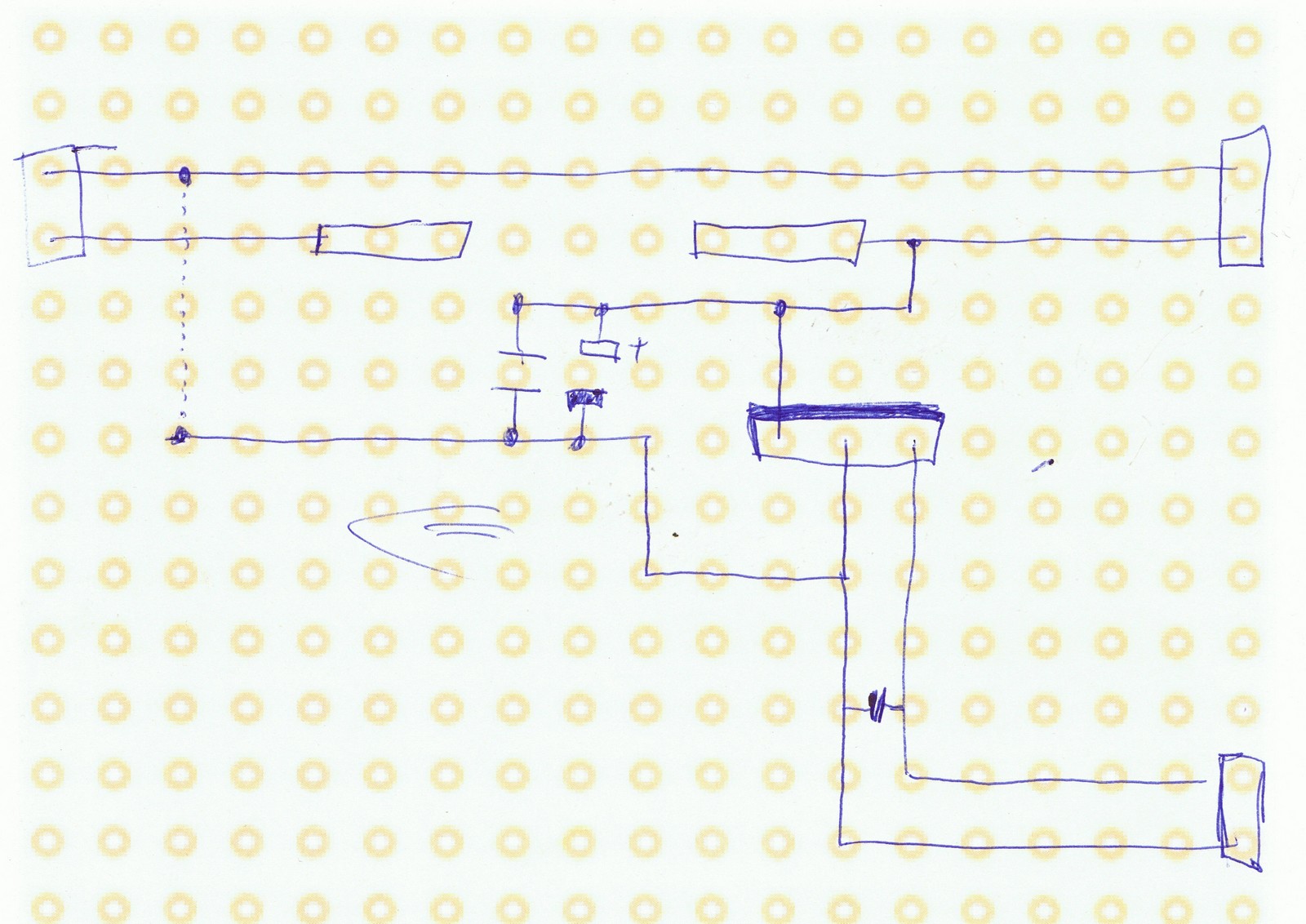

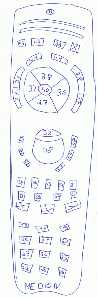

Die Bilder im Anhang zeigen die Schaltung, einen groben Plan für eine
Lochrasterplatine und die Rc5 Signale der Medion Universalfernbedienung.
Der Programmcode liegt natürlich auch bei. Er kann mit der Demo quasi
nicht mehr erweitert werden (4kb Grenze erreicht) deshalb sind auch
nicht alle Funktionen vorhanden, die ich wollte, bin mit dem Ergebnis
aber trotzdem sehr zufrieden, lerne in der Schule in einem halben Jahr C
für uC, mal sehen, obs dann mal nen Update gibt^^.
Die Schaltung ist nicht vollständig, und teilweise auch falsch:
AREF ist natürlich auf Masse gelegt, es sind Abblockkondensatoren
eingesetzt worden. Die Pullup Widerstände sind natürlich eingebaut und
den 10k an Reset hab ich mir gespart.
Die 5V Versorgung wurde dann doch ein wenig anders aufgebaut.
euch allen ein schönes Wochenende
MfG André
