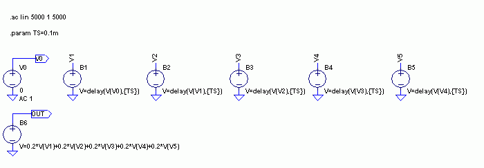

um einen vorhandenes Sinc-Filter (sin(x)/x) mit den Filtern von mir zu
vergleichen, würde ich gerne so ein Filter in LTSpice simulieren. Leider
bekomme ich es nicht hin - bzw. habe ich einen Knoten im Kopf. Daher
würde ich mich über Tipps von euch sehr freuen.
Vielen Dank,
alex

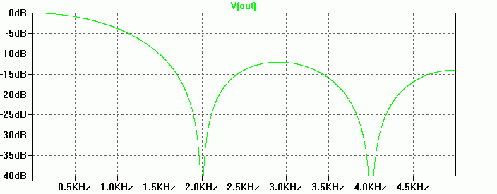

was ich brauche, ist nicht sonderlich aufwändig. Ich brauche keine
Simulation mit Bauteilen, sondern nur die Funktion im Frequenzbereich.
So kann ich dann meine Filter in einer Simulation mit dem Sinc-Filter
anzeigen lassen und vergleichen.
Ich würd mich freuen, wenn ihr mir da helfen könntet :)
Die Verzögerung kannst du mit eine Leitung "tline" oder einer B-source
mit V=delay(V(n_1,1u) erzeugen. Wenn du nur im Zeitbereich arbeiten
wilst, dann könntest du auch SH(sample and hold) nehmen.
