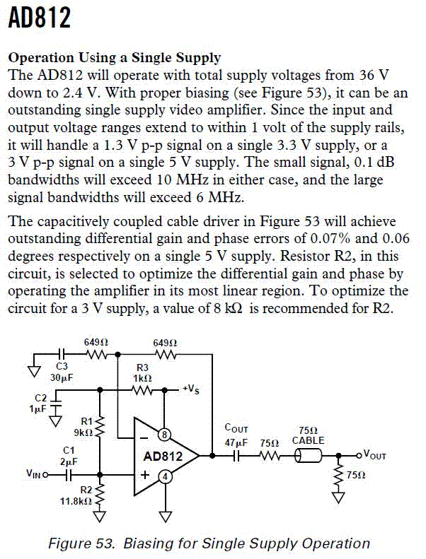

ich möchte ein Videosignal welches über einen Video Switch geschalten
wurde etwas aufbereiten. Benutzen möchte ich dazu den AD812. Im
Datenblatt finde ich auch eine Schaltung für 5V. Allerdings finde ich
keine Angabe welche Kondensatoren ich benutzen muss. Also der Wert ist
klar, nur nicht welcher Typ.
Kann mir bitte jemand sagen welche Kondensatoren ich am AD812 verwenden
kann !
Danke und Gruß
Kay

Vielen Dank für die Antwort. Spricht denn etwas gegen Tantal Elkos?
Möchte das ganze sehr klein halten und da wären SMD Tantal Elkos das
richtige.
