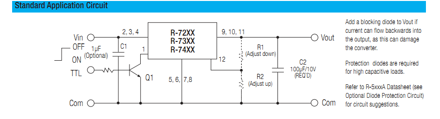

Normalerweise kann man den Ausgang einstellen, also sollten 5,25V
moeglich sein. Aber ich kenne das Teil nicht, also vor Kauf nachfragen.

Danke, alex.
Der R-725.0P ist perfekt.
Denke der wird es, muss mal schauen wo ich den her bekomme. Liefert RS
an Privat?
So 1000 uF würde ich schon gerne als Puffer anschließen.
Gast #2516524
sry eine Zeile verschluckt:
Sind die Dinger empfindlich gegenüber Kondensatorbelastung?
