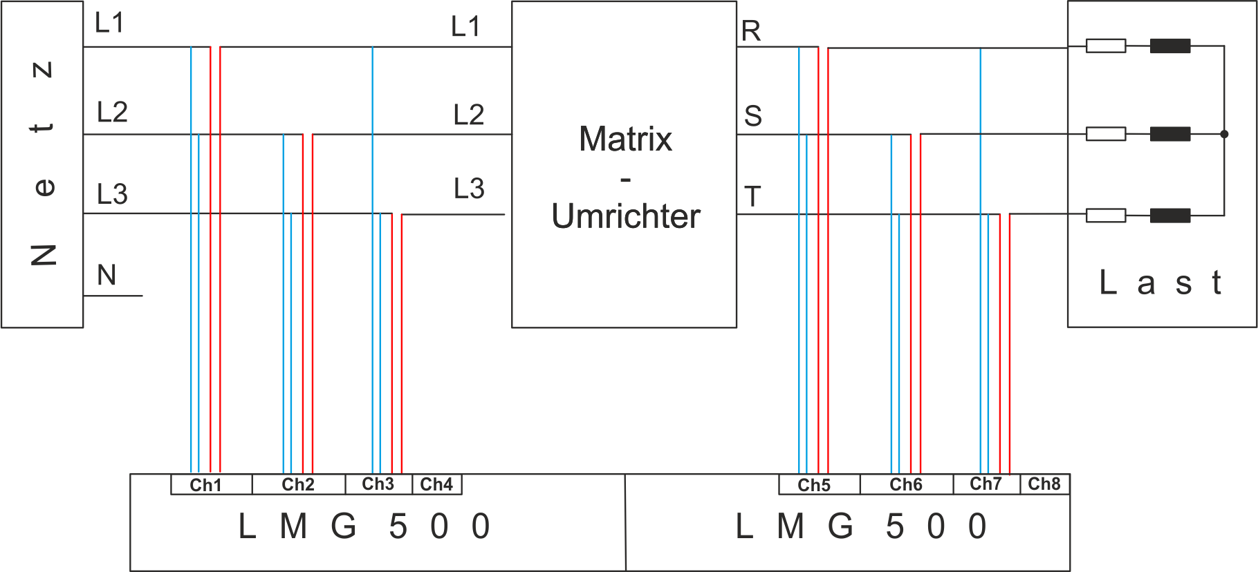

helfen. Wir haben mit Hilfe eines Leistungsmessgerätes eine
Verlustleistungsmessung an einem Umrichter vorgenommen. Dazu kann man an
dem Messgerät verschiedene Tiefpassfilter ein- und ausgangsseitig in den
Messpfad schalten um eben bestimme Frequenzanteile zu unterdrücken.

von Gregor B. (Gast)
Messaufbau?
Messgerät?

Oder besser mal eine Skizze vom Messaufbau. Und da drin dann passende
Zahlenwerte...

Achso ja bei dem Messgerät handelt es sich um den Leistungsanalysator
LMG500 der Firma Zes Zimmer
Bandbreite : 10 MHZ
Abtastrate: 3MS/s
eigentlich ein gutes und zuverlässiges Gerät...

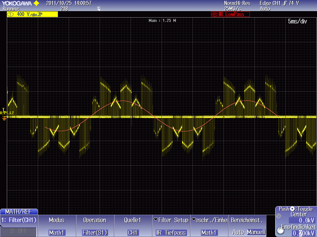

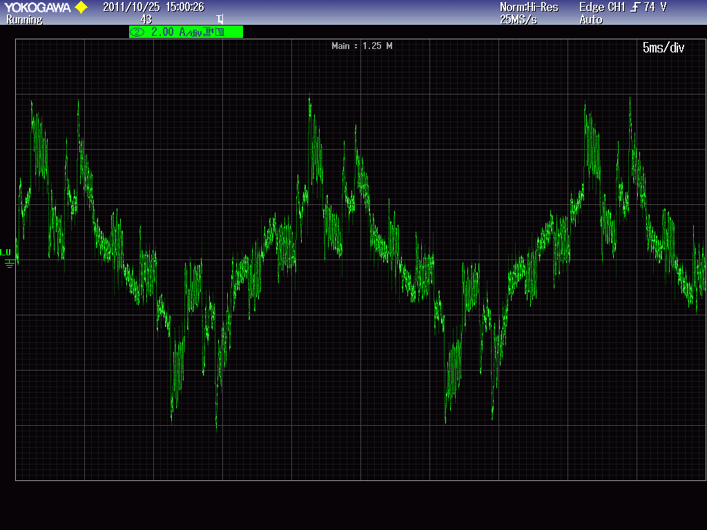

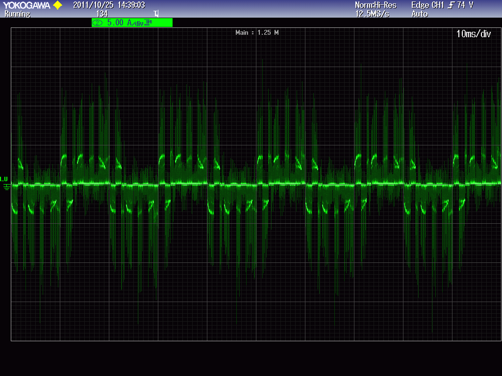

von MN (Gast)
Naja beide Messgeräte entsprechen eigentlich einem Messgerät. Die sind
beide in einem Gehäuse verbaut und gekoppelt.
Hier mal die Signalverläufe von:
1. Ausgangsspannung
2. Ausgangsstrom
3. Eingangsstrom
Eingangsspannung ist rel. unspektakulär.
> 1. Ausgangsspannung
> 2. Ausgangsstrom
> 3. Eingangsstrom
1 und 3 bestehen ja quasi nur aus Spikes. Kein Wunder, dass die
Effektivwerte ohne Filter wesentlich höher liegen.
In 2 ist zumindest die Grundform noch gut erkennbar. Darum ist vmtl. die
Ausgangsleistung mit Filter noch in der Nähe der ungefilterten.
Die Leistung die in den korrelierten Spikes von Strom und Spannung
liegen wird halt durch die Filterung "vergessen".
