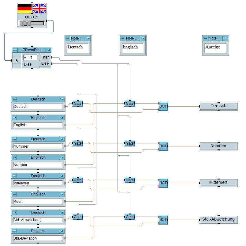

gibt es eine elegante Möglichkeit, die Benutzeroberfläche eines
Programmes in Agilent VEE mehrsprachig zu gestalten?
Bei Popup-Dialogen lässt sich die Message ja in einer globalen Variablen
speichern. Aber den Titel von z.B. Alpha-numerics kann man nicht
dynamisch verändern. Hatte bis jetzt nur die Idee, die Titelleiste beim
GUI auszublenden und stattdessen ein weiteres Alpha-numeric, ebenfalls
ohne Titelleiste, als Titel für das erste Feld zu benutzen. Aber so
schön ist das halt nicht.
Das beigefügte Bild zeigt meine vorläufige Lösung für das
Titelleisten-Problem.
EDIT: Hier der Lösungsvorschlag aus einem anderen Forum:
http://www.veeforum.de/mehrsprachiges-gui-elegante-losung-gesucht-t-356.html#pid1541
