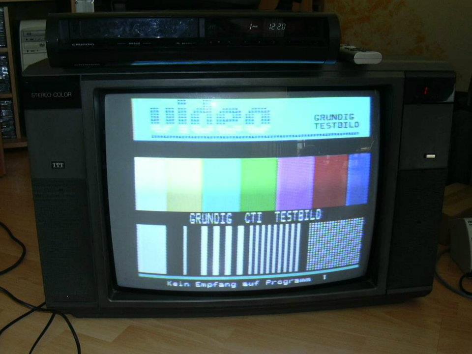

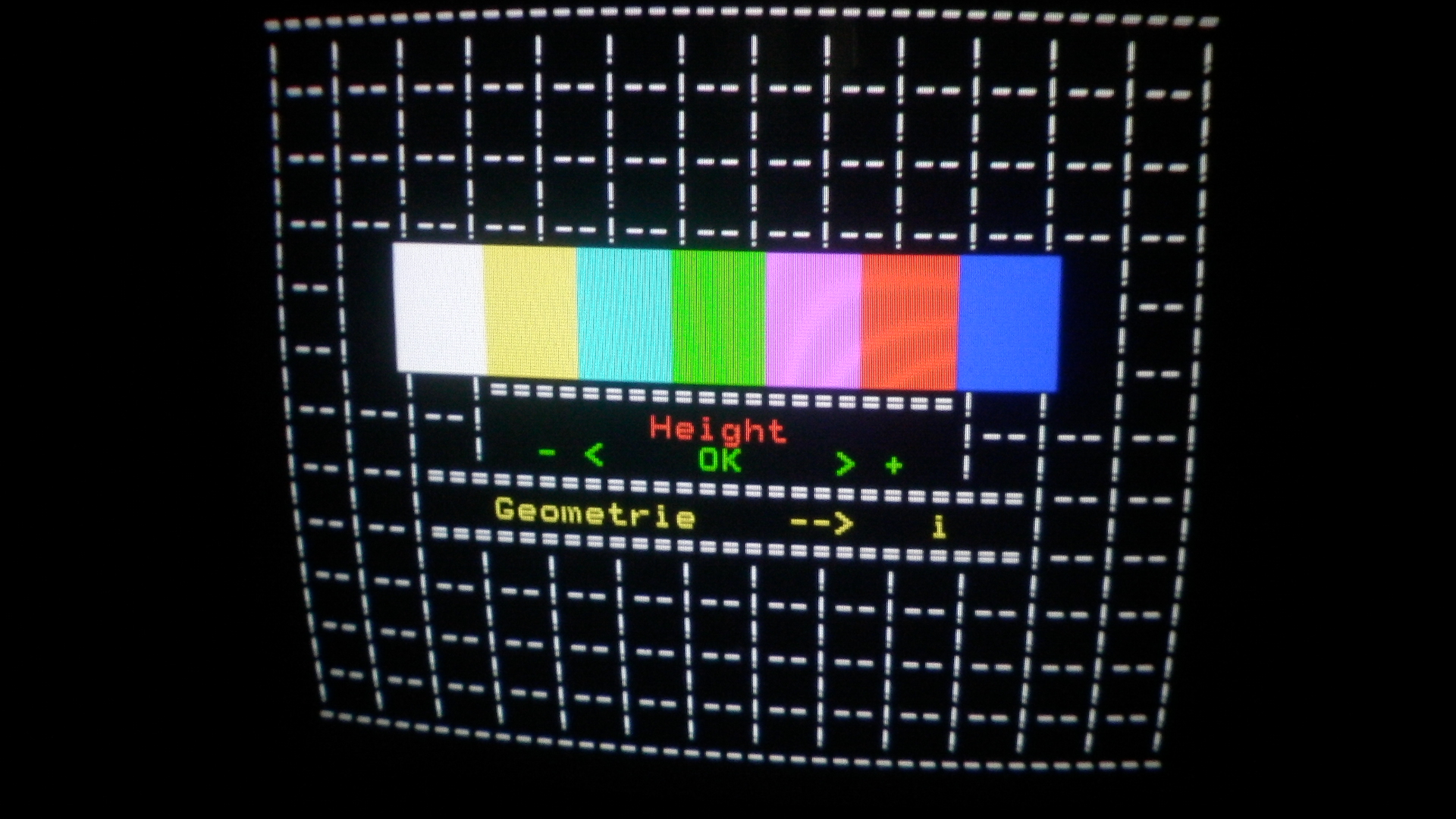

Mein Fernsher hat einen eingebauten Testbildgenerator für
Geometriejustierungen. Laut Service-Manual werden die Zeichen Mit Hilfe
des Videotextdecoders und der Featurebox erzeugt.
Die Featurebox macht hier eher mehr die Wandlung von 50 auf 100Hz und
die Zeichen kommen aus dem Videotextdecoder.
Soviel zur Hardware, aber was muss ich dem SDA5243 senden damit er so
ein ähnliches Testbild erzeugt?
Irgentwie komme ich da mit den 11 Registern nicht klar. Es fehlt mir
einfach ein Anhaltspunkt.
Der Chip kann nur Videotextseiten anzeigen, ein Beschreiben des
Seitencache über I2C ist nicht vorgesehen. Daher vermute ich, dass der
TV-Hersteller die Signale vom Slicer (TTD, TTC) durch eigene ersetzt und
so seinen eigenen Videotext generiert.
Wie Videotext funktioniert steht in der ETS 300 706. So ein Signal musst
Du erzeugen und zusammen mit dem 6,irgendwas MHz-Takt in den Chip
reinschieben. Dann per I2C die Nummer der von Dir erzeugten Seite
auswählen, und fertig.
