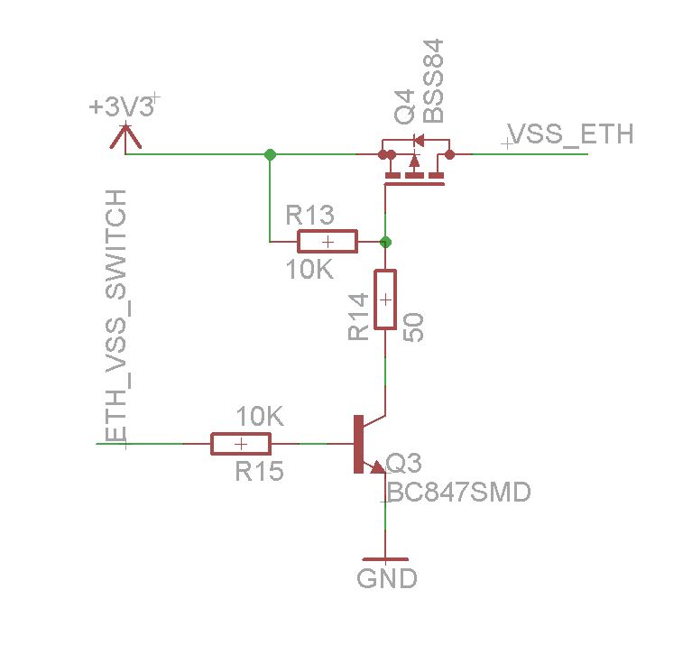

Abend, verstehe gerade nicht warum ich in der obige Schaltung
Spannungsabfall von 1,1V habe. Früher habe R14 statt 50 Ohm, 10 Ohm
genommen nun habe ich kein 10 Ohm mehr zur Verfügung. Kann mir einer
sagen warum ich so großen Spannungsabfall habe?
Grüße Randolf
#2517620
Bei 3,3V Ugs macht er bei über 100mA schnell zu. Der ist also bei dieser
Ugs ziemlich an der Grenze des Sinnvollen. Jede unbequeme Abweichung von
typ. Kennwerten der Bauteile macht Deine Schaltung nutzlos.
Um welchen Strom geht es denne? Denn ohne diese Angabe ist ohnehin jede
Empfehlung nutzlos.
