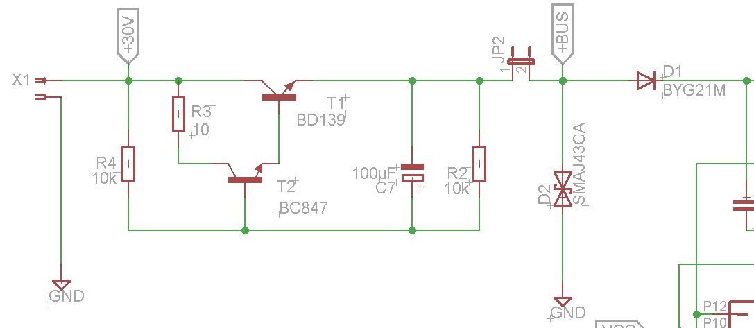

hab mir ein tp-uart eib IC besorgt und versuch nun eib teilnehmer
anzusteuern. Nun die kommunikation zwischen Mikrokontroller und TP-uart
funktioniert einwandfrei, sende ich einen request auf das TP-uart krieg
ich die richtigen antworten retour. Will ich jedoch ins eib senden, geht
beim TP-uart nichts raus. Hab auf dem Bus ein Oszi angeschlossen und da
kommt nichts. kennt sich einer aus mit den dingern? Sagt zwar nich viel
aus, aber hier ist noch mein gesendetes telegramm.
0x80, 0xBC, 0x81, 0xDE, 0x82, 0xAD, 0x83, 0xAF, 0x84, 0xFE, 0x85, 0xE1,
0x86, 0x00, 0x87, 0x81, 0x48, 0xB6
Gruss daniel

Ich habe vor ca. 2 Jahren versucht mit dem TP-Uart einen Prototypen zu
bauen. Was die Funktionsweise angeht ist das ja so:
Das Prinzip die Nullen(oder waren es die 1en?...) zu übertragen beruht
darauf den Bus so zu belasten, dass die Spannung für eine definierte
Zeit einbricht. Das geht aber eben nicht wenn du ein normales
Labornetzteil für die 30V verwendest.
Der Fakt dass du die an den Transciever gesendeten Daten zurück bekommt
(an den Controller) zeigt aber schon, dass es funktionieren sollte. Ich
denke mich errinnern zu könnenm, dass dies ein Zeichen davon war, das
der Bus frei ist  oder so ähnlich.
Aber gut. Zur Lösung des Spannungsproblems (wenn es daran liegt):
1. Möglichkeit: EIB/KNX-Netzteil kaufen.
2. Möglichkeit: EIB-Netz nachbilden. Das geht sehr einfach für
Testzwecke. Die Variante sollte natürlich nur für Hobby-Zwecke und nicht
für die Entwicklung von KNX-Geräten verwendet werden. Auch die
Leitungslänge sowie die Teilnehmeranzahl wird dabei völlig
vernachlässigt. Also ACHTUNG!
Das Stichwort ist Gyrator. Siehe Bild oben.
Hat auch funktioniert.
