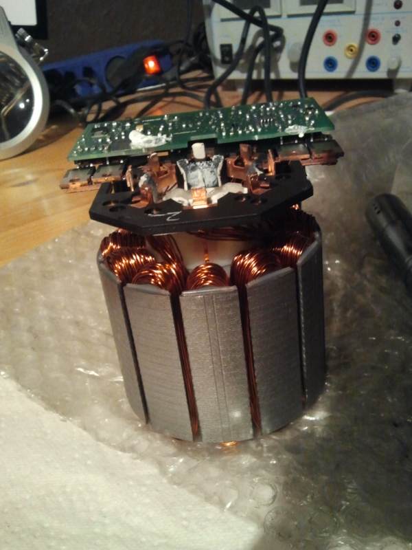

Ich habe hier eine Hydraulikpumpe liegen. Leider weiß ich nicht wo die
mal eingebaut war. Vermutlich Landmaschine. 12V Spannung. Leider weis
ich nicht wie ich die ans laufen bekomme. Irgendwelche Signale fehlen
da. Ich hab das ding mal auseinandergebaut. Meine Hoffnung ist das ganze
Steuergerätgedöns rauszuschmeißen und eine andere Steuerung einzubauen.
Habe so an Modellbau etc gedacht.

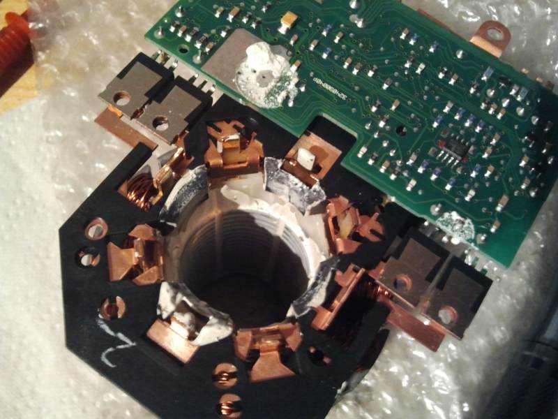

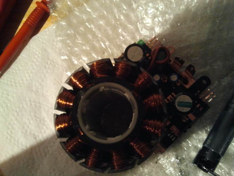

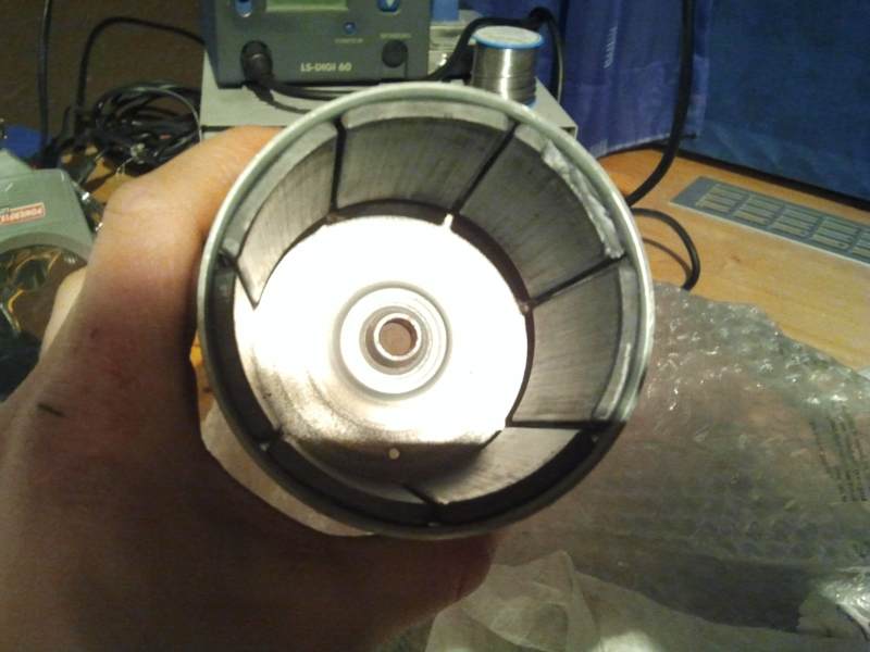

Der Motor ist bürstenlos. Der Aussenrotor hat 7 Permanentmagnete. Der
Innenstator hat 12 Wicklungspakete. Auf der Rückseite sind 4 Mosfets(MXP
ON5295) zu sehen. Diese schalten vermutlich Masse.? Die einzelnen
Wicklungen haben vermutlich einen gemeinsamen Pluspunkt? Kann das sein?
Ich kanns leider nicht genau erkennen weil viel mit Kunststoff vergossen
ist.
Auf der Vorderseite sind zwei Hallgeber angebracht. Dienen wohl zur
Drehzahlerfassung oder Laufrichtungserfassung.
Kann mir jemand sagen, wie dieser Motor bezeichnet wird?

Wahrscheinlich nur 2 Spulen
http://www.diodes.com/datasheets/AH2984.pdf
Den Hallsensor hast du natürlich schon,
die jeweils beiden MOSFETs sind vielleicht parallel geschaltet,
du siehst also daß als Innenschaltung nicht viel mehr nötig ist als ein
Komparator.
Damit sollte man sogar die vorhandene Schaltung wieder in Betrieb setzen
können, sie wird halt Schutzschaltungen enthalten.

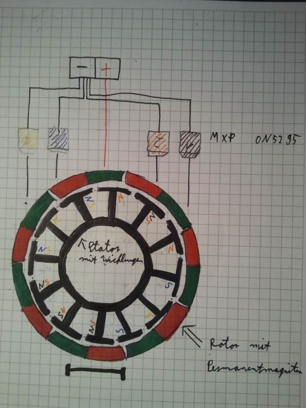

Hallo.
Ich habe heute wieder Zeit gefunden mich mit der Sache zu beschäftigen.
Anbei ein Bild vom Rotor und von der Zeichnung die ich gemacht habe.
Ich habe mithilfe eines Kompasses die Polarität der Permanentmagneten
ermittelt. Desweiteren habe ich die Wicklungen bestrom und den
Spannungsabfall gemessen. Es sind definitiv 4 verschiedene Wicklungen
die Zusammen an Plus liegen. Die 4 Mosfets schalten dann die Masse.
Dann habe ich die Wicklungen bestromt und mit dem Kompass festgestellt
welche Statoren zusammengehören und welche Polarität sie bekommen.
Ich hoffe anhand der Zeichnung könnt ihr mir eine bessere empfehlung für
eine Steuerung gebenen. Muss für den Betrieb des Motors unbedingt ein
Hallgeber verwendet werden?
