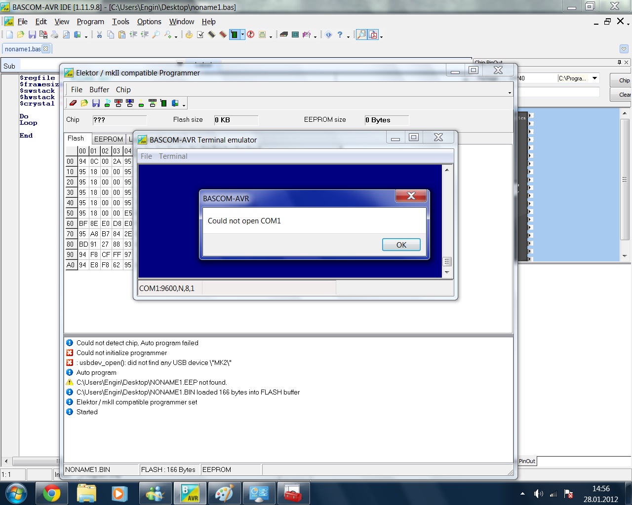

Ich habe mir Controllerboard zusammengelötet.
Dazu habe ich ein Diamex prog-S Programmer gekauft.
Ich kriege aber keine Verbindung zu meinem Controller.
Dei treiber habe ich auch installiert wie es auf der Anleitung
beschrieben worden ist.
Es wird auch in Geräte Manager angezeigt.
Habe es auf COM1 gestellt.
Anschließend habe ich in Bascom die einstellungen wie folgt umgestellt:
Options->Programmer = STK500: C:\Programme\Atmel\AVR
Tools\STK500\stk500.exe
Immer wenn ich auf F4 drücke steht da ganz kurz could not found device
oder so ähnlich.
Woran kann es liegen was mache ich falsch?

Problem Gelöst!
Für jeden der das gleiche problem hat, bei mri läuft es jetzt.
Und zwar bin ich wie folgt vor gegangen:
Ich habe von der folgenden Seite AVR studio 4 + Service Pack
runtergeladen und installiert.
Anschließend habe ich mit Bascom ein programm programmiert und in hex
umgewandenlt.
Danach habe ich avr studio 4 gestarten und oben im Auswählmenü auf das
IC geklickt wo com drauf steht.Danach wählt man STK500 und Auto aus und
klickt auf connect.
Anschließend öfnet sich ein fenster, da geht man auf main und wählt
Atmega 32 aus und bei settings wählt man 4HZ aus.
Danach geht man auf fuses und macht den häckchen bei Jtagen aus und
stellt dein ext quarz ein.
Anschließend kann man bei Main dann bei Settings eine höhere frequenz
auswählen. (muss man auch sonst wird das programm nicht übertragen)
Dann geht man auf programm>input Hex File> program.
Das wars dann auch das programm ist dann übertragen.

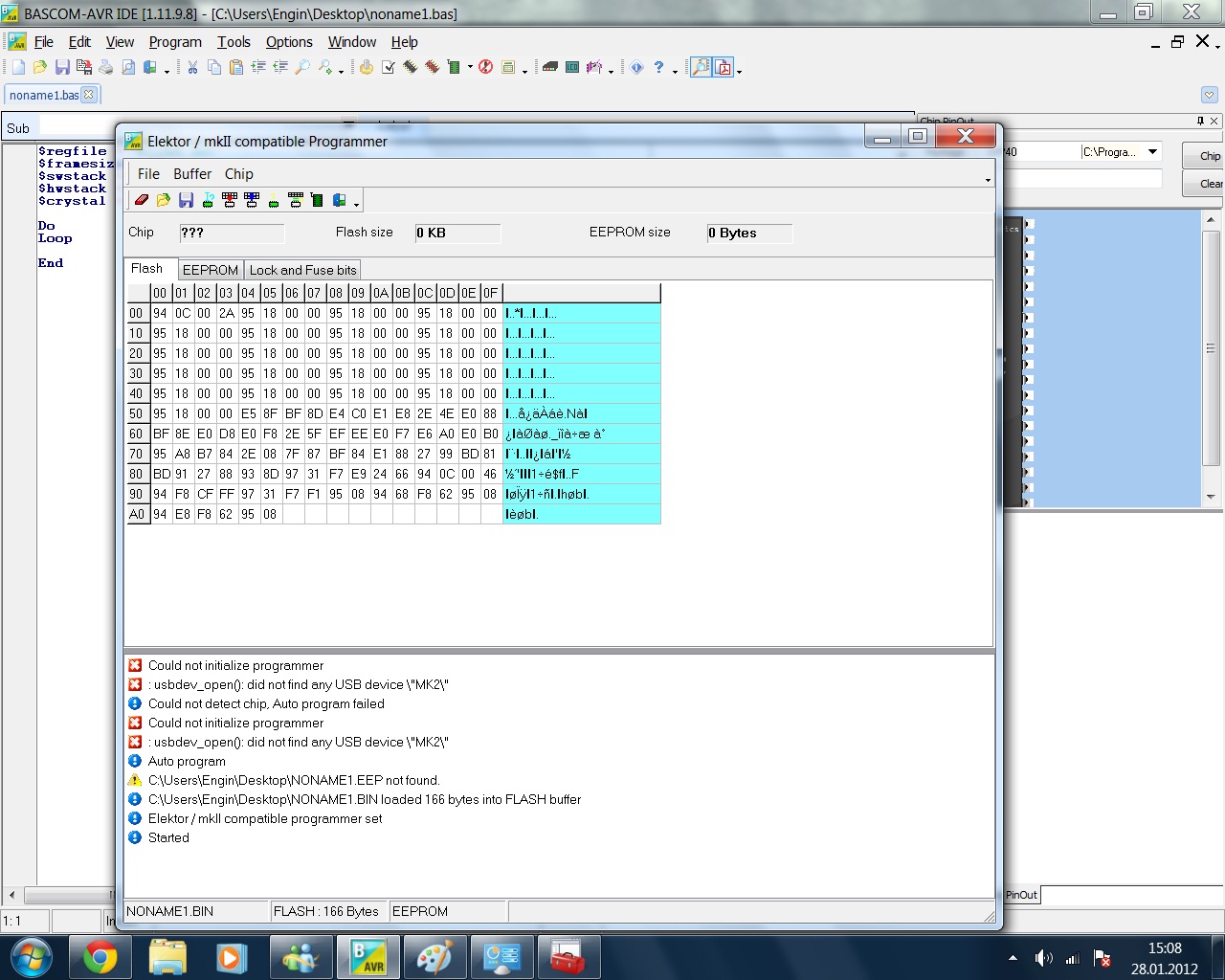

Ich hab allerdings auch ein Problem auf den Prog-s von Diamex
zuzugreifen.
Eure Postings hab ich aufmerksam gelesen, hat mich aber bis jetzt noch
nicht ans Ziel gebracht.
Von Bascom aus kann ich überhaupt nicht auf den Progammer zugreifen.
Aber mit AVR-Studio klappts zum teil. Da kann ich wenn ich eine
ISP-Frequenz von 4 kHz einstelle die Fuses und Lockbits auslesen und
auch progammieren.
Wenn ich aber Das Programm in den Flashspeicher schreiben möchte,
verlangt AVR-Studio eine ISP-Frequenz von 5 kHz oder höher. Wenn ich das
aber dann höher stelle kriege ich eine Fehlermeldung "Entering
Progamming mode failed" oder so ähnlich. Und auch die Fuses lassen sich
weder programmieren noch auslesen.
Vielleicht kann mir da mal jemand auf die Sprünge helfen
