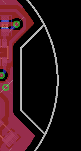

Hallo nochmal,
hier nun mein letztes Problem bzgl diesem Projekt.
Ich habe eine runde Platine mit einem Ausschnitt wie auf dem Bild zu
sehen ist.
Wie kann man den Teilkreis zwischen dem Ausschnitt ausschneiden?
Ich habe schon versucht mit "Arc" einen entsprechenden Teilkreis zu
zeichnen, aber es ist mir nicht möglich diesen so zu dimensionieren und
plazieren, dass er mit dem bestehenden Kreis übereinstimmt.
Vielen Dank schonmal

Ich würde dazu raten, das per Befehlszeilenkommando zu machen.
Es gibt verschiedene Syntax zum Befehl arc. Welcher hier für dich passt,
siehe Handbuch zum Befehl arc. Der Rest ist dann Unterstufenmathematik.
Was zu da übrigens zeichnen willst, kostet dich entweder richtig saftig
Aufpreis, oder wird so schlichtweg nicht gefertigt.
Da du keine Serie von ein paar tausend Stück fertigen lassen wirst, wird
die Platinenkontur gefräst und nicht gestanzt. Und beim Fräsen sind eben
keine eckigen Kanten bei konkaven Formen möglich.
Du wirst das also sowieso anders machen müssen.
Hmm das stimmt natürlich, daran hatte ich nicht gedacht, dann wird der
Ausschnitt wohl etwas runter werden...
Danke für den Hinweis.
Mit dem arc Befehl werd ich mich gleich mal beschäftigen..

Teilkreise kann man auch realisieren in dem man einfach einen Vollkreis
zeichnet, dann stark hineinzoomt und die Linie entlang mit
Geradenstücken nachzeichnet, also den Teilkreis approximiert (Vollkreis
danach löschen). Nicht die "Königslösung", aber geht fix und kann bei
nicht so hohen Anforderungen auch ausreichen.
