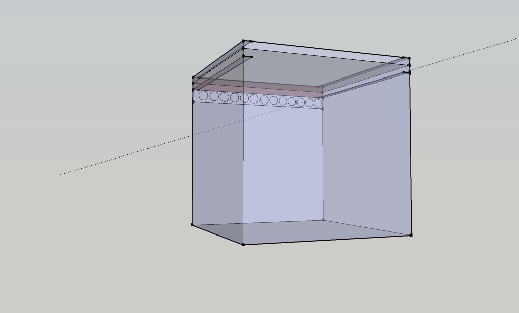

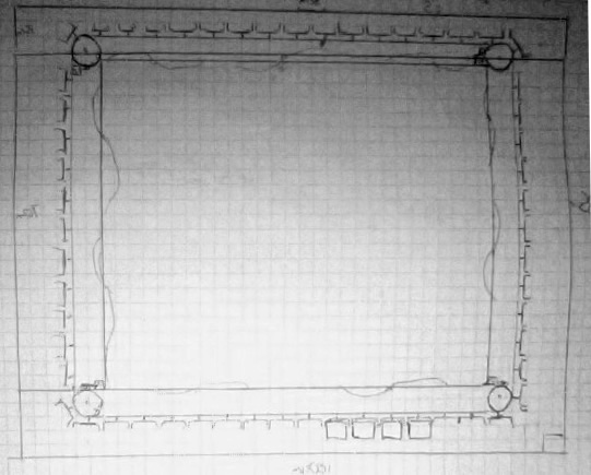

Derzeit plane ich ein automatisches Fütterungssystem für meine
Haustiere.
Dabei können 52 Plexiglas Cubes (6cm Kantenlänge) mit Magneten an eine
Förderkette gekoppelt werden, die die Cubes im Kreis führt.
(* Skizze im Anhang)
An der Entnahme-Position müssen diese Cubes oben und unten geöffnet
werden, da die Seitenwände dann Teil eines Rohrsystems ist.
Also müssen die Cubes an die Entnahmestelle gefahren werden, Deckel und
Boden werden geöffnet und das Gebläse bläst den Inhalt aus dem Cube.

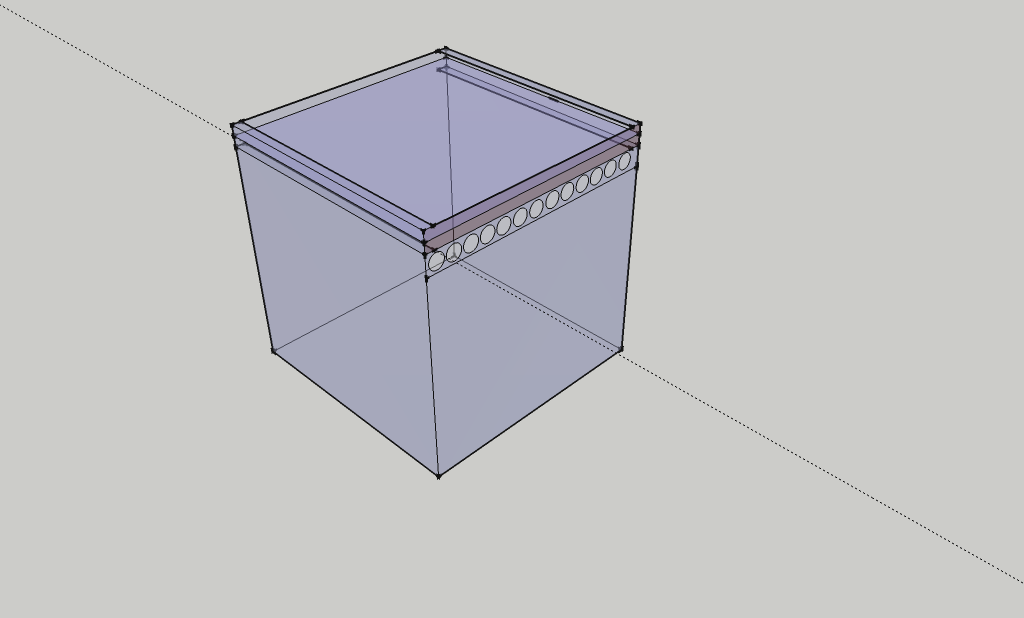

Schuber Vs. Scharniere (Öffnen der Cubes)
Wie schaffe ich es, mit einer einfachen Mechanik Deckel und Boden zu
öffnen?
Grundsätzlich will ich die Deckel- und Bodenplatten mit Magneten
geschlossen halten, diese Platten stehen etwas über, damit sie am
Entnahmepunkt in eine Schiene laufen können um geöffnet zu werden.
Jetzt schwanke ich zwischen einem Schubersystem (Deckel und Bodenplatte
laufen in Schienen in der Cube und werden seitlich herausgezogen) und
einem System mit Scharnieren, wobei Decken- und Bodenplatte nach oben
bzw. unten aufgeklappt werden.
Favourisieren würde ich die Schubermethode, bin mir aber nicht sicher,
ob sie das ganze beim öffnen/schließen nicht verkeilt, da ich bis auf
die mechanischen Bauteile (Fischertechnik) alles aus Plexiglas bauen
will.
Gerne verwerfe ich dieses Konzept auch noch und lass mich von euch
inspirieren.

Den Deckel sollte man zum Schieben machen und den Boden mit Scharnieren
klappen lassen.
Zum Entleeren könnte man dann einen "Einschub" bauen, der einen Lüfter
enthält und den oberen Deckeln wegschiebt.
Beim Zurückziehen, wird dann der originale Deckel wieder aufgeschoben.

Was spricht dagegen, die Deckel mit einer Feder geschlossen zu halten?
Dann steht der Rand der Deckel nach hinten über. Fahren Sie nun an der
Entnahmestation vorbei, kann entweder ein Linearer Aktor die Ränder
drücken, und so die Deckel öffnen, oder wenn es nicht selektiv sein
soll, einfach in eine Art Zulaufende Schiene reinfahren lassen, die die
Deckel beim durchfahren öffnet.
Also die Deckelränder durchlaufen ein U Profil, das immer Enger wird.

> Wie viele verschiedene Tiere ?
> Welche Art (fein/grobkörnig - ausschließlich Trockenfutter ?) und
> vieviele verschiedene Futtermischungen ?
Der Haustier-Tower ist wie folgt aufgebaut: (von unten nach oben)
* 40cm Technikbereich / Frischwassertank
* 60cm Aquarium (Wasserschildkröten > Trockene Bachflohkrebse)
* 100cm Terrarium (Taggeckos > Heimchen lebend)
* 70cm Käfig (Ratten) (Trockenfutter)
* 15cm Futterspeicher
> Kann es sein, dass das Essen noch lebt und wohl nicht freiwillig nach
> unten rutschen wird ^^.
Bingo!
Zu deiner Zeichnung:
Hätte mir gedacht, dass Magneten an die Schuber andocken und sie
rausziehen/reinschieben. Im Cube ist der Schuber auf Schienen geführt,
beim Rausziehen sollten diese Schienen genauso weitergeführt werden,
damit sich nichts verkeilt. Funkt das so?
Der Vorteil der Schuber-Methode ist auf jeden Fall, dass das Futter
nicht - wie beim Scharnier - gleichzeitig ins Rohr fällt/geblasen wird.

#2523464
Es sollte sich eig. mit Plexiglas führungsleisten "kleben" lassen, musst
halt einmal ausprobieren. Evtl. noch eine Zugfeder, damit sich der Cube
wieder von selbst schließt. Eine Gewindesange vorne mit Magnet in einer
Führungsschiene ( größer als der Schuberdeckel ). Dann mit Elektromagnet
diesen entweder ausschalten oder einfach so weit wegfahren, bis die
Feder das Kästchen schließt.

OP #2523543
Wichtig ist, dass das ganze mechanisch relativ simpel aufgebaut ist, hab
mit sowas nämlich noch nicht wirklich viel Erfahrung, hoffe, aber, dass
ich das nach einigen Prototypen hinbringe. Für den Aufbau der Anlage
hätte ich an Tischkreissäge + Plexiglas + Plexiglaskleber gedacht.
Auch die Führungseinheit (oO) sollte hermetisch abgeschlossen sein, um
einen Heimchenausbruch zu verhindern.
Generell rechne ich für die "Kurvenfreiheit" 2cm Abstand zwischen Cube
und Aussenwand ein, reicht das?
Für das Öffnen und Schließen an der Entnahmestelle würde ich die
Führungsschiene an den Cube annähern (zur Stabilität) und dann Boden und
Deckel der Führungseinheit Richtung Frührungskette wegziehe. Da an der
Entnahmestelle Cube-Deckel/Boden und Führungsschiene-Deckel/Bode
mechanisch verbunden sind kann ich so die Schuber öffnen/schließen.
Ich werde - sobald ich wieder zu Hause bin - meine Zeichnungen hier
veröffentlichen, damit man sich das ganze Projekt besser vorstellen
kann.
Meine Frage wäre noch, wie man am besten die Bewegung zum
Öffnen/Schließen der Cubes ausführt. Würde sich da um 6cm Weg handeln.
Zugmagnete + Rückstellfeder oder Zahnstange + Zahnrad + Motor?

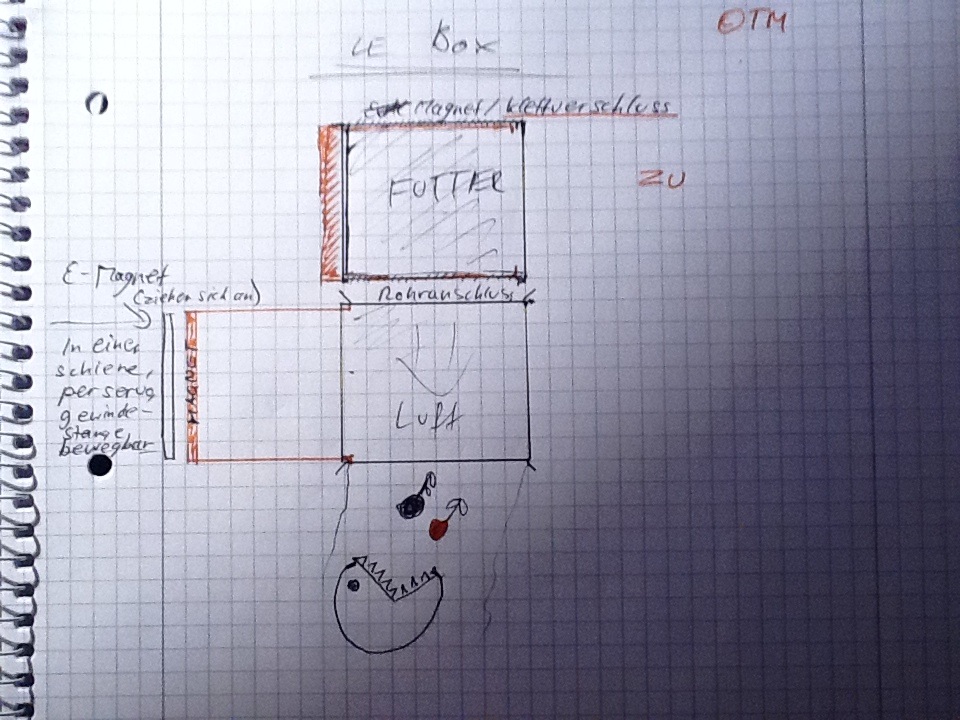

okay, dann kannst du entweder wie in meiner zeichnung die beiden schuber
miteinander verbinden ( noch eine Plexiglasscheibe, eventuell
Metallstück auf das einfach ein starker magnet "gepappt" werden kann )
Wie lang sollen die Heimchen denn überleben in dem Cube, bzw.die
Luftlöcher mit Gitter auszustatten wäre da du wert auf Optik liegst
nicht die perfekte Wahl.
Und deinem Post nach, hat also nicht der Cube an sich einen Code,
sondern der Steckplatz oder? Weil dann wäre das mit den 2 Magneten
kritisch, eventuell oben per einklemmen des Cubes lösen, zum Entleeren
auf eine Art Förderband / Rutsche, könntest du gleich dein Reedrelais
Prob. lösen, indem Servohebel o.ä. einen Anschlag geben, den Cube
fixieren. Später einfach wieder Einklinken.
Ach und was für eine Platform willste denn überhaupt nutzen?

OP #2526643
Grundsätzlich möchte ich die gesamte Technik zum
Öffnen/Schließen/Belüften etc. innerhalb anbringen, um so eine maximale
Förderkettenlänge erzielen zu können. Wenn die Schuber nach aussen
geöffnet werden, muss ich mindestens 6cm der Gesamtbreite abziehen (= 2
Slots weniger)
Wenn der obere und untere Schuber jetzt aber verbunden sind, ist die
Förderkette im Weg.  Ausserdem wäre schön, wenn sich beide Schuber
unabhängig voneinander bewegen lassen.
Die Führungswand ist mit einem Lüftungsschlitz in der höhe der
Lüftungslöcher der Slots ausgestattet. Kleine Lüfter versorgen alle
Cubes mit Frischluft.
Ich habe ehrlich gesagt noch keinen Plan, wie lange ich die Heimchen in
den Cubes lassen kann. Mit ein bissl Futter + Wasser sollten 10 Tage
kein Problem werden - jedoch ist beim ausblasen halt alles weg ...
Die Lüftungslöcher in den Cubes sollen nur 2-3mm groß werden, damit
keine Heimchen ausbrechen können. Zwar jetzt nicht das Optimum, wird
aber nicht anders gehen.
>Slots weniger)
ich dachte die SChuber werden nach vorne abgezogen, aber ok. Dann würde
ich jedoch nur den unteren groß machen, den oberen nur so groß wie
Luftstrom nötig ist um die Krabbeltiere komplett zu vertreiben. Den
kleineren würde ich dann aber auch per Feder selbstschließend machen,
sicher ist sicher. Und wie genau stellst du dir den Öffnungsmechanismus
vor? Außerdem würde ich den unteren Schuberdeckel nach Entleerung des
Cubes auf einen extra Stapel werfen, nicht wieder den Würfel schließen.
Was meinst du genau mit "groß machen"?
> Den kleineren würde ich dann aber auch per Feder selbstschließend machen,
> sicher ist sicher.
Ich hab leider keinen Plan, wo ich diese Feder verbauen soll. Sie muss
sich ja auf 6cm dehnen lassen, sollte aber in Neutralposition wenig
Platz brauchen. Ausserdem sollte der Cube wirklich Würfelförmig sein,
ohne Ausbuchtungen für irgendwelche Teile wie Federn. (ausgenommen
Seite, die auf dem Slot eingeklinkt ist)
> Und wie genau stellst du dir den Öffnungsmechanismus vor?
Die Schuber haben haben Angriffspunkte aus Metall. Dieses Metall
schleift auf Abstandhaltern an der Förderwand.
Am Entnahmepunkt sind in die Abstandhalter kleine Magnete* eingelassen,
und sie können nach hinten wegfahren und offnen/schließen so die Schuber
der Cubes.
(*bei normalen Magneten muss die Haltekraft so abgestimmt sein, dass der
Cubes stäker an der Förderkette als an der Führungsschiene haftet,
ansonsten Elektro-Magnet)
Warum? Die Entleerung findet an der Rückseite statt, die Füllstation ist
aber an der Vorderseite? Wie soll ich die Deckel praktischer
Transportieren als in den Cubes?
Vielen Dank,
Markus

Außerdem muss die mit Feder verschlossene Seite auch kein Schuber sein,
eventuell ein kleiner Kreis aus Plexiglas, welcher dann wenn die Lüftung
angeht nach innen gedrückt wird ( also ein Ventil ). Das wäre dann aber
evtl. was für V2 des Projekts.
