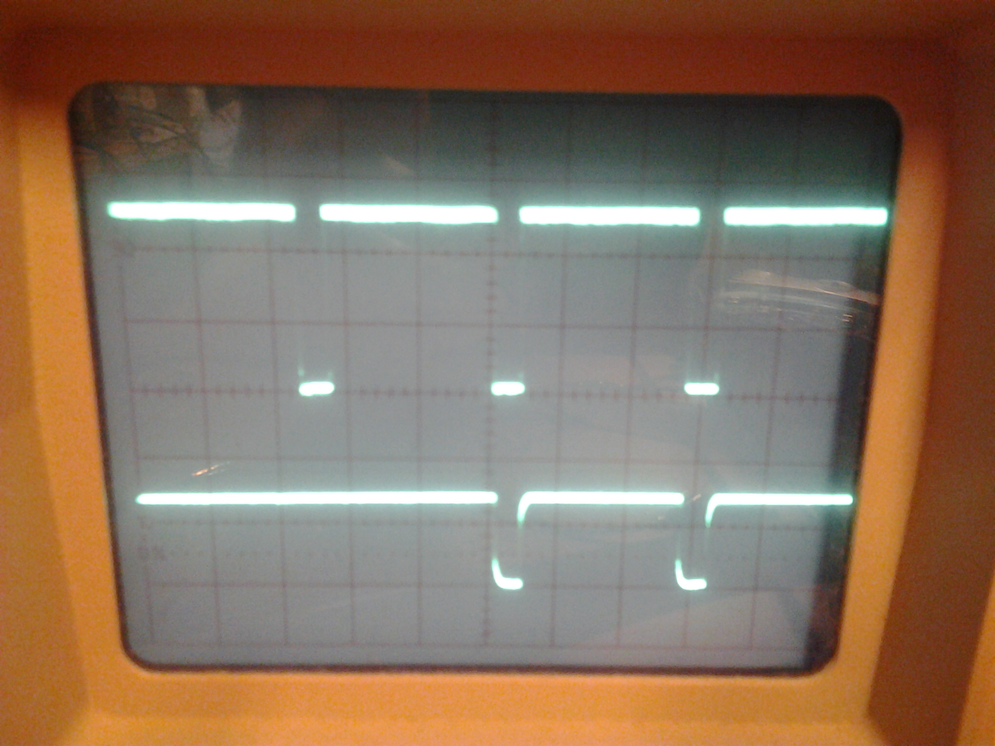

ich versuche gerade das Tachosignal von einem Lüfter mit BASCOM
auszuwerten. Dazu habe ich testweise an PortD.2 die gelbe Signalleitung
vom Lüfter über einen 10k Pull-Up und an PortB.1 eine LED angeschlossen.
Die LED ist an, wenn PortB.1 auf GND zieht.
Hier mein Code:
$regfile = "M8def.dat"
$crystal = 8000000
$hwstack = 100
$swstack = 100
$framesize = 100
Config Pind.2 = Input
Config Portb.1 = Output
On Int0 On_int0
Config Int0 = Rising
Enable Int0
Enable Interrupts
Do
If Pind.2 = 1 Then
Portb.1 = 1
End If
Loop
On_int0:
Portb.1 = 0
Return
End
Das Tachosignal sieht so aus wie auf dem angehängten Bild.
Eigentlich sollte ich das Signal doch so auch an PortB.1 sehen können?
Der AVR vergisst aber irgendwie manche Perioden des Signals. Was mache
ich falsch?
Lg, Das Schnitzel
Gast #2524453
Ich muss das Signal ja auch mal wieder irgendwie zurücksetzen? Sonst
würde ja die LED bei der ersten steigenden Flanke eingeschaltet und dann
nie wieder ausgeschaltet.
Sorry, dass die Flanken auf Kanal 2 nicht sauber sind, da hat mein Oszi
einen Defekt. Die Ausfälle sind zufällig, ist nicht immer die erste
Flanke.
